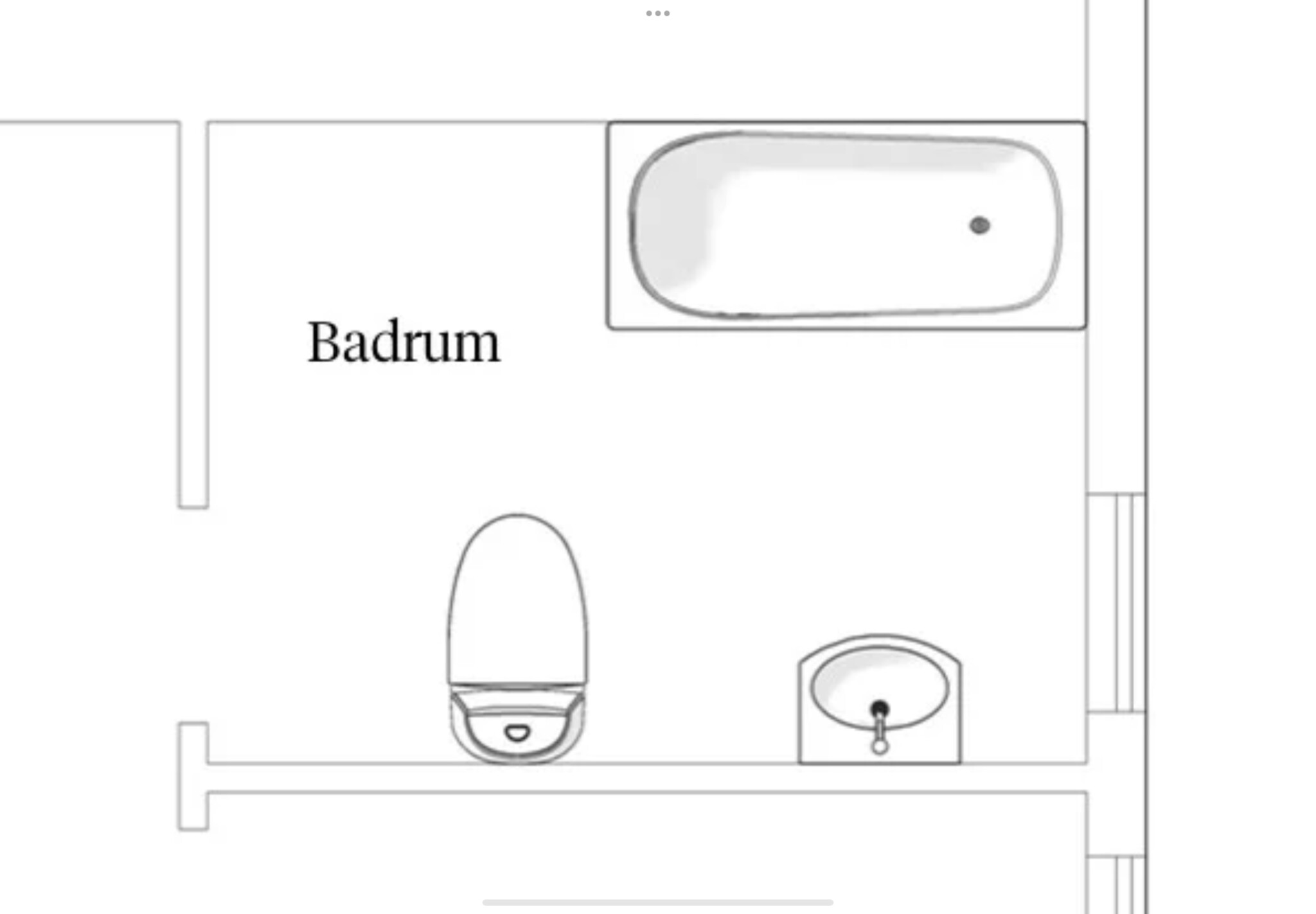

Hej, har kollat på ett hus med snedtak på övervåning. Badrummet är lite dumt planerat vilket gör att man måste ducka och nästan krypa ner i badkaret… Vi är intresserade av huset med funderar på hur man skulle kunna göra om badrummet så det är möjligt att duscha uppe. Utan att behöva blåsa ut allt ihopa..
Finns det någon bra idè hos någon av er? Hur funkar det med fall osv?
Se bild nedan..
  • Badrum med snedtak och fristående badkar, vita väggar, golvkakel, handfat vid fönster med utsikt och toalett intill.
  • Planlösning av badrum med badkar längst bort, toalett i mitten och handfat närmast dörren.
Det där va ju ett mindre bra planerat badrum.
Utan att göra om allt med tätskikt så finns det ingen klockren lösning.
Toan borde ju ha varit till vänster om fönstret och en dusch med glasdörrar där toan är nu.
Det enda jag kan tänka mig är om det skulle gå att flytta kommoden närmare toan och få in en duschkabin vid fönstret och leda avloppet med ett rör på golvet till golvbrunnen under badkaret.
