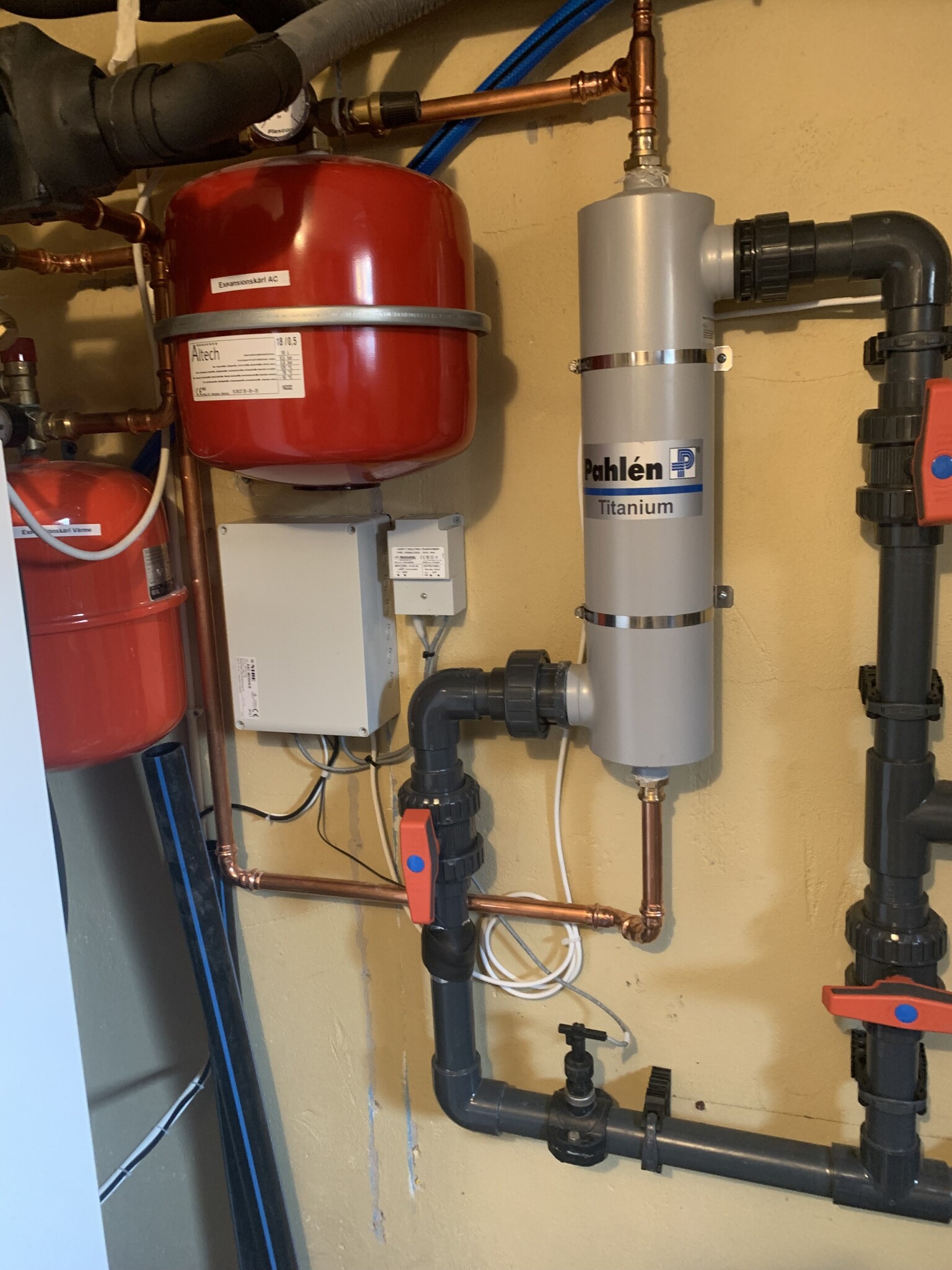

Så, jag har en liten rostfri pool/spabad om 3,5m3. Jag kopplade nyligen på en pahlen värmeväxlare i apparatrummet som går på min NIBE s1256 med en Pool 40.
Uppvärmningen fungerar bra och cirkulationen av poolvattnet går via slangar under mark. Cirkulationen sköts av cirkulationspumpen som sitter ute vid poolen.
Jag har klurat men kommer inte fram till hur man löser följande på ett vettigt sätt, nu går C-pumpen 24/7 vilket drar onödigt mkt energi. Stänger jag av den/låter den köra cykler så kommer Bv pumpen att värma utan att vattnet cirkulerar. Hur kan man på ett så enkelt sätt som möjligt köra tex 2-3 reningscykler per dygn som infaller med uppvärmningen? Dvs att cirkulationspump/rening och värmeproduktion matchar.

så läste jag det ihop med NIBE. Det gick visst att blockera BV pumpen vissa tider för poolen. Dvs när den aldrig får värma.
Så jag blockerar vissa tider och så att jag låter cirkulationspumpen köra de tiderna BV inte är blockad. Är så stökigt att ställa filtreringstider i modulen på poolen (Balboa har mkt att jobba på när det kommer till användarvänlighet) så jag beställde en wifi modul som jag hoppas ska vara enklare för att föra det i telefonen

Jag har en snarlik uppsättning som dig. Jag (tillsammans med min elektriker) löste det genom att sätta en flödesgivare innan VVX och denna är sedan kopplad till poolstyrningen för pumpen.
Inget flöde = deaktiverad värme från pumpen. Har funkat klockrent i 4 år.

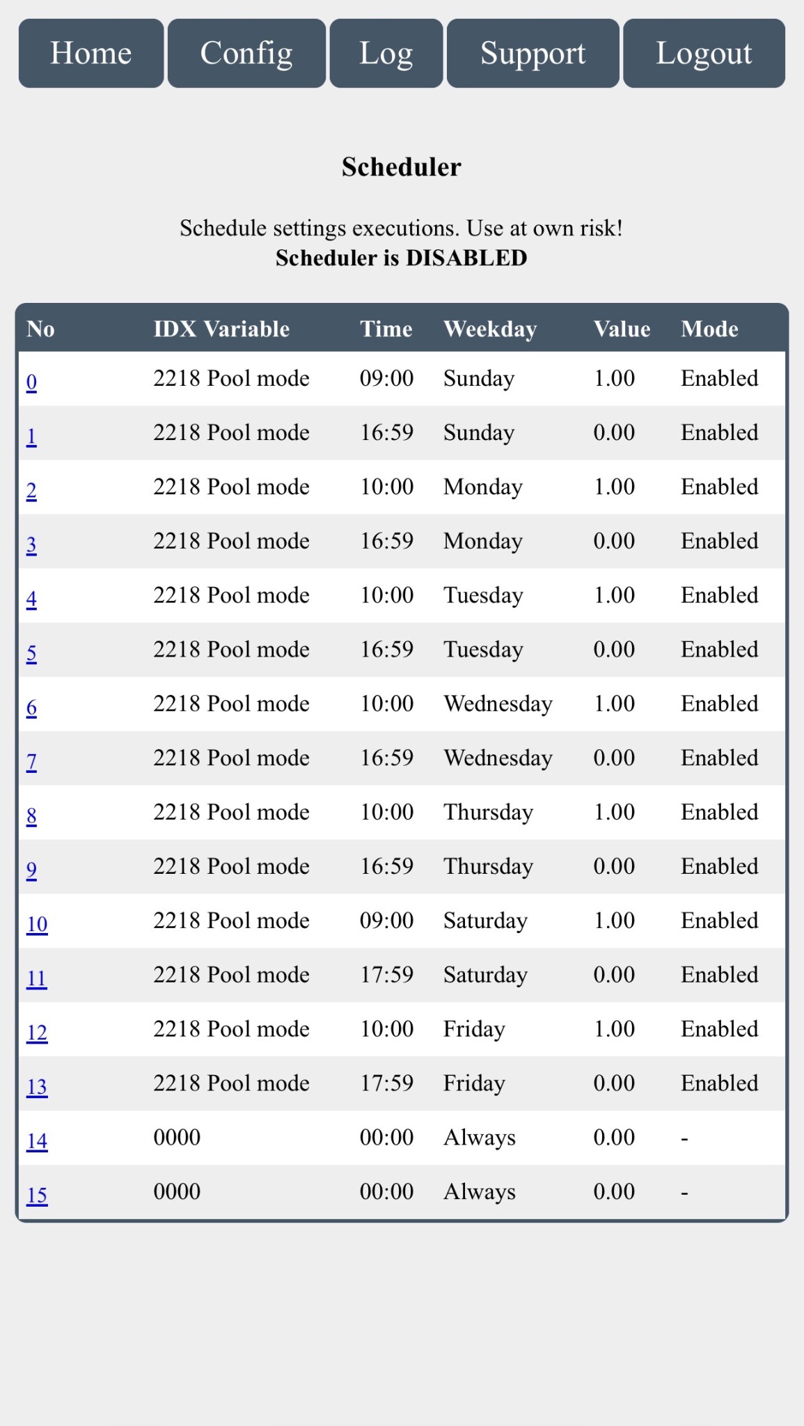

Jag har en Husdata H66 kopplad till pumpen och då går det att ganska enkelt schemalägga poolvärmen dag-för-dag eller ett generellt schema.
Har planer på en mer automatiserad lösning men det återstår att se när det kan bli.

Ok. Tack, jag har funderat och klurat och eftersom jag har värmeväxlaren ute vid poolen och inte inne vid vp så tänker jag testa en lösning där jag har kopplar en shellyplug som ska styra poolens cirkulationspump. När den känner av ström så skickar den signal (via mitt nätverk) till en Shelly vid vp som inte längre blockerar poolvärmen. Ska bara få en elektriker att koppla in strömmen till shellyn och hitta rätt plintar att använda. Man kan ju skripta mer avancerade lösningar också för att ta hand om kantfall och om något fallerar i kedjan, men vad tror ni om det?Richard_F skrev:
