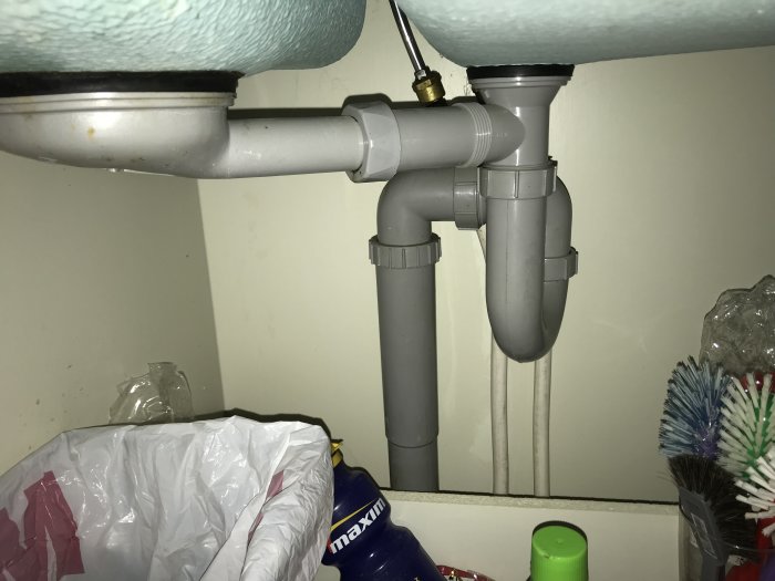

Ska koppla in diskmaskin i en sommarstuga.
Hur löser man avlopp till diskmaskin när ingen ”plastnippel” finns att tilgå på vattenlåset?
Se bild ..
Avloppsrör och vattenlås under diskbänk utan anslutning för diskmaskin.
Bytt vattenlås eller borra in slangen efter befintligt vattenlås och se till att den inte lossnar

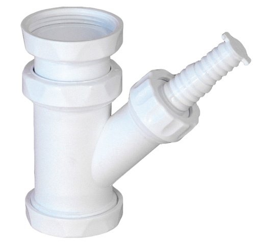

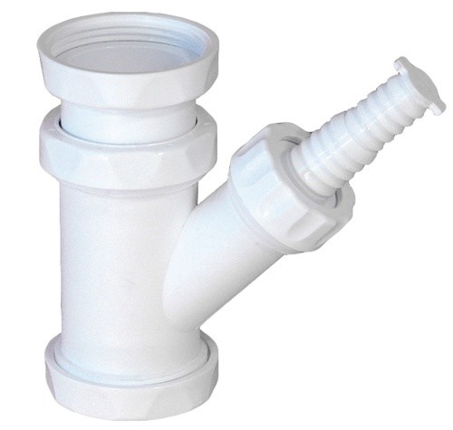

Det finns "lösa" intag som du kan montera, beror lite på vilken dimension du har på rören..
Tex.
[länk]
Denna monteras på ett 40R eller 32R rör då?
Var på vattenlåset på min bild bör denna isåfall monteras?
Om just denna passar ditt vattenlås kan jag inte svära på. Men säg att ditt rör är 40 så borde det gå att ta bort den raka delen efter 90 böjjen och använda denna och ett 40 rör ner i anslutningen i golvet.
Delarna kostar inte många kronor så det är iaf värt att testa..
