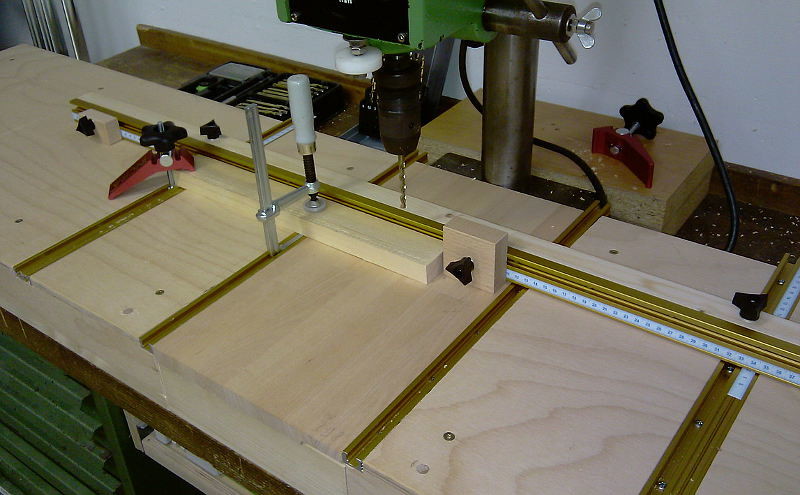

Kikade lite på biltema och de har denna tving som kallas murartving, kanske kan fungera ihop med ett MFT-bord - antar att Festools kostar några kr till.
http://www.biltema.se/sv/Verktyg/Skruvstycke-och-klammor/Skruvtving/SkruvtvingMurartving-16354/
När det gäller T-tracks så har ju Biltema även en intressant möjlighet där, kallad spårskena...
http://www.biltema.se/sv/Fritid/Tradgard/Tradgardverktyg/Forvaring/Sparskena-14102/
Är dock inte alls säker på att den håller samma mått som MFT-bordets skenor...Eller förresten, man kan nog vara ganska säker på att den inte gör det.

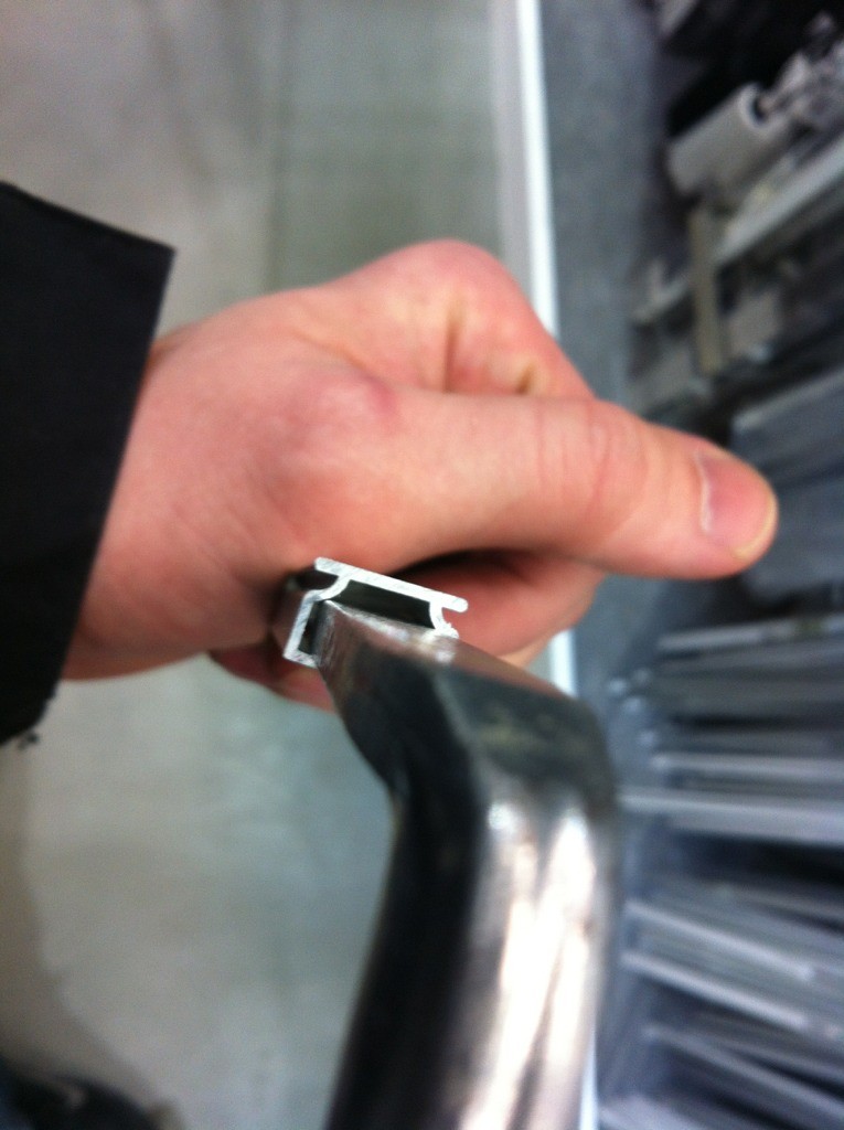

Var inne på biltema idag o testade deras skena med en Festool tving och skenan var för stor i öppningen så tvingen gick rakt igenom.

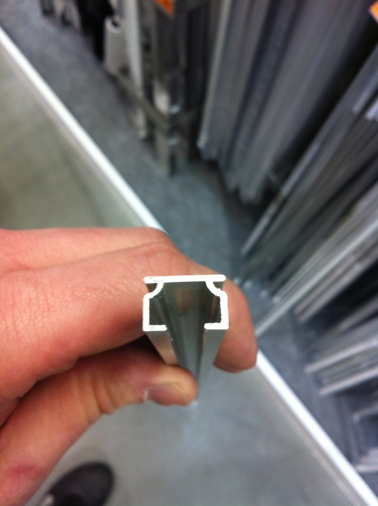

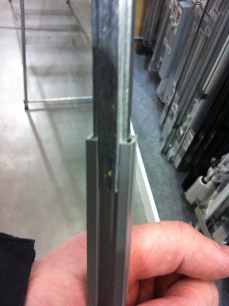

Varit runt på flera byggmarknader och ingen hade någon skena som passade. Testade julas variant och den var helt fel.
Den som kom närmst var en gardinskena hos hornbach.
Andra bilden är med en Festool tving
Ja enligt min klämma så ligger den nog där.

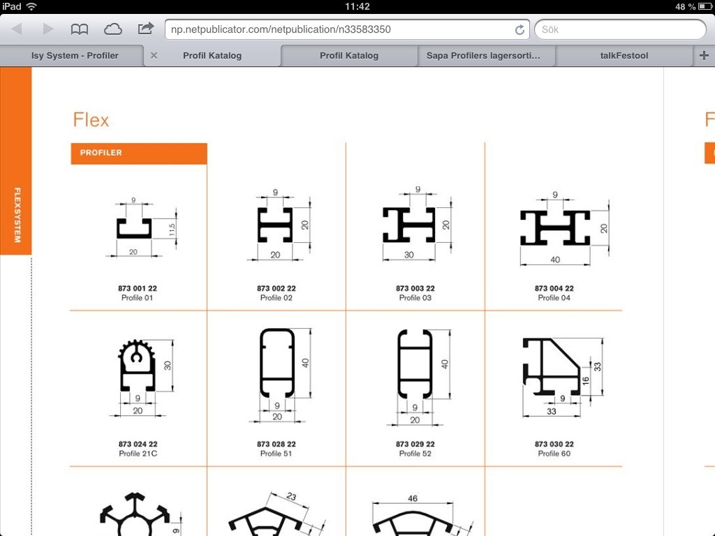

Incra's T-track är tydligen Festool säker. Satt och letade profiler igår och hittade flera som testat och använder dem.
Denna bild är från http://www.fine-tools.com/t-track.html, finns även hos den svenska säljaren http://www.woodworking.se/TTracks.htm.
Kostar 160kr för 1220mm bitar.. Skall nog beställa därifrån.
