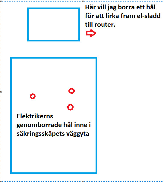

Hur ligger elen dragen kring proppskåpet 50-talshus?
Jag bor i lägenhet, huset byggt 1951. Jag bor högst upp i hus med 2 plan.
Proppskåpet sitter i hallen direkt till höger när man går in. Gamla skåpet är bytt till nytt med automatsäkringar. Elekrikern, över 60 bast, som gjorde all el i lyan, verkade inte helt 100, eftersom en annan elektriker frågade vem som gjort nya säkringsskåpet, det var så fult draget invändigt att det aldrig skulle godkännas vid en besiktning (jag känner honom lite via hans fru o han har ingen anledning att ljuga)
Hur som helst, den äldre elektrikern, borrade igenom några hål från den yta som säkringsskåpet sitter på, till andra sidan vägge. Detta för att dra mer ström till köket. Något som slog mig, hur visst han vart han skulle borra för att inte sätta borren i elkablar?
Jag förmodar att inkommande ström, från huvudsäkringen i källaren, kommer in upp i nedre mitten på skåpet sen grenar kablar ut sig i sidledes(till övriga väggdosor i lägenheten) och kanske även en uppåt(till hallens taklampa.)
Nu är läget detta, att jag har en router ovanför säkringssskåpet, som behöver ström. Jag har två alternativ, 1) sätta ett eluttag direkt bredvid skåpet. 2) borra igenom skåpet igen, så som elektrikern gjorde, och ta ström från köket. Fördel med sistnämnda är att det blir snyggare, slipper uttag på väggen i hallen. Hur ska jag eller elekriker våga borra yttareligar en gång kring samma yta vid proppskåpet? Med fördel är om hålet kommer direkt bredvid routern, dvs 15cm snett uppåt höger om säkringssksåpet.

Man brukar kunna gissa hur elrören går från centralen men 100% säkert är det aldrig. I en äldre lägenhet har du inte många grupper (automasäkringar) så det borde vara överskådligt.
Jag antar att du vill sätta routern där för att inkommande internetkabel slutar där. Det kanske är bättre att sätta routern nära ett befintligt eluttag och skarva internetkabeln istället. Så slipper du befatta dig med 230 V som du kanske inte är van vid.

Dessutom går alternativ 2 bort då routerns anslutningskabel inte får gå igenom en vägg. Det är också en fördel att lägga routern på en egen grupp för att öka driftssäkerheten.

När elektrikern öppnar locket till centralen ser han ju åt vilket håll utgående ledningar går och vart det är säkert att borra. Vettigast låter väl att låta elektrikern dra en utanpåliggande kabel från centralen och sätta ett utanpåliggande uttag där routern skall placeras, men med lite extra jobb går det säkert att fixa något snyggare.

Och att någon "besiktningsman" inte skulle godkänna installationen för att det var det var "fult draget" är rent skitsnack. Det är den typ av kommentarer man kan höra från folk som vill framhäva sig själv och samtidigt förringa andra.
Sedan för att svara på frågan om vart rören går så vet man inte utan man får titta bakom centralen och gissa sig till var dom går för att sedan försiktigt borra så man hinner "bromsa" om man träffar på ett rör.
Men det borde ju din "nya" elektriker ha full koll på om han nu inte bara är "tomma ord".

Utgående grupper från centralen är absolut vanligast uppåt, efter det neråt och sen är det rätt ovanligt åt sidan, men det förekommer också.
Inkommande är det mer variation på, men jag skulle vilja påstå att underifrån är lite vanligare än andra.
Nu talar jag mest om hur det ser ut i flervånings flerbostadshus. Men det följer nog strängt samma mönster även i villor, för det mesta.
Är det utanpåliggande kabel ut från centralen är det som regel inga alls problem att se var de går.
I vägg infällda rör brukar faktiskt ofta vara ganska lätt att kolla hur de går. Man kikar på ledarna som kommer ur, med ficklampa hur det ser ut i rörets mynning, och i svåra fall kan man trycka in dragfjädern en bit.
Ty det vanligaste är att rören har en tvär böj precis där de kommer ut bakom centralen så det brukar inte vara svårt att ta reda på vilken riktning de har. Det är oerhört ovanligt att det är någon böj de närmaste decimetrarna efter centralen.
Genom att kolla gruppförteckningen så får man ytterligare ledtrådar. En matning till något som ligger långt borta i huset finns det som regel ingen anledning att dra annat än upp nära tak, eller i tak, och någon gång ibland ner i eller nära golv.

Nja, jag valde själv att routern skulle sitta där, men med facit i hand kanske ännu bättre om den satt i vardagsrummet(eftersom dess wifi signal var svag). Men, jag har köpt en bättre router, som är kopplad till routern i hallen. Så routern i hallen är bara en "dum" bredbandsförmedlare. Det lutar åt ett extra el-uttag intill säkringsskåpet.

Jag tolkar att du menar kabeln som kommer från routerns nätdel, alltså klenspänning, typ 12V?Dracula skrev:
En sådan kan man ju dra lite hur som helst, men det låter som kraftig overkill att dra den igenom en vägg. Ett vägguttag blir knappast fulare än routern i sig själv.

Ja så är det. Vad du däremot kan göra är att borra en hål med 5 cm diameter så att stickproppen går igenom. Allt ska gå att demontera utan verktyg.Dracula skrev:

Men klenspänning (typ 5 eller 12 V) får man väl dra hur som helst? Jag har dragit en (skarvad) USB-kabel från en dator i källaren, upp via en garderob till vinden (i flexslang) och ner i hallen till en gammal mobil uppskruvad på väggen innanför ytterdörren. Har aldrig ens reflekterat över att det skulle bryta mot några regler.

Ja hur litet hål kan man egentligen göra och hur mycket kan man tänja på gråzoner? Jag får vibbar till @Daaaaaniel 's båtmanschett, en klassisk tråd... Bara det att dra en anslutningssladd eller skarvsladd mellan två rum är diskutabelt, det går inte att medge osett för det beror på beskaffenheten hos de båda rummen map skyddsjord. Den enda kabel som generellt är godkänd mellan två rum är en installationskabel som termineras i en kopplingsdosa eller uttag av rätt sort för rummet i fråga. Flera andra omständigheter spelar givetvis in också, ett uttag till routern kan betraktas som specifikt, dvs inte avsett för allmänbruk som det heter. Så den grundläggande tumregeln jag skulle vilja föra fram är - anslutningssladdar mellan rum är nej, dolda anslutningssladdar också nej. Sök en annan lösning.

Det som kan ses som acceptabelt är en grov kort kanal i väggen mellan TV och mediabänk halvmetern under, det är dessutom samma rum.
