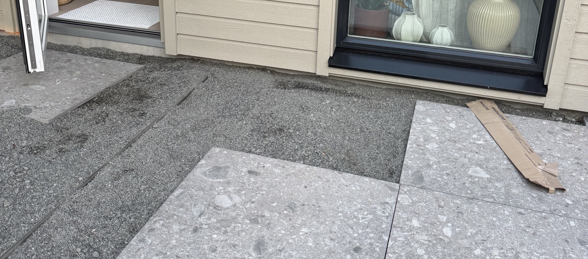

Håller på att lägga uteklinker (80x80 cm) utanför entrén/altandörren på flis och är lite bekymrad över fasadens luftspalt och fuktsäkerheten.
Som ni ser på bilden vill jag få plattorna i fin nivå mot dörren, men det gör att plattorna hamnar ganska nära underkanten på träpanelen.(på grund av kantsten och fall på ca 1%)
Mina funderingar:
Hur stort avstånd behöver jag lämna mellan plattkanten och fasaden/sockeln så att luftspalten bakom panelen inte blir för instängd? Man kanske kan gräva en kanal bakom plattorna?
Finns det risk för stänkvatten/fukt mot träpanelen när plattorna hamnar så högt upp, och hur löser man det bäst i praktiken (t.ex. dränerande singel/makadam närmast vägg eller öppen spalt)? Kanske några Decosten på
