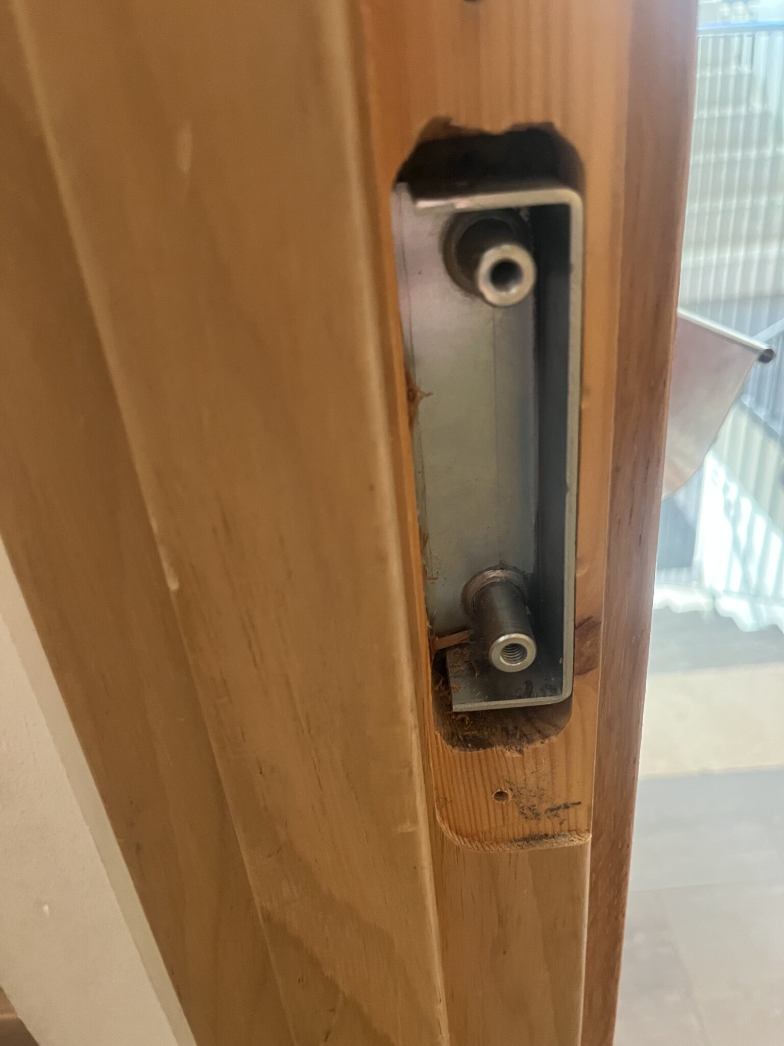

Hej, är det någon som vet hur man monterar ner denna infästning som satt bakom slutblecket? Det gäller en bostadsrätt så vi kan inte göra åverkan på dörrkarmen då den ägs av föreningen. Vi skall montera en Yale Doorman lås.

Nej, men jag gissar på att det sitter med stift, går det inte att vicka ut den med en tång?
En kofot eller stor mejsel att bryta med och samtidigt försöka skruva skruvarna så kommer den nog ut. Skruva lite bara på varje skruv och bryt/dra hela bläcket utåt. Då borde det nog gå att få bort den. Sitter hylsorna fast med blecket så snurrar det bara runt inne i trävirket.
så kombinera att dra/bryta och skruva lite på varje så lossnar det nog.

Kåpan sitter normalt fast i slutblecket.
Fortsätter kåpan in under karmen?
Går det att låsa det nya låset i "kåpan" i karmen?
En borrmaskin med några lämpliga borrar samt lite huggmejsel och hammare så lossnar den även om den sitter skruvad i baksidan av karmstycket, det borde även vara möjligt att använda en vinkelslip men miljön runt omkring kan göra det alternativet mindre lämpligt.
Om det fungerar att låsa i kåpan så kan du låta den vara kvar och endast montera stolpen av slutblecket.
Det kan även vara så att det tar emot "nipplarna" i kåpan vilka då kan borras bort.
Det är möjligt att skilja kåpan från stolpen av slutblecket om det är det bästa alternativet.

Ja Japan forsätter in under karmen. Det gick inte att låsa det nya låset i kåpan, det gick inte heller att montera det nya slutblecket i kåpan då kåpan är kortare och pga att skruvhylsorna är i vägen. Vi bröt sönder den och monterade nya slutblecket. Tack för alla svar.
