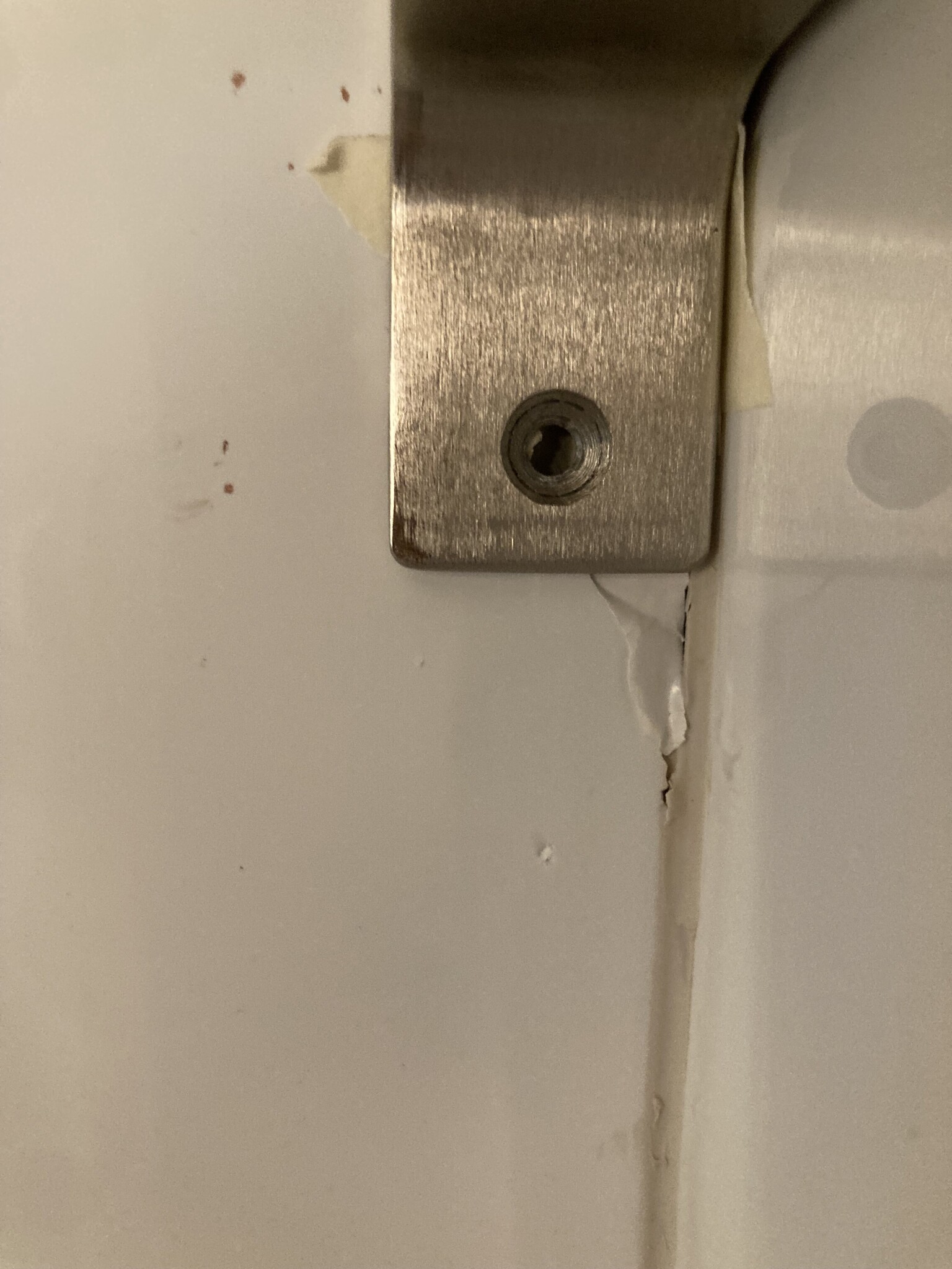

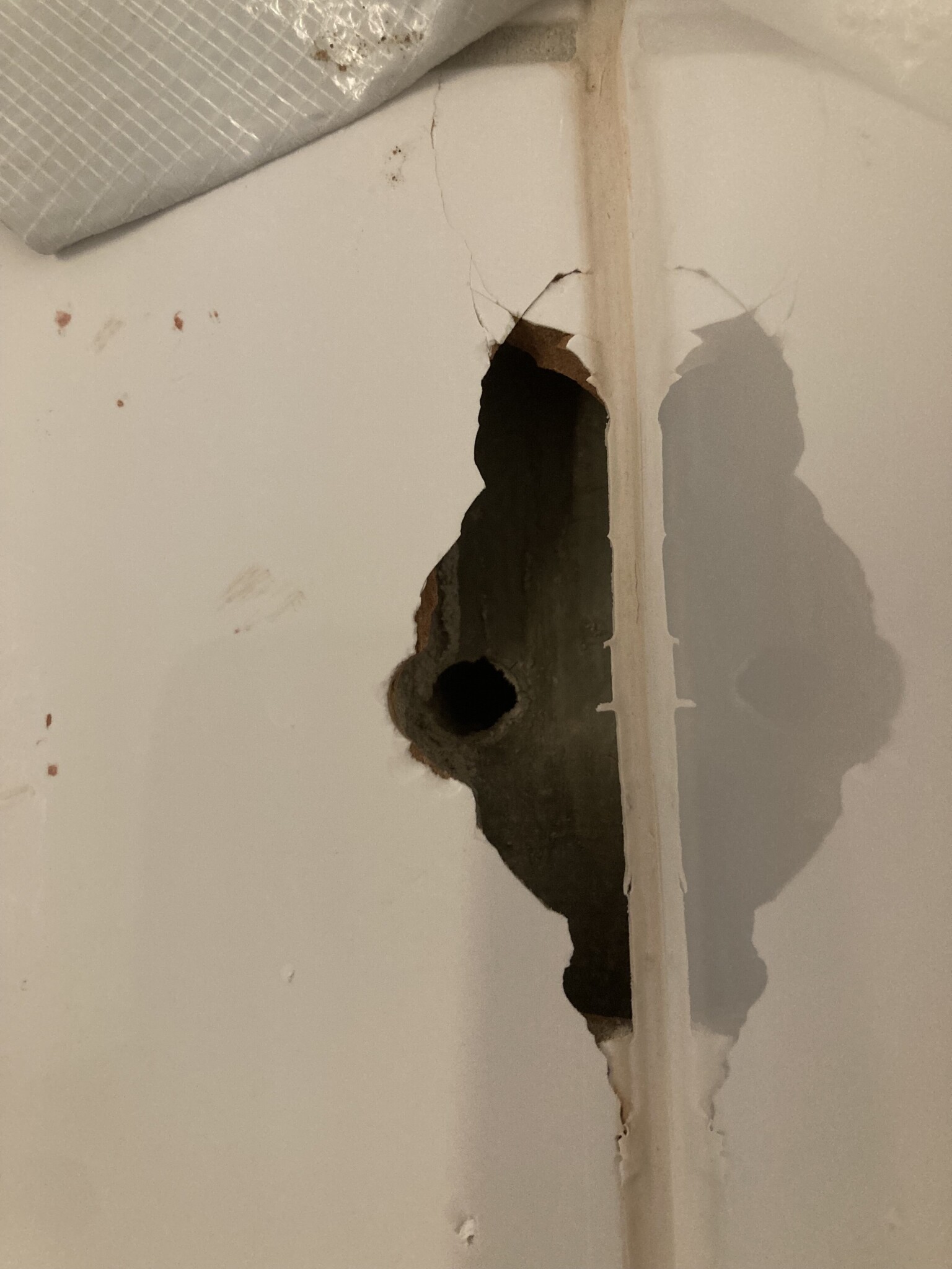

Förra ägaren hade borrat upp ett hyllplan och satt konsolerna mitt i kakelplattorna, var av en precis var borrat tätt intill en hörna av väggen. När vi skulle ta ner hyllan såg vi att kakelplattan hade en spricka precis vid skruvhuvudet. När hylla togs bort trillade bitar från kakelkplattan ut, så det blev ett hål där man nu kan se tätskiktet bakom. När fukten mättes så visade mätaren på 20 i hela badrummet förutom där kakelplattan är sprucken och två kakelplattor ner visar mätaren på 50-55. Vi fick sagt till oss att det var ingen fukt att oroa sig för utan att de barra var att knacka bort den trasiga plattan och ersätta med en ny.
Är ändå lite fundersam över detta, är det säkert och utan ngn fara att bara byta ut kakelplattan mot en ny trots att fuktmätaren visade på 50-55?
Tack på förhand!

Hur är den trasiga plattan placerad i förhållande till duschen? 50% är ganska fuktigt kan jag tycka. Är det långt från duschen då skulle jag inte oroa mig. Samtidigt är det lite skumt att fukten är så hög.
Det är nog 50 utan enhet som avses.
Inte 50%. Så det är svårt att säga om det är en hög eller låg siffra.
