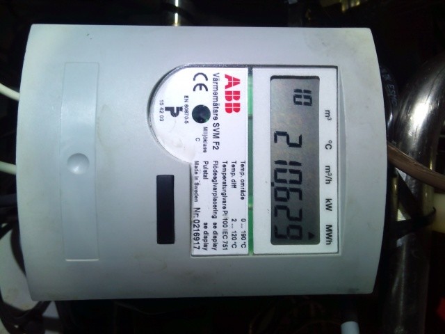

Har en ABB SVM F2 mätare kopplad till fjärrvärrmen och undrar vad som visar vilka värden? Hur läser jag av den med andra ord?
Bläddra mellan de olika räkneverken med den svarta knappen.
Då ska den svarta pilen längst upp i displayen flytta sig o visa vilket räkneverk som visas.
Sen finns det några värden till som visas men som inte anges av den svarta pilen, har ingen aning om vad dessa är, men det är väl bara MWh som är intressangt då detta är undelag för fakturan, eller ?
Har inte fjärrvärme själv men vi har ett gäng med dessa mätare i vårat fastighetsbestånd så man har väl läst av dessa ett antal gånger, fast då skriver man bara av siffrorna, skickar iväg dom o bryr sig inte mer.

Ang faktura: Förutom rena energiförbrukningen (MWh/kWh) är väl för det mesta även en flödeskostnad med på fakturan (Iallafall den kalla årstiden), man har en kostnad per m3 + en kostnad per MWh/kWh.. Anledningen är att man vill straffa onödigt höga returtemperaturer, då sådana orsakar förluster i distributionssystemet.
