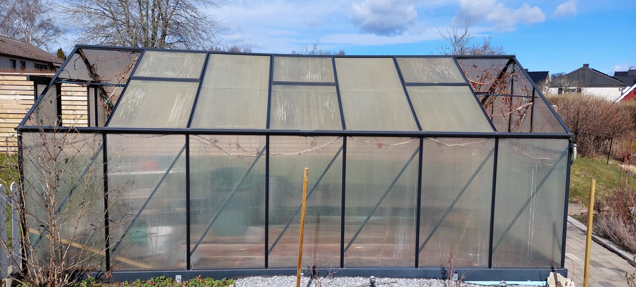

Stormen Dave gjorde att mina rutor flyger ur växthuset. Det händer ofta vid kraftig storm. Det som håller rutorna är sk flugben och de pallar inte trycket.
Någon som har någon idé på hur jag kan förbättra vindtåligheten?
Jag funderar om man kan skruva fast bättre plåtfästen som låser rutorna men nyfiken om någon annan har erfarenheter.

Har samma fast kanalplast, ryker några rutor varje gång det blåser kuling… bara smälla dit igen.D daddywonderland skrev:Stormen Dave gjorde att mina rutor flyger ur växthuset. Det händer ofta vid kraftig storm. Det som håller rutorna är sk flugben och de pallar inte trycket.

Tack för tips. Jag har testat lägga utefog mellan plåt och ruta men det höll inte. Många glasrutor är ersatta med plast. De fladdrar lite mer så kanske vibrationerna får flugbenen att släppa.
Vaknade upp med två taksektioner borta idag så jag ska också börja titta på stormskyddslösningar. Vi har redan plast, var så när vi köpte huset, och efter det här så får det fortsätta vara billiga lösningar till vi har hittat en bra permanent lösning.

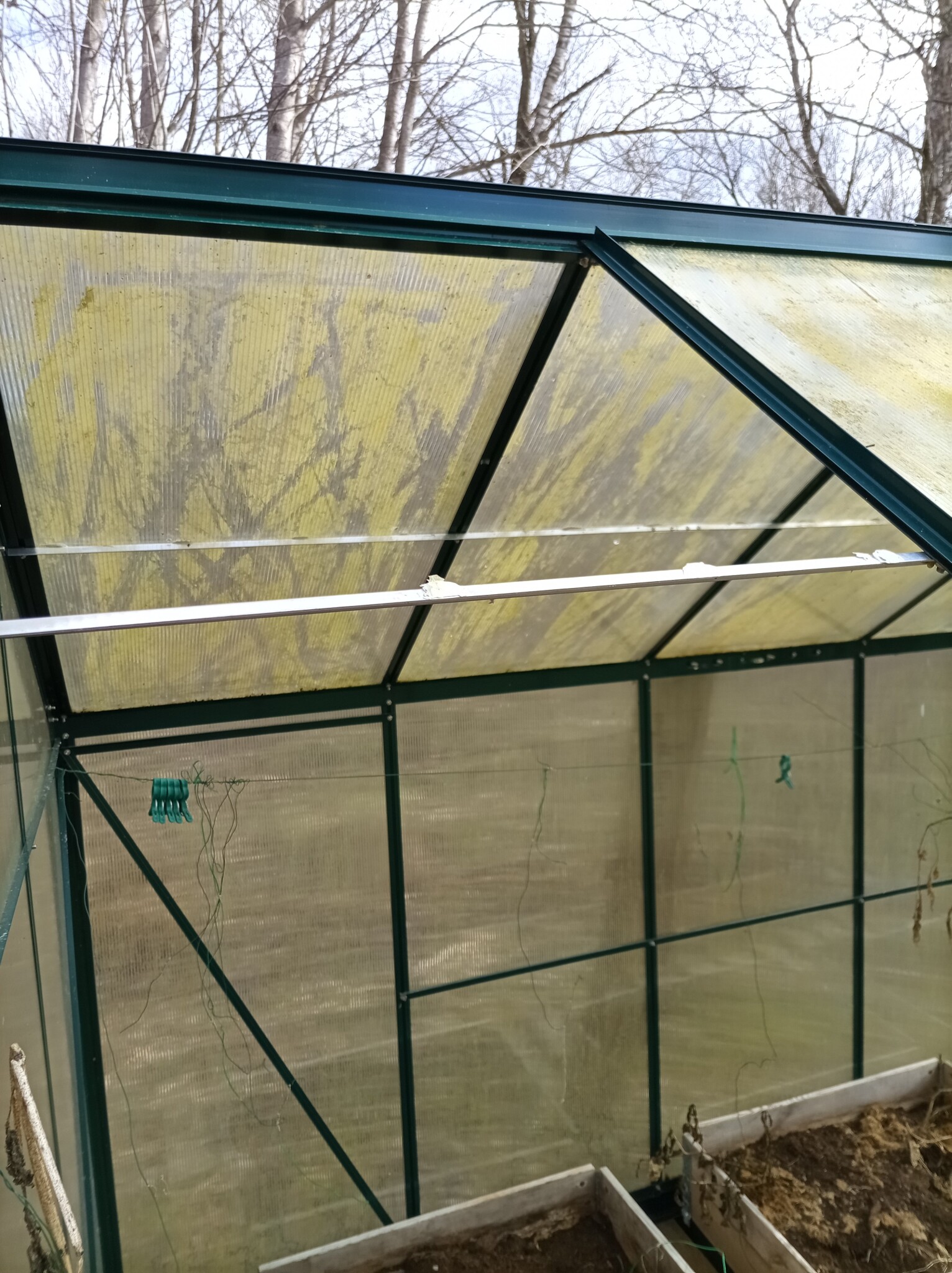

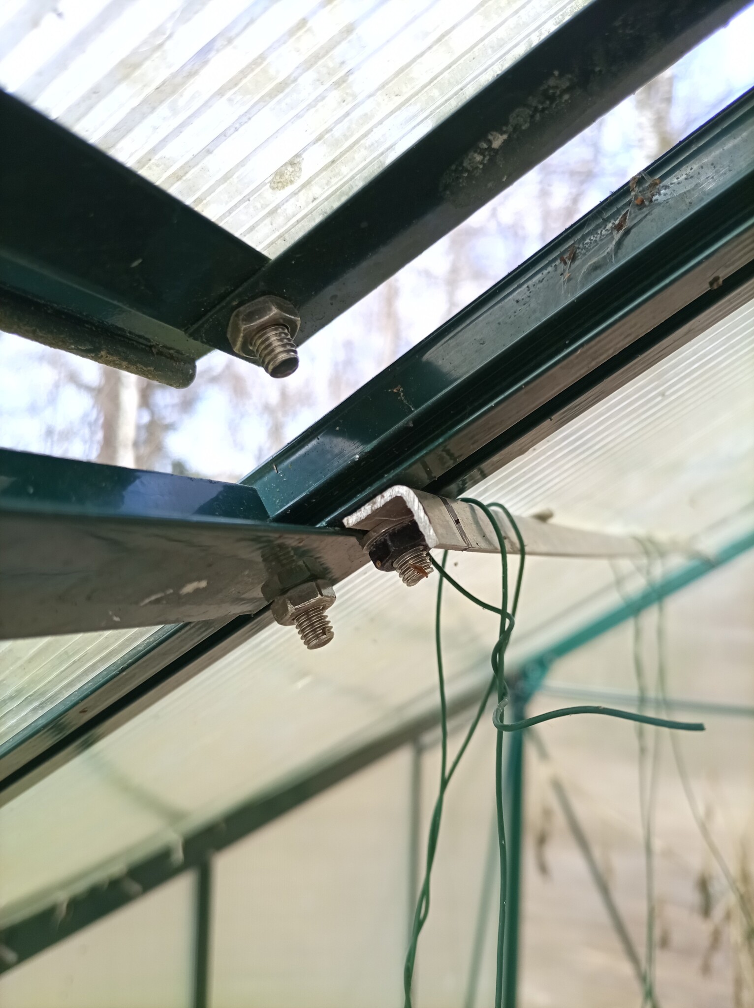

Jag har Halls Popular växthus och det verkar finnas en skena man kan använda istället för flugben.

Nej det är dyrt för lite plast
L profiler och konstruktionslim☺️D daddywonderland skrev:Stormen Dave gjorde att mina rutor flyger ur växthuset. Det händer ofta vid kraftig storm. Det som håller rutorna är sk flugben och de pallar inte trycket.

Jag hade samma problem, löste det efter första stormen med Tec7 sen höll det utan problem i flera år till jag flyttade.
