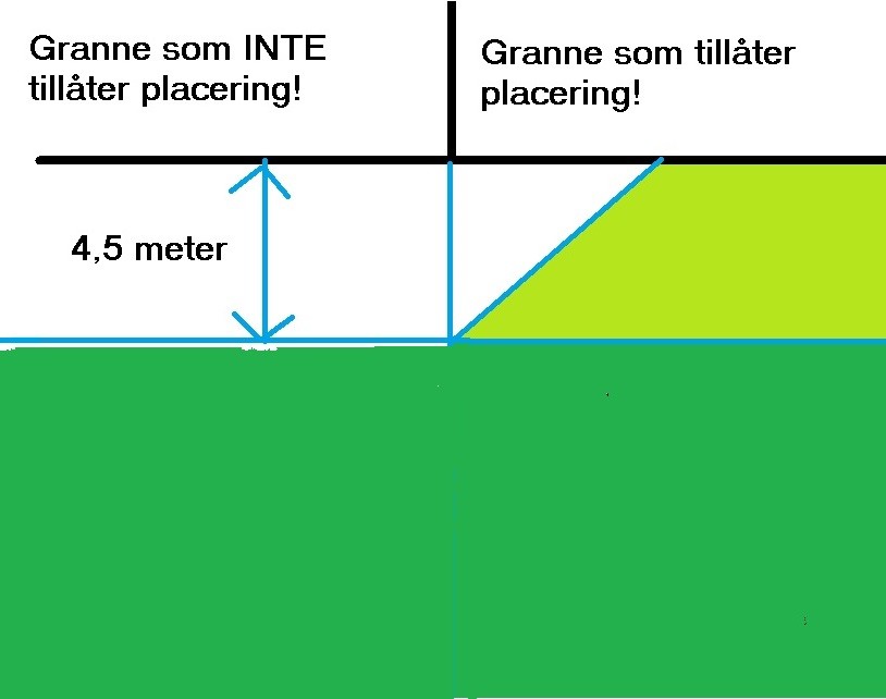

Hej en fråga. Mot vår tomts långsida ansluter en tomtgräns, tänk ett "T" med en granne på vänster och en på höger sida i norr. Om jag skall placera en friggebod och fått ok från högra grannen kan jag då placera friggen precis höger om "T" anslutningen eller behöver jag även vara 4,5m i sidled?
Som jag tänker skulle då friggens hörn möta den punkt där tomtgränsen ansluter vår långsida.....
Jag förstår inte läget. Men så fort du skall placerad friggeboden närmare någon del av din gräns än 4,5m så måste du ha godkännande från den berörde grannen.

4,5m från grannens gräns som inte gett ok, om det sedan är att du drar friggebod längre in på din tomt eller förskjuter den mer mot den "snällare" grannen spelar nog ingen roll.
Jag har en långsida mot denna har jag två grannar deras tomtgräns ansluter mitt på min långsida. Var kan jag placera frigge då utmed min långsida om bara en gett ok..
4,5 m från den fastighet som inte gett ok att placera den närmare, förstås.
Liten skiss med grannen som inte tillåter någon placering vid tomtgräns till vänster.
Ljusgrönt område, är den zon som grannen till höger som tillåter placering och mörkgrönt din tomt och där du får placera den hur du vill.
Tack det var det jag trodde
Nja, det bör väl bli en cirkelbåge och inte en diagonal linje där i hörnet. Som det nu är ritat finns det ju en bit i det ljusgröna som är < 4,5 m från grannen som inte tillåter...

Det låter som en korrekt tolkning b8q!
