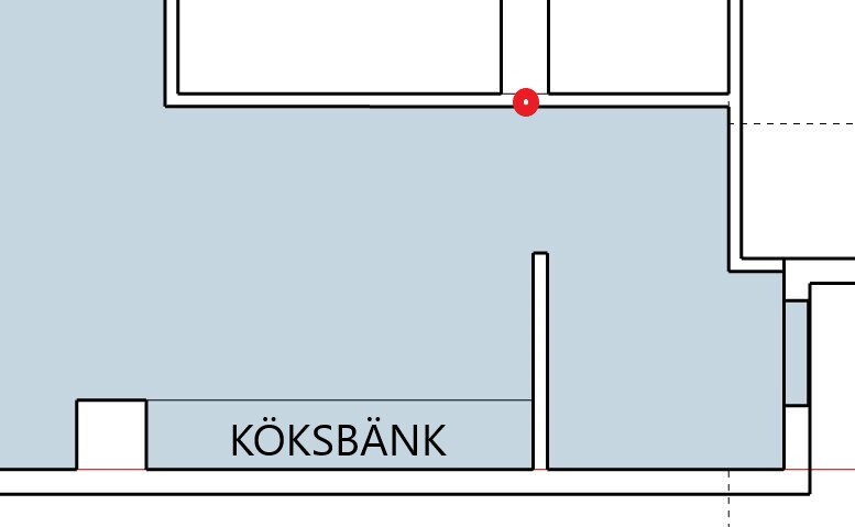

Frågan rör inte min lägenhet. Men i vår BRF är vissa lägenheter byggda så att den kan delas av och en del hyras ut.
Av någon anledning verkar det ha missats vid tidigare OVK men nu fick vi nedslag.
Skulle det vara tillräckligt med frånluft vid den röda punkten, det är 2.5 meter från köksbänken. Till vänster är det varrdagsrum med tilluft, till höger är hall. Till höger om den tjocka väggen bakom markering för ventilen är det badrum med frånluft.
Förslaget är från de som byggt från början men jag är osäker på om det skulle vara godkänt. Ska kolla med ventfirman med, men de är sugna på en dyrare och mer komplicerad lösning med spirorör ut genom ytterväggen vilket känns onödigt komplicerat.

Boverket specificerar inget avstånd, så vitt jag kan se, utan ställer kravet
"För att begränsa spridningen av matos och fukt från matlagningen ska ventilationen utformas så att uppfångningsförmågan blir god vid matlagningsplatsen."

Politikerna har ansett att väljarna inte vill ha detaljstyrning från Boverket så numera är det funktionskrav i stället för utförandekrav.
Om det är acceptabelt eller inte beror väl t.ex. på om vattenångan från pastavattnet kommer att ta sig till frånluftsventilen eller om den kommer att virvla runt i lägenheten därför att det finns andra luftströmmar som påverkar. Men det är väl rätt vanligt att folk vid köksrenoveringar flyttar spisen till andra sidan av rummet eller till en köksö, ersätter utblåsfläkten med en kolfilterfläkt och har kvar en frånluftsventil.

Vi har fått okej på typ den där placeringen av imkanalen vid OVK i vår förening, men det där är typiskt en sådan grej som kan passera och sedan helt plötsligt få nedslag för att man gör en annan bedömning. Det är rätt slumpmässigt det där.
Jag har en lokal där det inte finns någon imkanal alls vid köket. Bad föreningen/ventilationsfirman att fixa det när de ändå skulle åtgärda andra anmärkningar, men de sket av någon anledning i det. Så precis som du säger kan man komma undan med det i decennier och sen helt plötsligt är det ett jättestort problem. Känns ibland som de satt detta i system för att kunna lura på fastighetsägarna extrajobb.

Det är ju inte bara avstånd som påverkar utan även trycket/flödet på ventilation så det känns ju rimligt med funktionskrav även om det kanske är svårt att mäta fullt ut.
Du kan ju ha bra funktion med bra luftflöde men dålig placering och kass funktion med bra placering men uselt flöde.
Kokar man pasta ska det inte bli fuktigt på fönster, tak och vägg, är väl den högst ovetenskapliga men rimliga slutsatsen.
Ja, glömde att ställa frågan, men är det ett öppet dörrhål som det är ritat på ritningen, eller går det att komma över med ett rör? Eller så klart om innertaket har ett installationsutrymme. Yttervägg låter som en riktigt kass idé.J jliljeha skrev:
De som äger lägenheten och bor där tycker det fungerar bra redan nu, med kolfilterfläkt. Det finns frånluft i badrum och klädkammare i intilliggande rum. Och det lär ju bara bli bättre.G g.kraft skrev:
Flödet går ju att justera, det är mekanisk frånluft som är ställbar.
Det är öppet till tak där men det är ca 270 cm i takhöjd så det går att komma undan med det. Inget löst innertak tyvärr, det är det bara i badrummet.C cpalm skrev:
