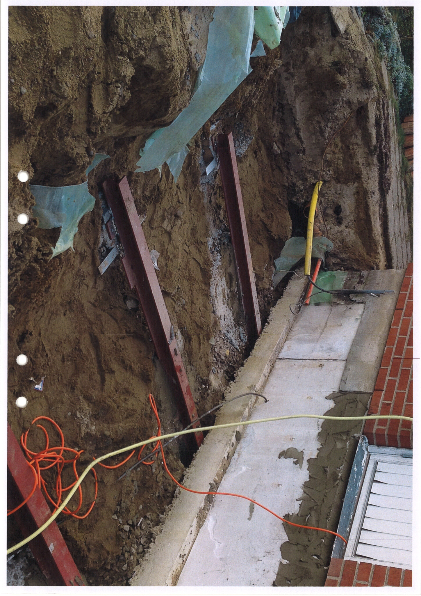

Hur länge håller en geopolymerfyllning för problemet med sättningar?
Jag har nyligen gillat ett hus som är till salu, men det har tidigare problem med sättningar. Det lagades 2010 med balkar, som syns på bilden, med metallbalkar.
Det verkar inte hålla länge, då ytterligare en inspektion gjordes 2022 och en fixering applicerad med injektion av geopolymer under grunden 2022 kan läsas som inspektionsdelen och lösningen med geopolymerfyllning..

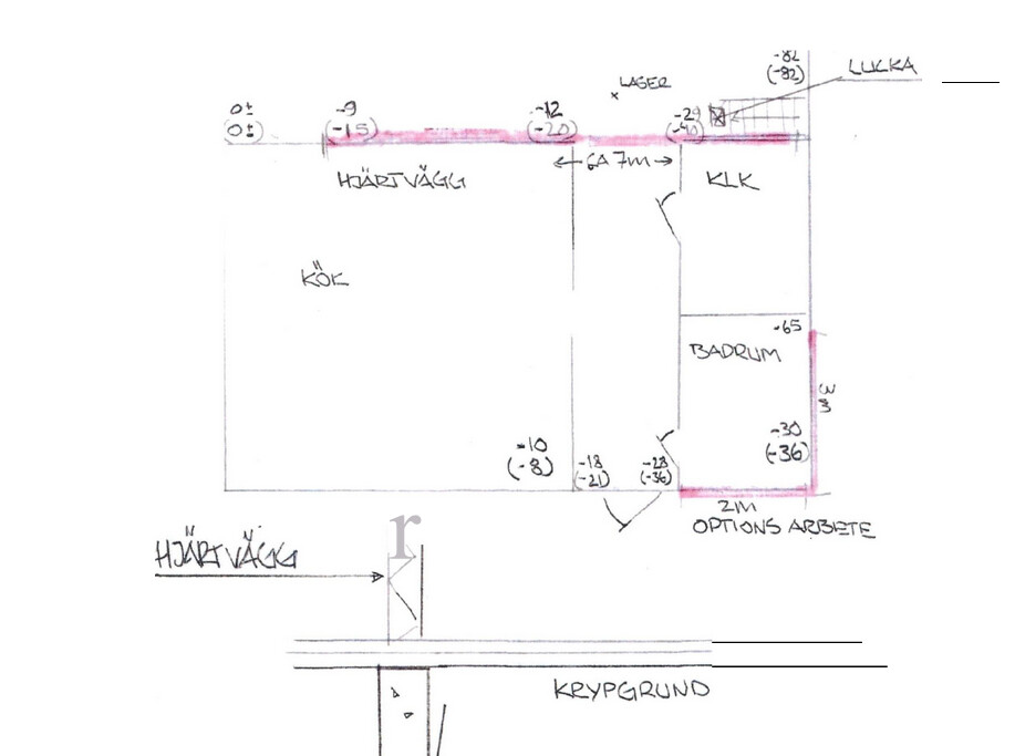

Bakgrund
Fastigheten fungerar som hyreshus med tva lagenheter dar den ena halvan satter sig Huset ar 9,5 x 16,8 meter och sattningen ar enligt uppgift upptill 50 mm Fastigheten ar grundlagd med betongsula en s.k torpargrund sattningen har troligtvis uppstatt p.g.a i fyllningsmaterial med daligt markarbete.Bestallare ar orolig att huset fortsatter att satta sig, Varav en efter besiktning har gjorts den 22/8-2022.
Besiktningsutlata nde
Huset har lutningar upptill 82 mm vilket far anses som kraftiga, fastigheten har fortsatta problem med sattningar i ett horn dar det rort sig ca 6 mm, I detta horn finns badrummet mojligtvis har teknikers arbete utforts med forsiktighet i detta horn p.g.a. VVS anslutningar? Fastighetens ovriga matpunkter ar intakta med teknikernas matpunkter efter arbetets grundforstarkning eller inom ramen for den option som Stabtech har. (-4 mm}I mitten av fastigheten finns grundfundament/mur som inte har forstarkts och som enligt matprotokollet satter sig, Detta skapar rorelser i huset och sprickor, Dock eftersom den sida som satts sig som mest fortfarande ar lagre an hjartvagg blir huset "rakare" Dock bar man kanske inte lyfta fundamentet under hjartvaggen utan enbart forsoka stoppa fortsatt sattning!
Det ser ut som att huset inte har haft problem med sättningar under de senaste 2-3 åren.
Kan någon ge en åsikt om geopolymerfyllning är en bra lösning för sättningar och hur länge den vanligtvis är effektiv? Eller borde jag överväga att laga det igen om några år, typ 4-5 eller 10-15 år?

Ring Geobear och hör efter. Dom är duktiga på dessa.A alltidnyfiken001 skrev:Jag har nyligen gillat ett hus som är till salu, men det har tidigare problem med sättningar. Det lagades 2010 med balkar, som syns på bilden, med metallbalkar.
Bakgrund
Mvh,
Emil Grip
Geotekniker
dalageo.se
