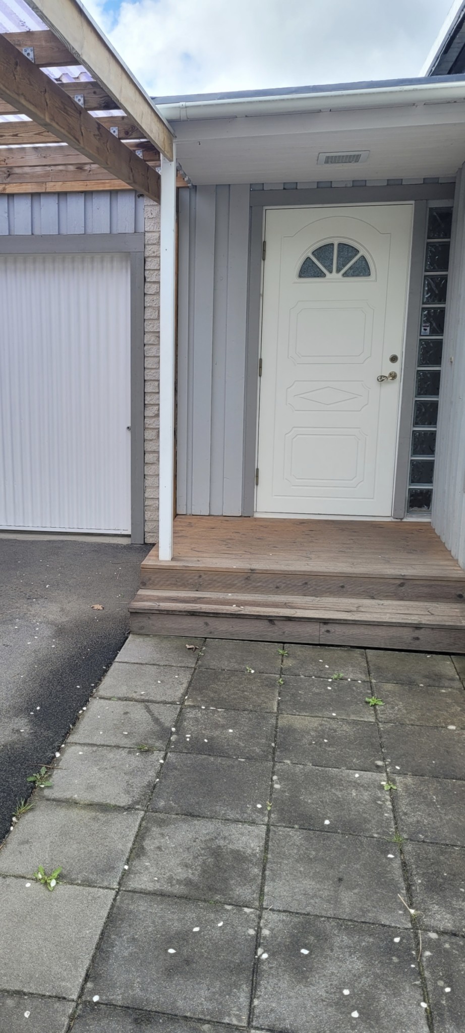

Har tak över min ytterdörr vi bytte våran ytterdörr 2004 o den köpte vi för 3995kr på byggmax den torkar man av lite vid behov ..men den är helt okej fortfarande inga släpp på färgen..
  • Vit ytterdörr med halvmånefönster ovanför en trätrall och under ett tak, flankerad av en vit garageport och stenvägg.
