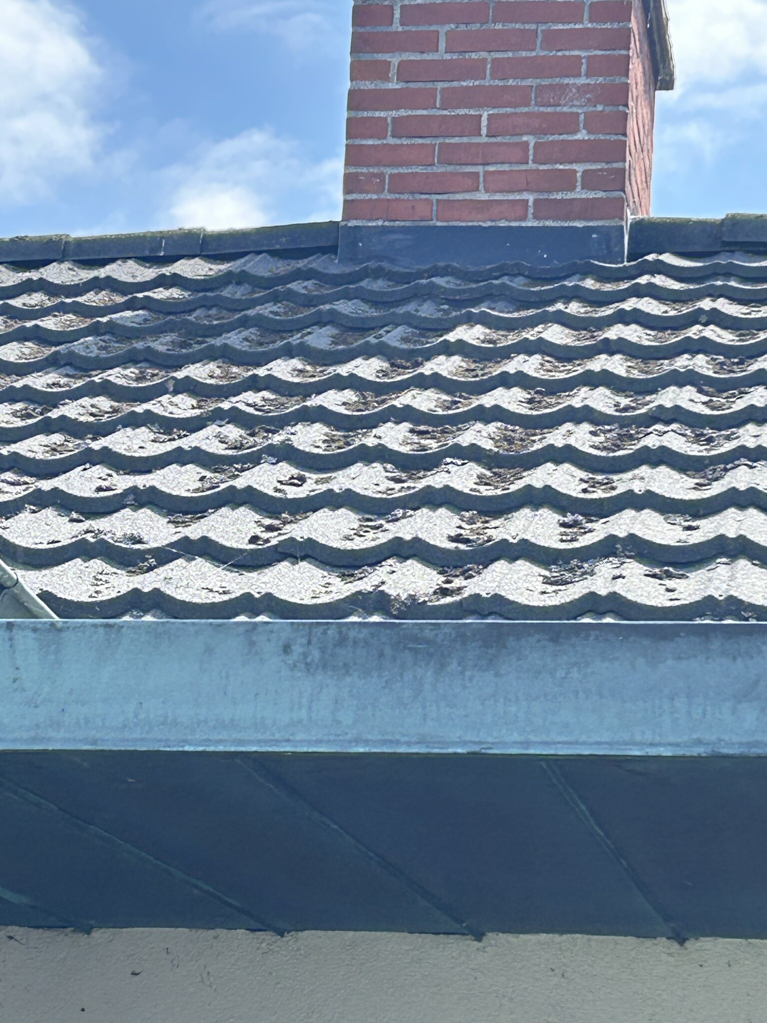

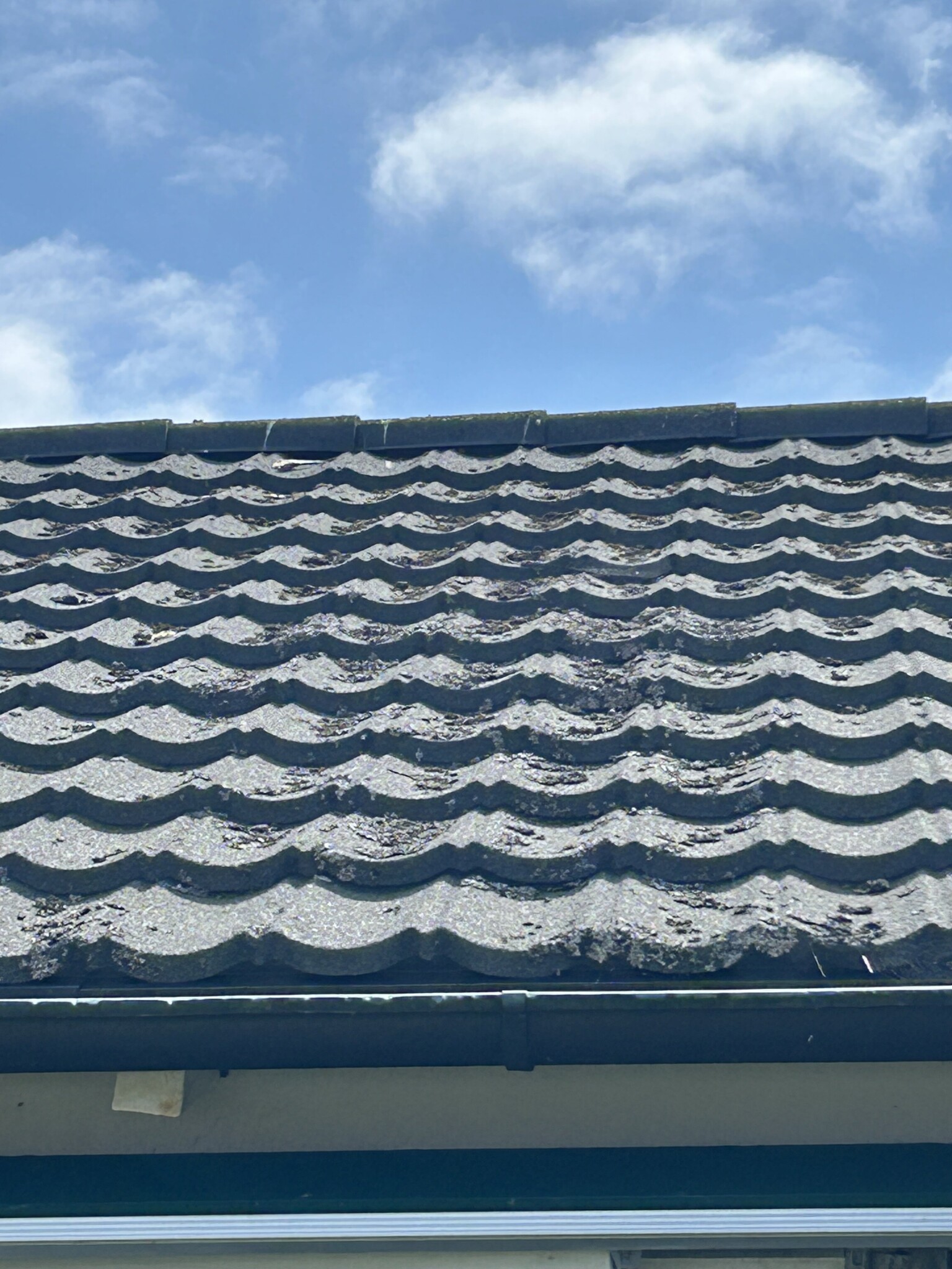

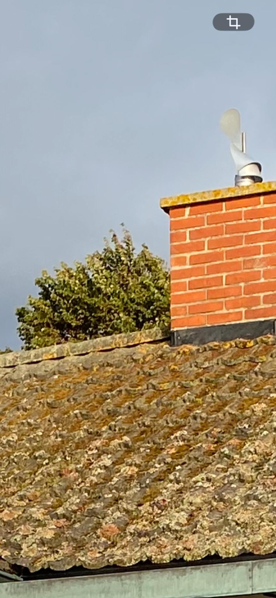

Vi fick taket behandlat mot mossa o alger, nu har det gått 2 år och det är absolut mycket som försvunnit men en hel del kvar. Kommer resten att försvinna eller borde det i så fall redan gjort det?
Hur mycket var det från början, hur såg det ut?
Hur ser det ut idag?
Vilket medel användes?

ska ta en aktuell bild, har nog ingen gammal men det var "mycket"...å andra sidan menar firman att allt ska försvinna. Kanske krävs ytterligare en behandling, ingen aning vilket medel användes, efter förra gången fanns en vitaktig vätska i trädgårdsslangen (som de använt)

Före och efter bild (2år)
Är det bara sprayat utan annan bearbetning är det normalt.
Kommer att försvinna mera och ev. en behandling till kan behövas.

Ser ut att vara takplåt som ska se ut som skrovliga betongpannor.
Ser ut att det var väldigt mycket från början, skulle säga att det behövs en omgång till med takrent/bensaltensid.
sepani
kan behöva lite mekanisk hjälp - dvs pannorna borstas/skuras av och sedan behandling till
om man ser på nedersta bilden så var det faktiskt 'mycket' att utgå ifrån...

Stämmer det är ett Decra tak, väldigt tåligt för väder o vind men nog inte det bästa mot mossa o alger….
