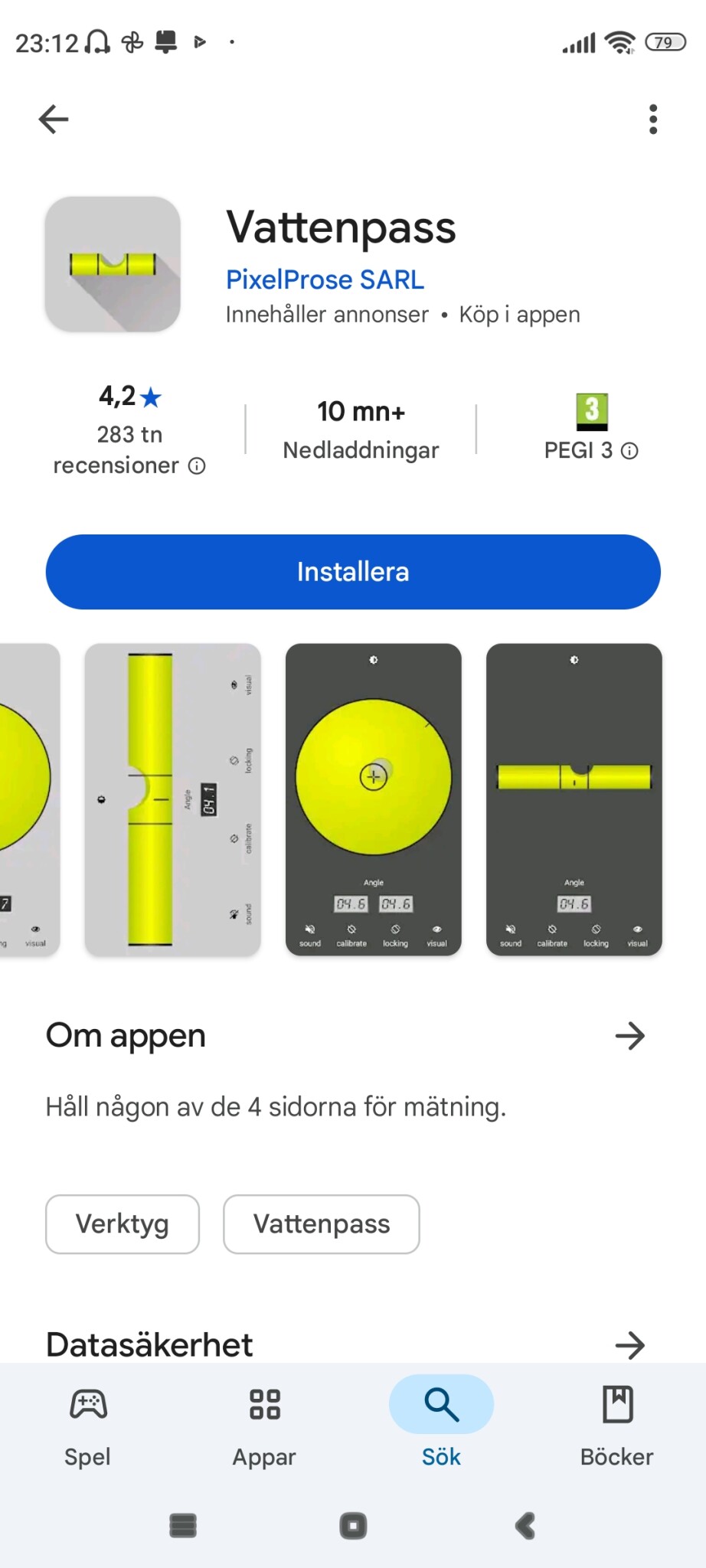

Enklast är att skruva fast en list/regel i väggen som sätts rak med vattenpass (glöm inte vattenpasset!). Sedan ställer man skåpen på denna. Den regeln/listen ingick när jag monterade ett Ikea-kök för många år sedan. När jag fick ett kök från Kvik några år senare ingick den inte, utan den fick handlas separat då.

Ett ögonmått och en synvinkel kommer man långt med!D Dilato skrev:
