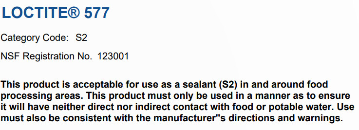

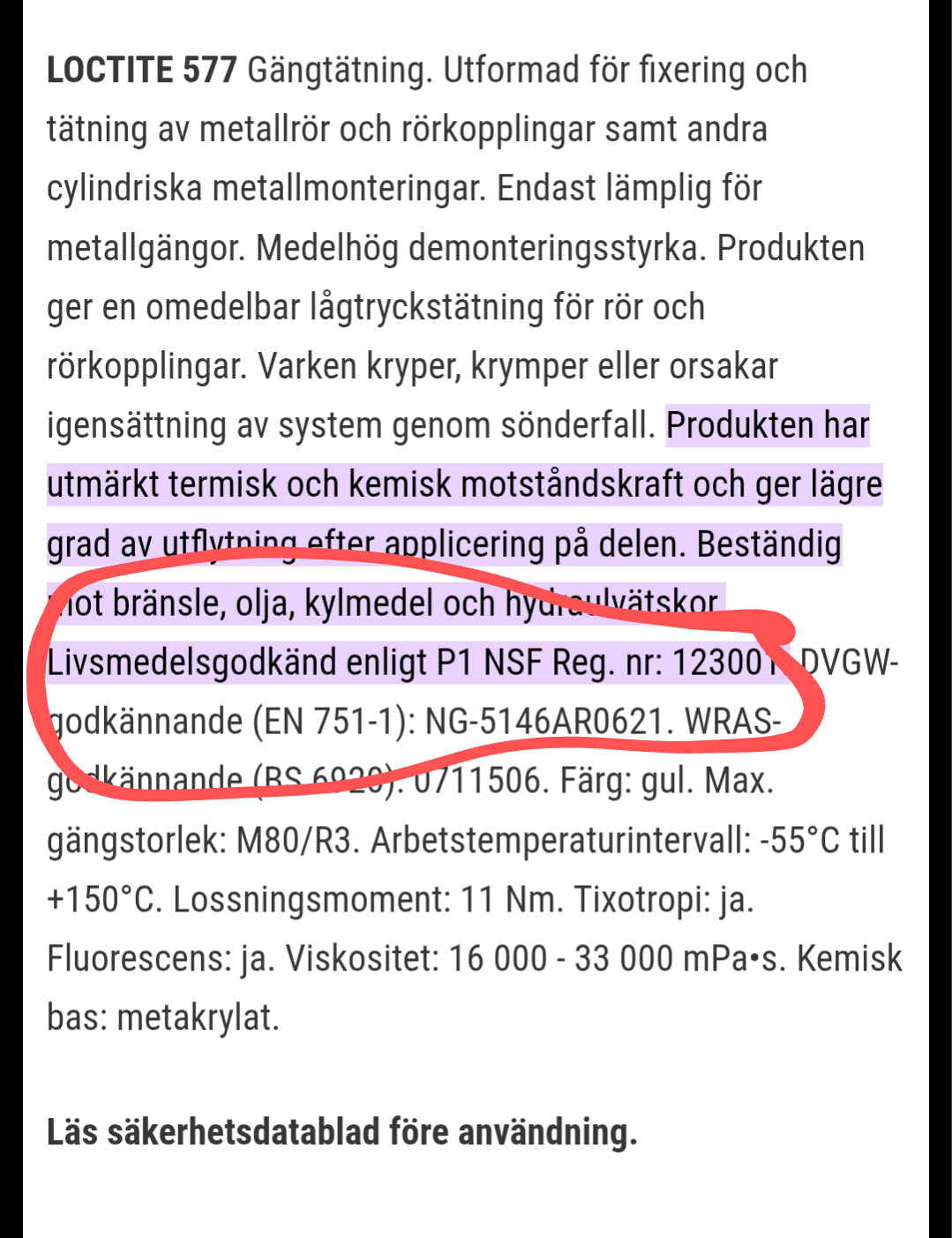

Finns ju ett antal loctite varianter att välja på, tyvärr så har jag bara loctite gänglås hemma. Verkar dock som om swedol har några tuber loctite 577 i lager i butiken närmast som har öppet på lördagar. Vad jag kan läsa mig till är den livsmedelsgodkänd, snabbverkande och funkar på fina gängor (till det facila priset av 543kr => 10375:-/liter 😮). Om ingen opponerar sig inom en timme så svänger jag förbi och köper en pava. Det roliga med ett sånt här projekt är ju att alla kostnader bleknar helt i jämförelse med att byta hela tanken.
S skyisthelimit skrev:
....fast jag tyckte den hade lika mycket varningar och döda fiskar symbolar som den från biltema (som jag har goda erfarenheter av), men läste inte på så noga....
Jag googlade lite och det här var första träffen
Bilden visar en produktspecifikation för Loctite 577, särskilt markerad är text om dess termiska och kemiska motståndskraft samt livsmedelsgodkännande.
Det spelar i ditt fall ingen roll vad du väljer bara du ser till att det är avsett för gängtätning så du inte får någon typ av gänglåsning. Glöm inte brickor om du inte har det till dina skruvar det är där du kommer gå i mål om du gör rätt med lite lin och pasta . Livsmedelsgodkännandet är en ickefråga för en droppe på din M& du ska inte ha mer det gör inget bättre.
Jag förstår att du är ovan och osäker men detta är verkligen ett bonnjobb 1A som man inte behöver överanalysera och som är enkelt att lyckas med oavsett medel och metoder. Det skulle gå bra med vilket material som helst av vad du skaffat bara varierande grad av vad man kanske ska ha för erfarenhet av liknande jobb.
Lycka till det kommer bli perfekt och stor besparing.
Dilato

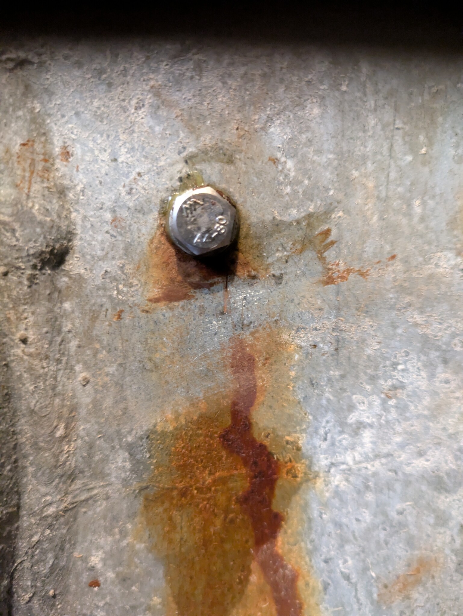

Närbild av en bult med synlig rostfläck på en metallisk yta, nära en inspektionslucka.
Det var så nära inspektionsluckan att vi kunde få på en bricka+mutter på insidan också, än så länge håller den tätt. Tog lite smärgelduk och putsade bort rosten under för att lätt kunna se om det bildas ny.
Tyvärr så var gummitätningen runt inspektionsluckan 60 år gammal även den så där läckte det pytte lite grann. Vi håller koll närmaste dagarna och ser om det fortsätter, i så fall så får man väl måttbeställa en ny någonstans.
Sant, inte så krångligt egentligen, men eftersom det är en gemensamhetsanläggning så vill man ju inte fucka upp. Hade det varit min privata hydrofor och konsekvensen av ett misslyckande att man får duscha på jobbet i några dar och dricka vatten ur dunk så hade jag kanske inte nojat så mycket.
GK100
Du kan köp gummiduk på meter hos de flesta hydraulikaffärer/reparatörer och skära till själv.
Även de riktiga byggvaruhusen brukar ha på hyllan.
