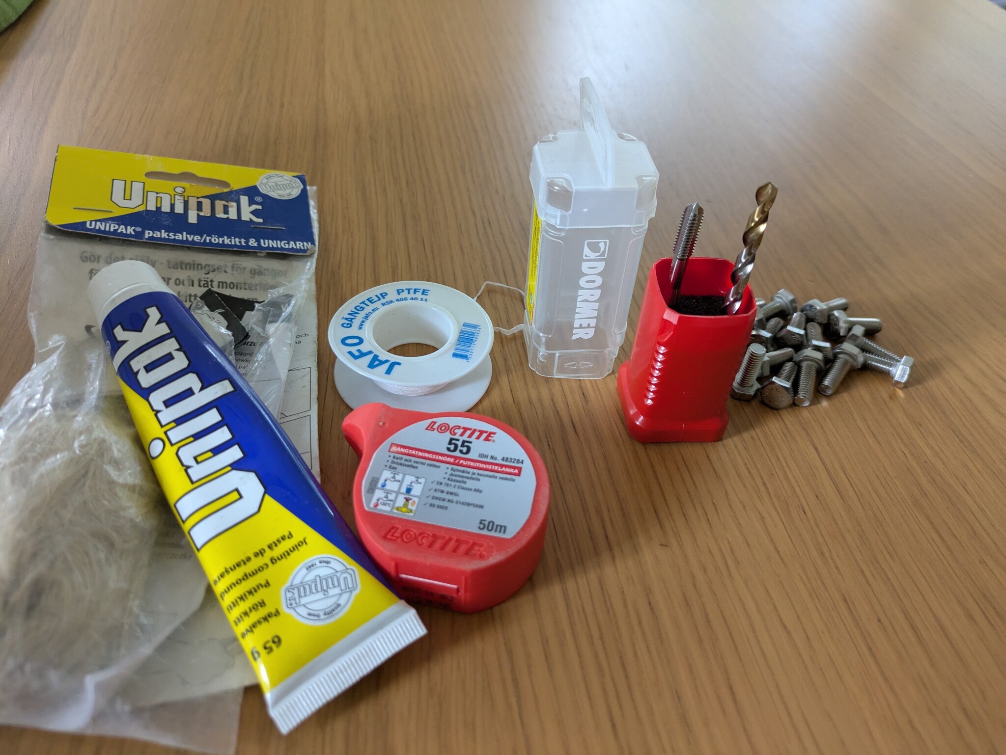

Efter sjukdomar, påskledigheter och tjänsteresor har vi äntligt lyckats få till en inspektion på plats av en firma. Han tog bort inspektionnsluckan till hydroforen och konstaterade att det såg bra ut, mycket gods kvar, endast en liten por som gått igenom så han trodde att den kommer hålla länge till om man lagar, inte värt att byta ut. Tyvärr så hade han inte med sig någon rörpropp så han kunde inte laga direkt på plats och vi kom fram till att vi gör ett försök att laga själva först i helgen och om vi inte får till det så ringer vi ut honom igen.
Eftersom man bara får ett försök per dimension på sig så köpte jag ett Dormer "kvalitetskitt" med M6 borr+gängtapp (istället för mitt befintliga billigaste på Jula set). Nu är egentligen bara frågan om vi ska köra, gängtejp, gängsnöre, eller lin. Förväntar mig överhuvudtaget inte att det ska bli konsensus i den frågan här på byggahus
Bonusfråga, har lin+kit något bäst före datum?

Eftersom du har så liten gänga som M6 ska du nog inte räkna med att vad du än använder av det du har där tätar i gängan speciellt bra särskilt inte när längden i godset är så kort. Jag skulle skaffat en planbricka också och sen göra ett snöre av lin och pasta som får pressas mellan plåten och brickan utvändigt och som bonus lite tejp på skruvens gänga där är det nog bara tejp som kan göra någon verkan på M6. Någon flytande gängtätning på skruven skulle nog varit bättre och sen bricka med lite smort linsnöre utvändigt.I ivp skrev:Efter sjukdomar, påskledigheter och tjänsteresor har vi äntligt lyckats få till en inspektion på plats av en firma. Han tog bort inspektionnsluckan till hydroforen och konstaterade att det såg bra ut, mycket gods kvar, endast en liten por som gått igenom så han trodde att den kommer hålla länge till om man lagar, inte värt att byta ut. Tyvärr så hade han inte med sig någon rörpropp så han kunde inte laga direkt på plats och vi kom fram till att vi gör ett försök att laga själva först i helgen och om vi inte får till det så ringer vi ut honom igen.

Var ju bra efter alla spekulationer i tråden att det visade sig vara en typisk enstaka por i en relativt frisk tank du drabbats av.
Om man inte skulle få det helt tätt på första försöket, finns det någon långsiktig nackdel att det droppar lite? Mängden vatten är ju helt obetydlig kontra totala förbrukningen per dag, jag tänkte mer om det riskerar att lagningen går sönder i förtid om det pressas ut lite vatten hela tiden? Utrymmet i sig är helt okänsligt som ni ser på bilden i trådstart.GK100 skrev:
