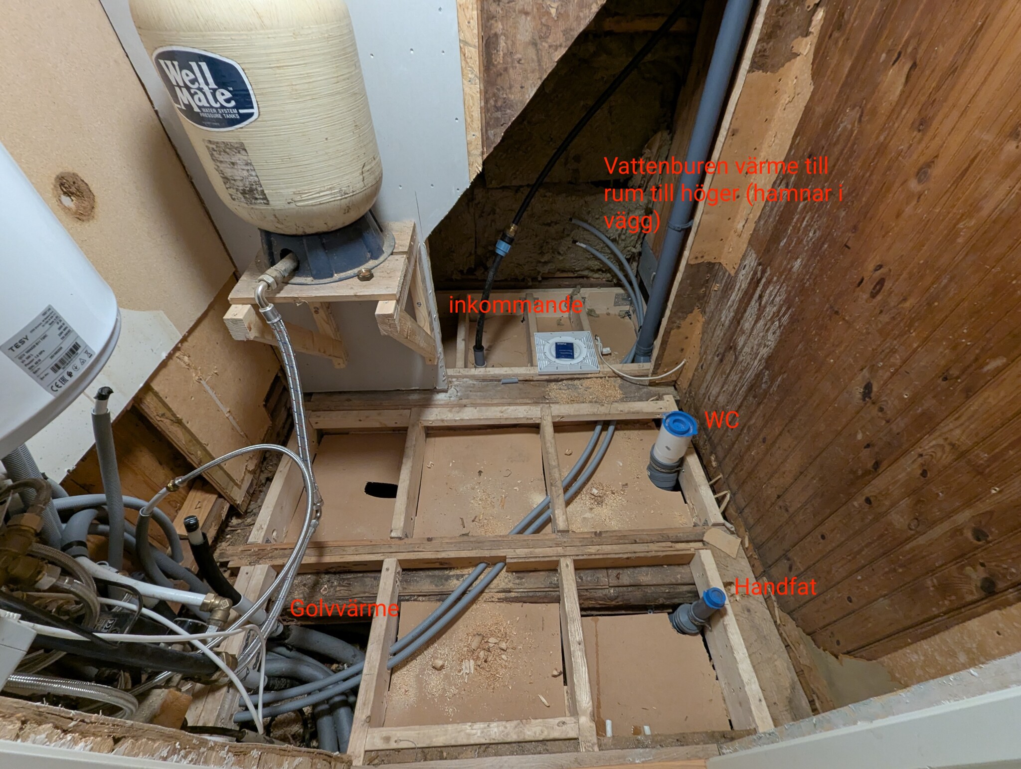

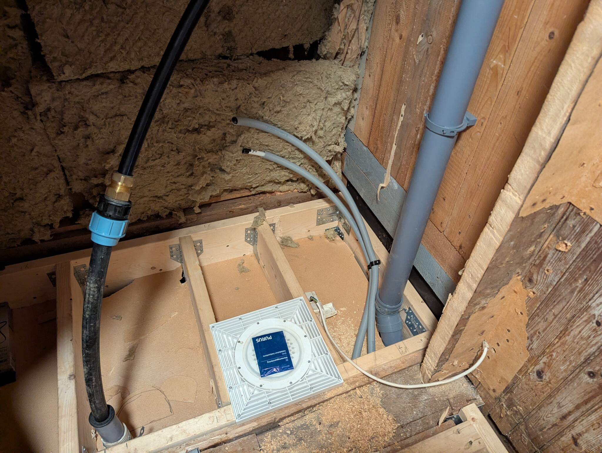

Vårt gamla badrum ska göras om till "pannrum", dvs. inkommande vatten från egen brunn, värmepump och wc/handfat. Hade snickare på plats som reglade upp det lite (mycket) och de skall även göra väggarna i alkoven rakt fram på bilden där vattnet nu ska komma in, trycktank etc. etc. ska sitta.
I hörnet under hyllan där tanken nu hänger ska pumpen stå så den ska såklart inte stå så!
Avluftningen och de två slangarna längst upp till höger kommer att byggas in i väggen så ingen behöver få panik över det.

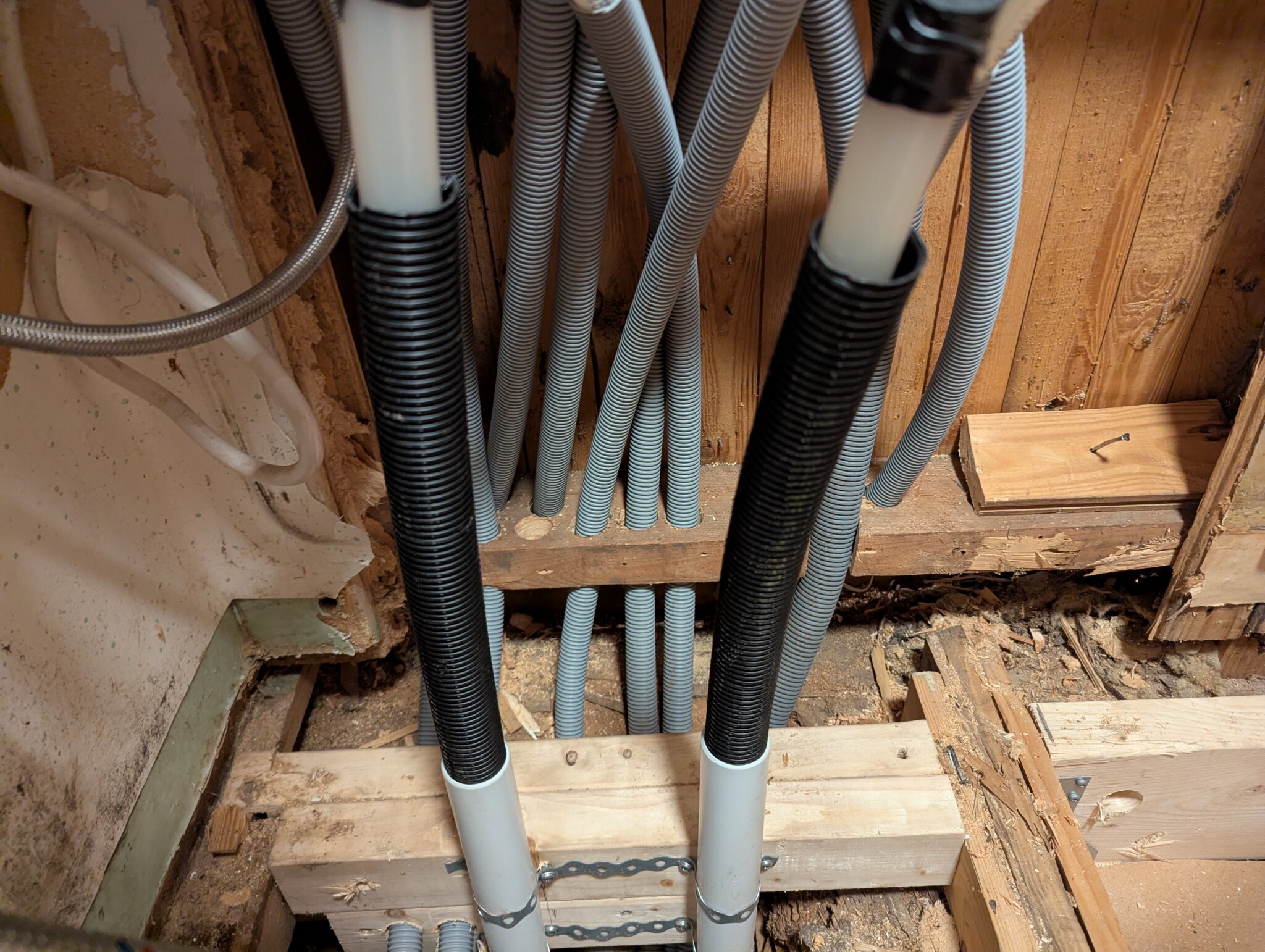

Ormboet nere till vänster kommer att försvinna med då det mesta sitter i väggen och tillslag etc. ska flyttas över till alkoven sedan. Enda som tydligen kommer ut golvet är slangar för golvvärme i en ny tillbyggnad vi har gjort tidigare.

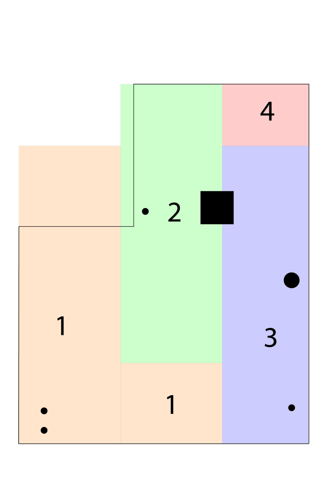

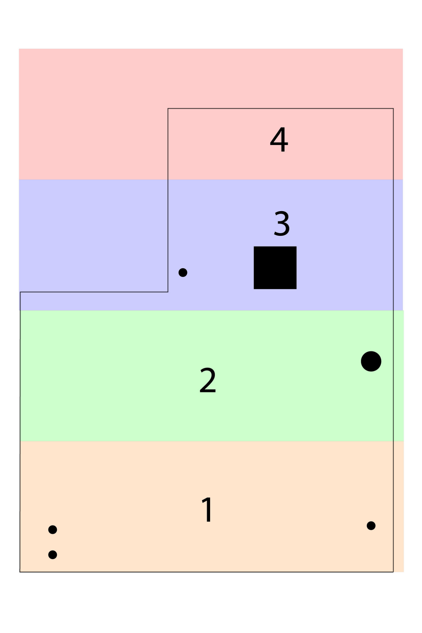

Jag vet att jag ska lägga golvspån tvärs över reglarna men i det här fallet när det är reglar åt alla håll blir jag osäker vilket som är smidigast, det känns som att börja i hörnet med genomföringarna för golvvärmen blir lättast men borde jag göra efter variant 1 eller 2 på den här bilden? 2 känns smidigare och det blir mindre skarvar totalt sett!
Alternativ 1
Alternativ 2
