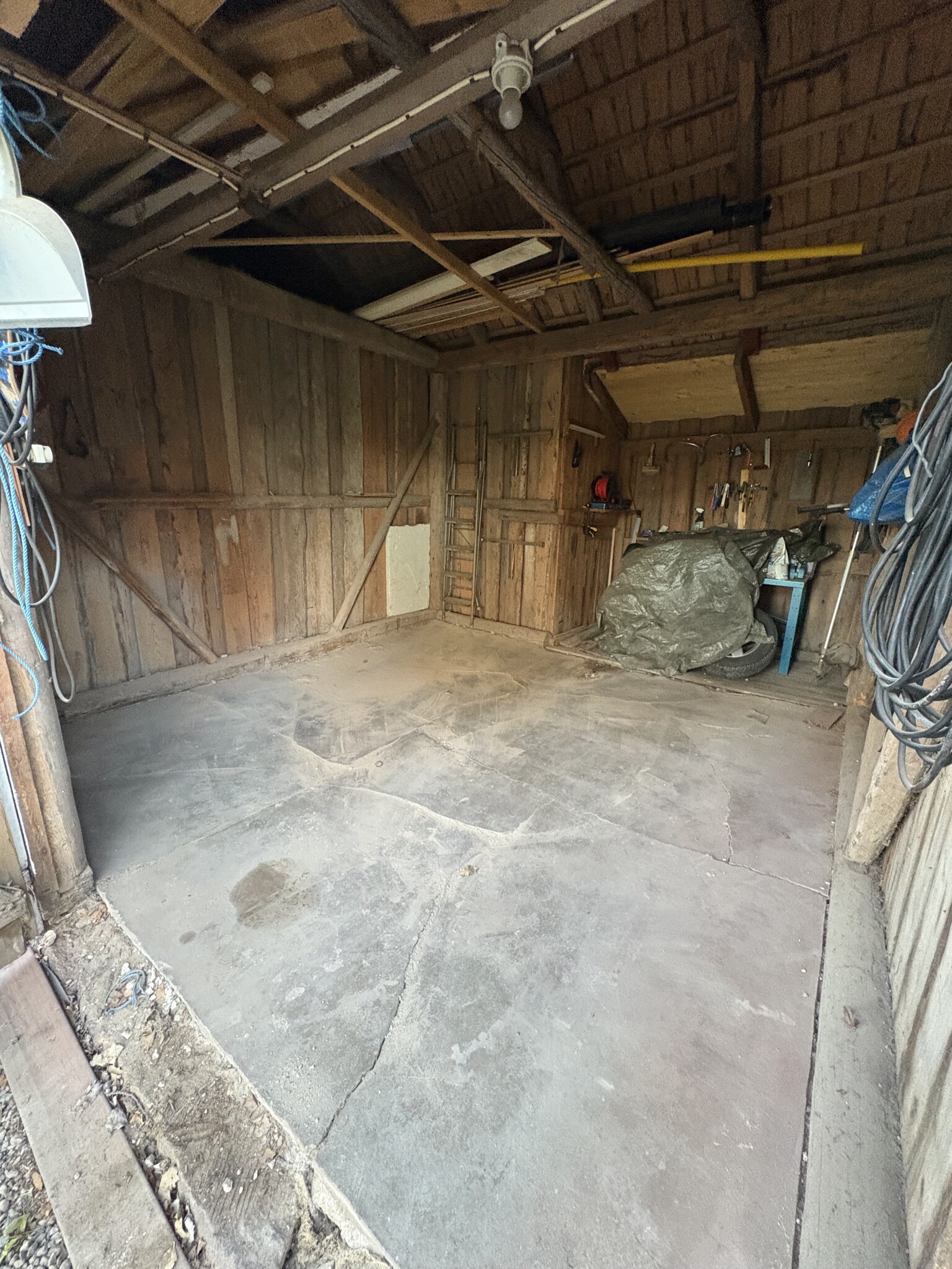

Hej. Har ett gammalt uthus där jag tänkte isolera och göra en liten snickarbod på ca 20 kvm. Golvet består idag av ett gammalt betonggolv, som är sprucket. Jag skulle vilja ha ett trägolv och helst skulle jag slippa att ta bort den gamla betongplattan. Hur hade ni gjort?
Tack på förhand
Tack på förhand
Det beror ju lite på hur du tänker snickra och hur stor budgeten är.
"Trallrutor" eller Bergoplattor är lätt att lägga, men svårare att städa än betonggolvet.
Ett andra sorterings furugolv eller begagnat parkettgolv om du kan finna nått till vettigt pris är lättstädat och behagligt att stå på. Scanna Marketplace och Blocket så hittar du kanske nån som bytt golv i vardagsrummet och vill bli av med det gamla gulnade.
Om du har tillräckligt takhöjd skulle du kunna isolera och lägga ett nytt trägolv ovanpå, men jag skulle inte kosta på det på ett hobby snickeri i ett uthus om det inte ska vara permanent uppvärmt till rumstemperatur
Man kan ju också tänkas sej en armering och tunn pågjutning på den befintliga ytan om man vill ha ett plant och stadigt golv till tunga maskiner som svarv och bandsåg.

När du menar att du vill ha ett trä golv, är de spontat, mellan rum mellan planken , laminat , vad skall ytan brukas för ? Skall du ha fall på golvet ? Hur högt kan du bygga upp de .
Industri spackel skulle i min mening vara ett bra alternativ för en hård yta och jämt å fint ,
