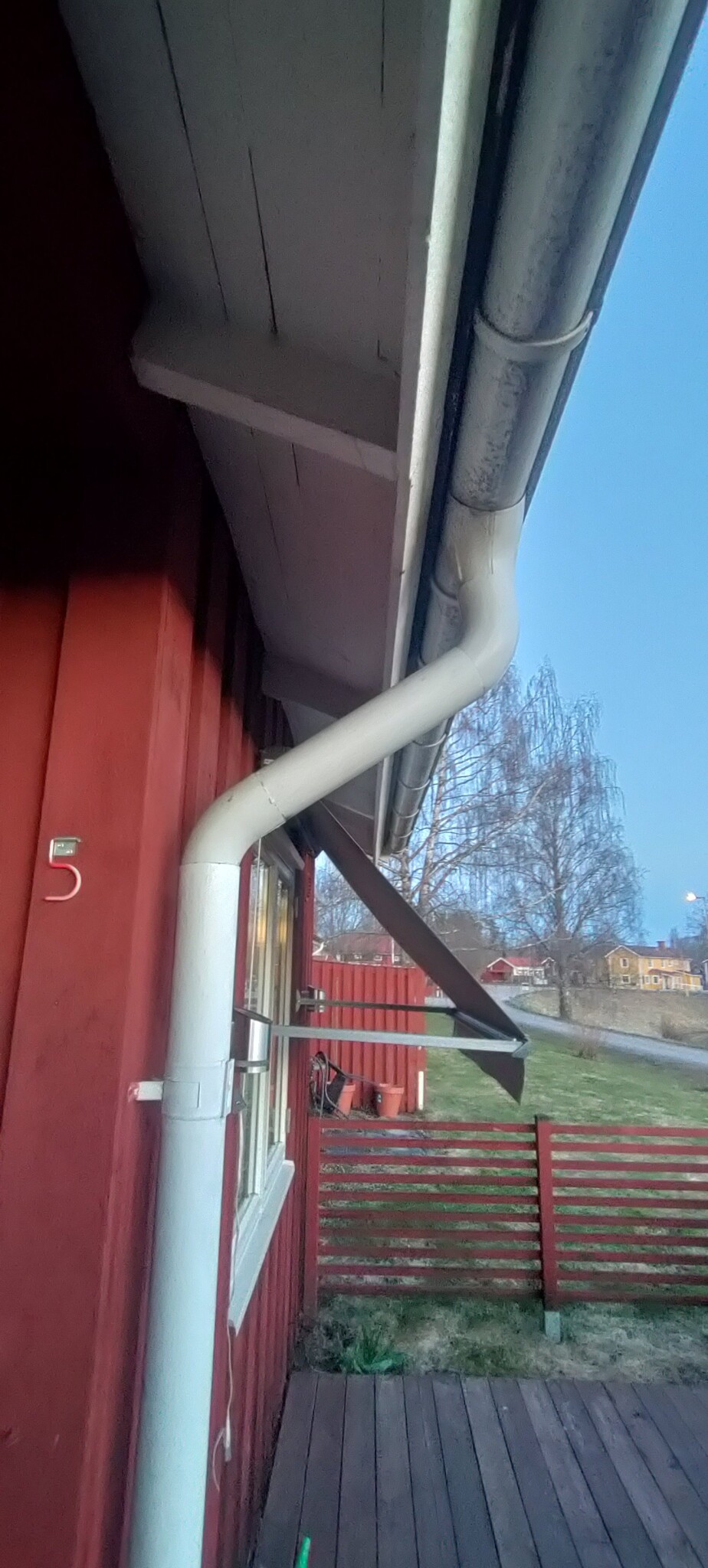

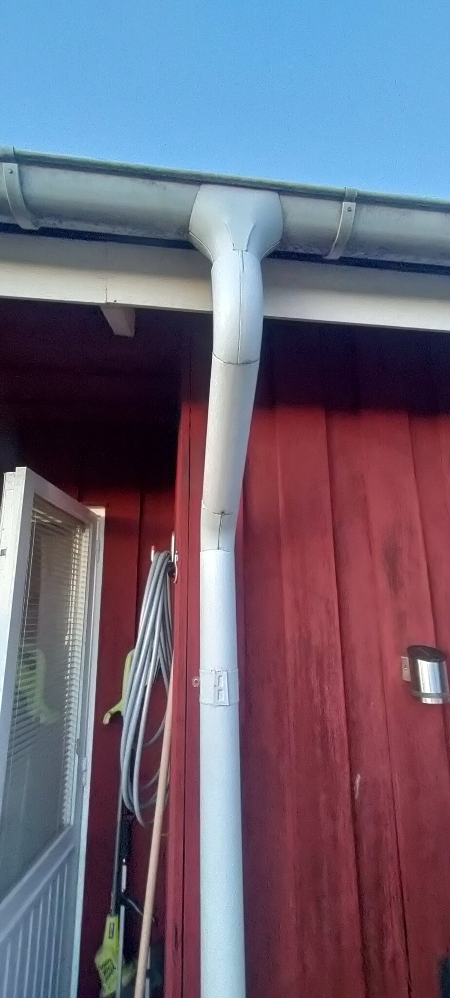

Jag tänkte bygga ett litet tak på min altan och då lägga kanalplast 10 mm. så långt är det inga problem, men jag har ett stuprör som går ner precis där jag tänkte lägga taket.
Här uppstår då problemet hur gör jag en någorlunda urtag i taket så jag inte får allt regnvatten under taket.
Bifogar 2 st bilder så ni ser hur det ser ut.
Finns det någon som har ett förslag Stuprör vid röd husfasad, med vit hängränna som påverkar planerat plasttak på altan.
Stuprör på röd vägg vid altan, med tillhörande takränna. En upphängd slang och ett fönster syns också.
Kanalplasttaket ska alltså vara fristående men under det befintliga taket.
Kanske förklarar dåligt men då får ni fråga om ni inte förstår
Enkla svaret är att det inte blir bra, att jacka ur. Du får kapa av stupröret och leda ner det på det nya taket.
