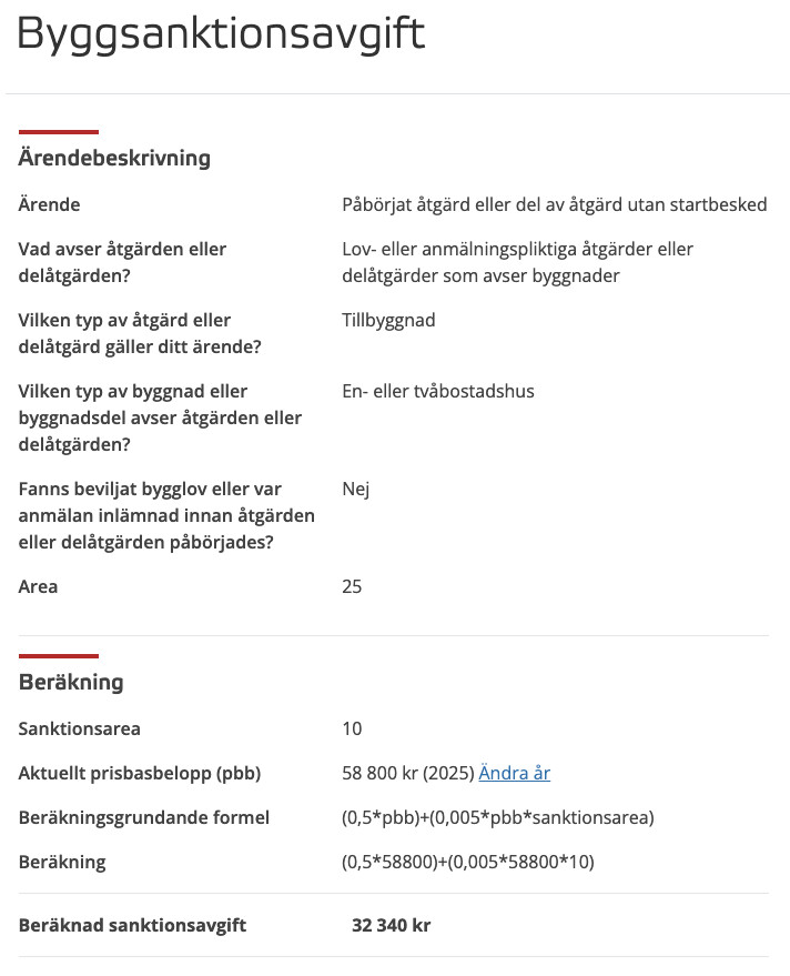

Så sant så sant... 😅 Om det värsta händer och jag utdöms en byggsanktionsavgift, hur stor kan den vara för ca 25kvm skärmtak / altantak?
Du kan räkna ut det här, klicka dig igenom guiden:
[länk]
Tack! Om detta stämmer och det är värsta möjliga utfall (?) så känns det hanterbart.
Byggsanktionsavgift beräknad för en obesvarad ansökan om tillbyggnad av enbostadshus, med detaljer om avgiftsformel och slutlig avgift på 32 340 kr.
  • Wow
Festlund och 1 till
Hmm, varför blir "sanktionsarea" 10 och inte 25..?
Edit: så här står det i guiden: "Guiden omvandlar sedan arean till sanktionsarea automatiskt (Sanktionsarea = brutto- och/eller öppenarean minskat med 15 m2)"
Varför minskas den med 15..?

Kan inte det ha att göra med att attefallstillbyggnad (och skärmtak) normalt är tillåtet med 15 kvm ?
Festlund och 1 till

Om jag tolkar detta rätt blir det alltså ingen sanktionsavgift alls om tillbyggnaden är 15kvm eller mindre utan kan bara bli fråga om tvingande rättelse (med vite som eventuell följd om jag vägrar).

ChatGPT har ju inte alltid rätt, men i detta fallet låter det rimligt och även din beräkning på boverkets guide ger ju samam resultat.
Så kan du klara dig med 15 kvm (istället för 25) så känns det som att du kan koma undan med en rättelse om någon anmäler dig inom 10 år.
