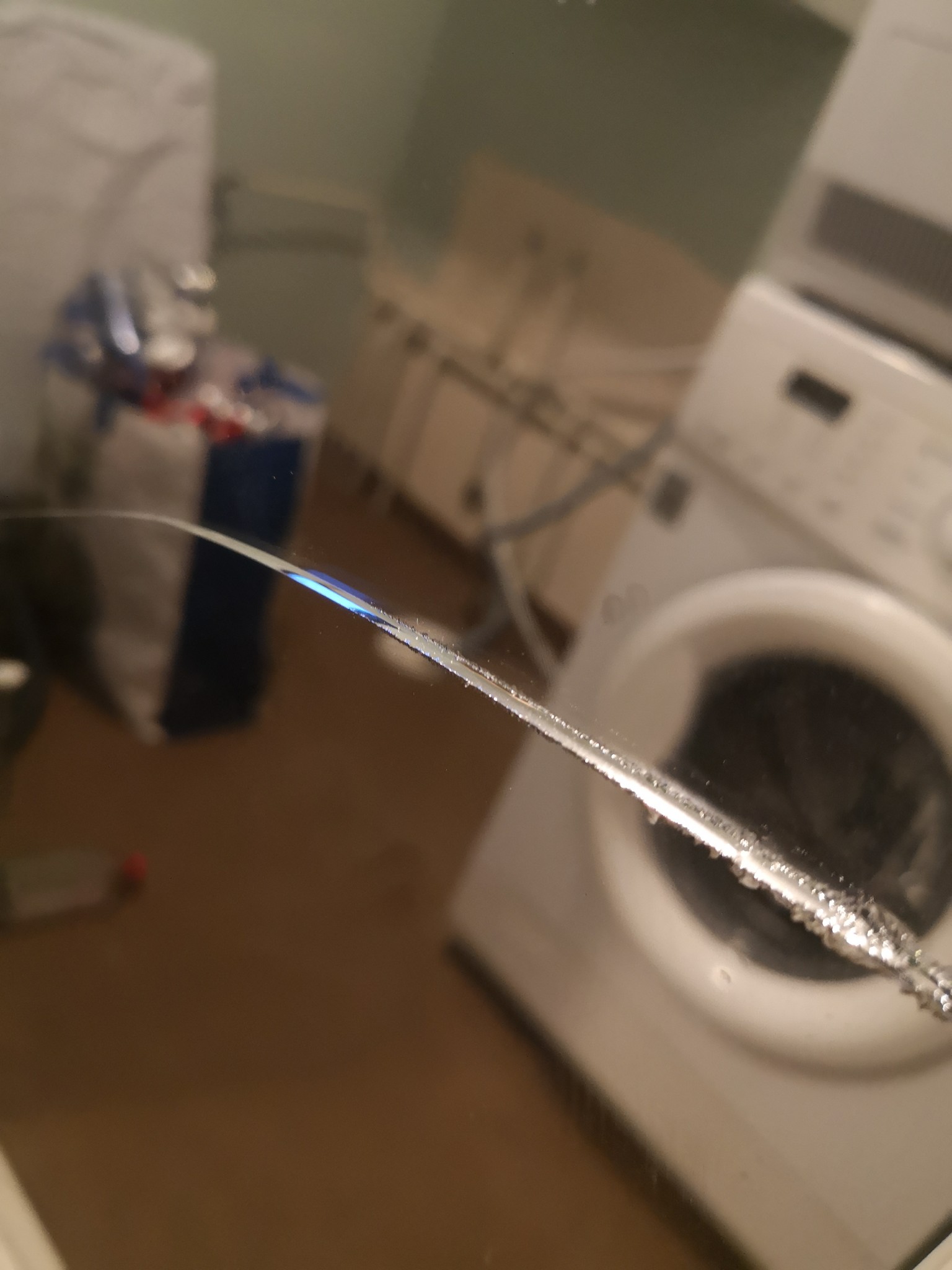

Glasmästaren kan sätta i en ny spegelruta.
Nja, man kan dämpa sprickor med en viskös olja.
En annan variant är uv-lim, samma sak som man lagar stenskott med.
Det blir bättre, men huruvida det blir bra är en helt annan sak.
Bara att söka på Youtube på "cracked windshield/window/glass repair" för hur.

Spegelbilden visar någon form av grovkök/tvättstuga/groventré — är det ram på spegeln eller är det ett spegelglas som sitter direkt på väggen med beslag?
Om det är det senare köper du ett nytt spegeglas hos en glasmästare och sätter upp det, då får du betala ett kvadratmeterpris samt kostnad för tillskärning och slipning av kanterna så man inte skär sig på dem.
Är det spegel med ram och den inte har ett stort affektionsvärde blir det förmodligen billigare att köpa ny spegel (med ram) än att lämna in den gamla till glasmästare för att byta spegelglas.
Att laga glaset så att sprickan inte syns tror jag inte för ett ögonblick är möjligt dessvärre.
