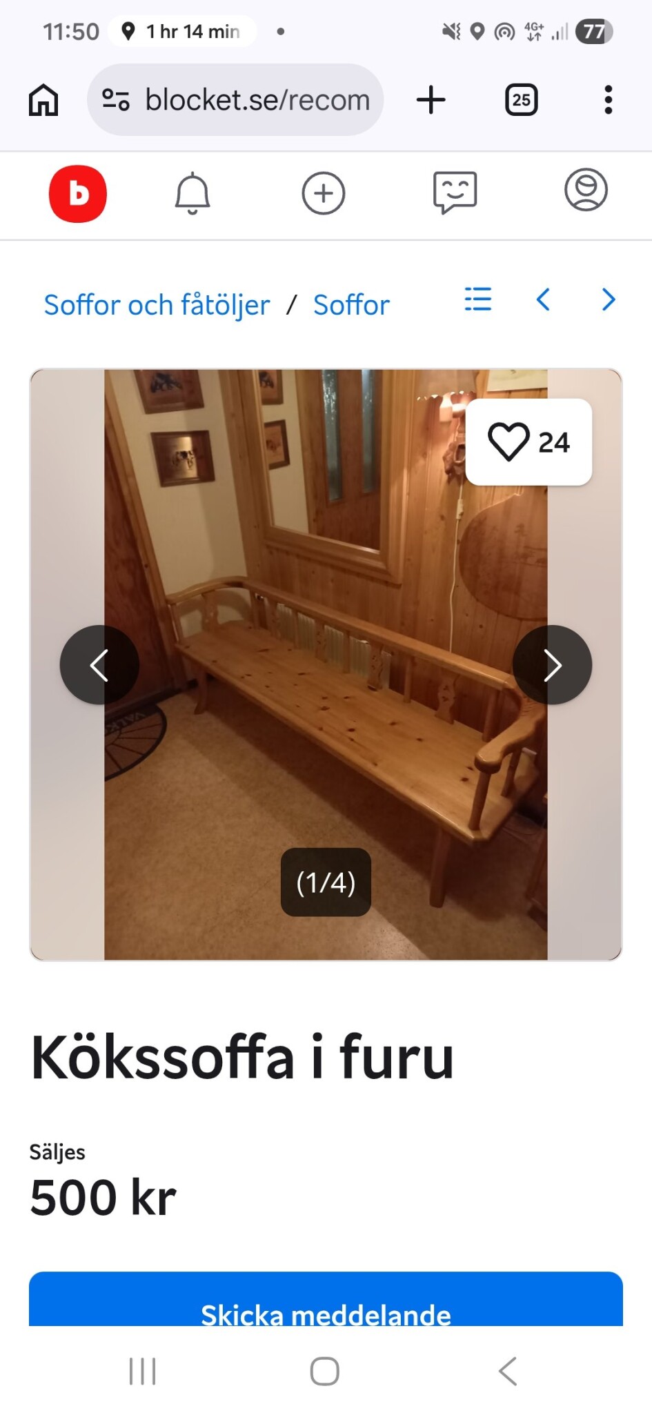

Det går ju köpa furu av möbelkvalite. Men mitt "hack" är att köpa begagnade möbler. Lite mer utmanande med så långa bitar som till en karm, men en gammal kökssoffa eller liknande kanske går att hitta. Ex
  • Kökssoffa i furu med ryggstöd och armstöd, placerad framför träpanel, säljes för 500 kr.
