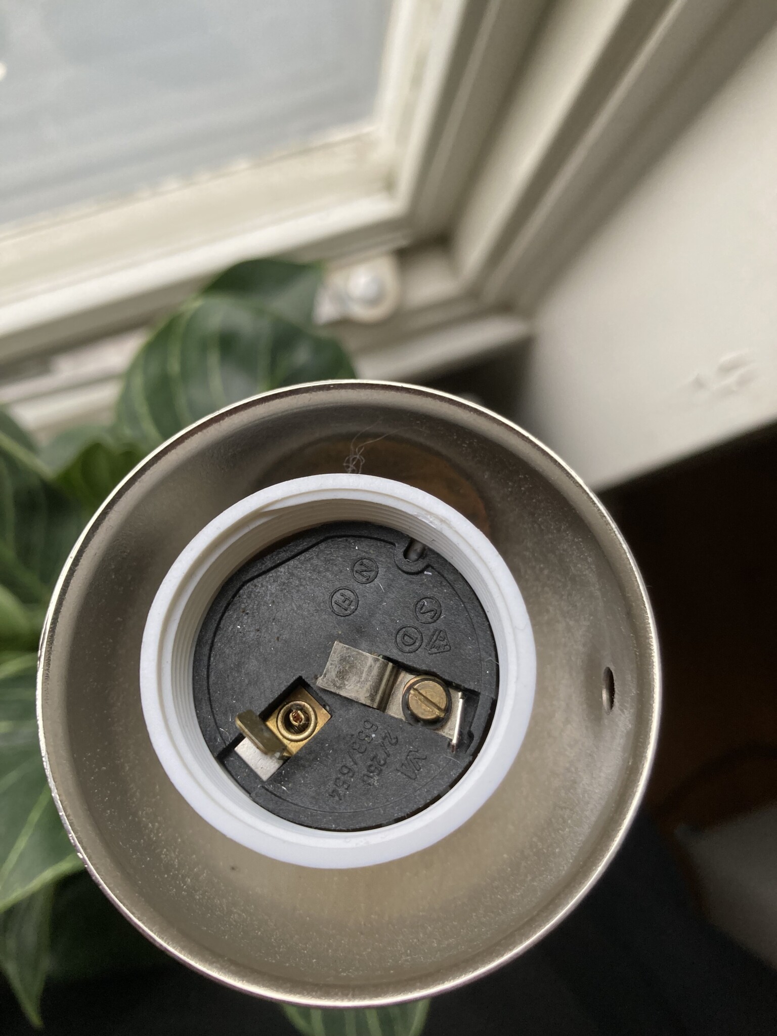

Hej! Ursäkta att jag hoppar in i tråden här. Har samma problem som camelspin. Har också en golvlampa vars dragsnöre har gått av. Jag blir lite hoppfull att det ska gå att laga utifrån din beskrivning, men jag fattar tyvärr inte var låsflärpen är i min lamphållare. Lamphållare för golvlampa sedd ovanifrån, med synlig svart insida, skruv och metallkontakt, mot bakgrund av växt och fönster.

Känns spontant som det har något med den där pluppen runt kl 13 att göra

Spärren sitter vid kanten mellan s och n-märket. Om du trycker ner den bör det gå att skruva isär hållaren.
Tack!
Tack, ska testa!
