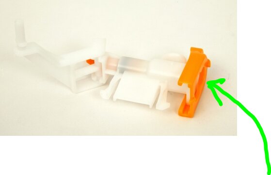

När jag spolar i toaletten så låter det ibland jättehögt när den fyller på vatten igen i cisternen. Oftast på natt eller morgon. Har kollat på YT men hittar inget som matchar mitt problem. Borde vara nåt med vattentrycket in som blir för högt eller vad tror ni. Hur ska jag felsöka.
Jag hade lyft på locket till cisternen och försökt lokalisera varifrån ljudet kommer.
Sedan testat med att skruva åt den externa ventilen för vattentillförseln och kollat om det har någon påverkan på ljudet.
Kanske en sliten/smutsig inloppsventil som orsakar ljudet.

Detta problemet är välkänt när det kommer till IFÖ Sign.
Är det en sådan "porslinsgud" du har?
Demontera inloppsventilen och gör rent där först. 👍
IFÖ inloppsventil kan tex se ut såhär:
Inkommande vatten från WC-ventilen är från min gröna pil.
Den oranga brickan håller inlopsslangen på plats.
Stäng av vattnet innan du börjar pilla oavsett modell!
IFÖ inloppsventil med orange bricka som håller inloppsslangen på plats, grön pil visar inkommande vatten från WC-ventilen.
