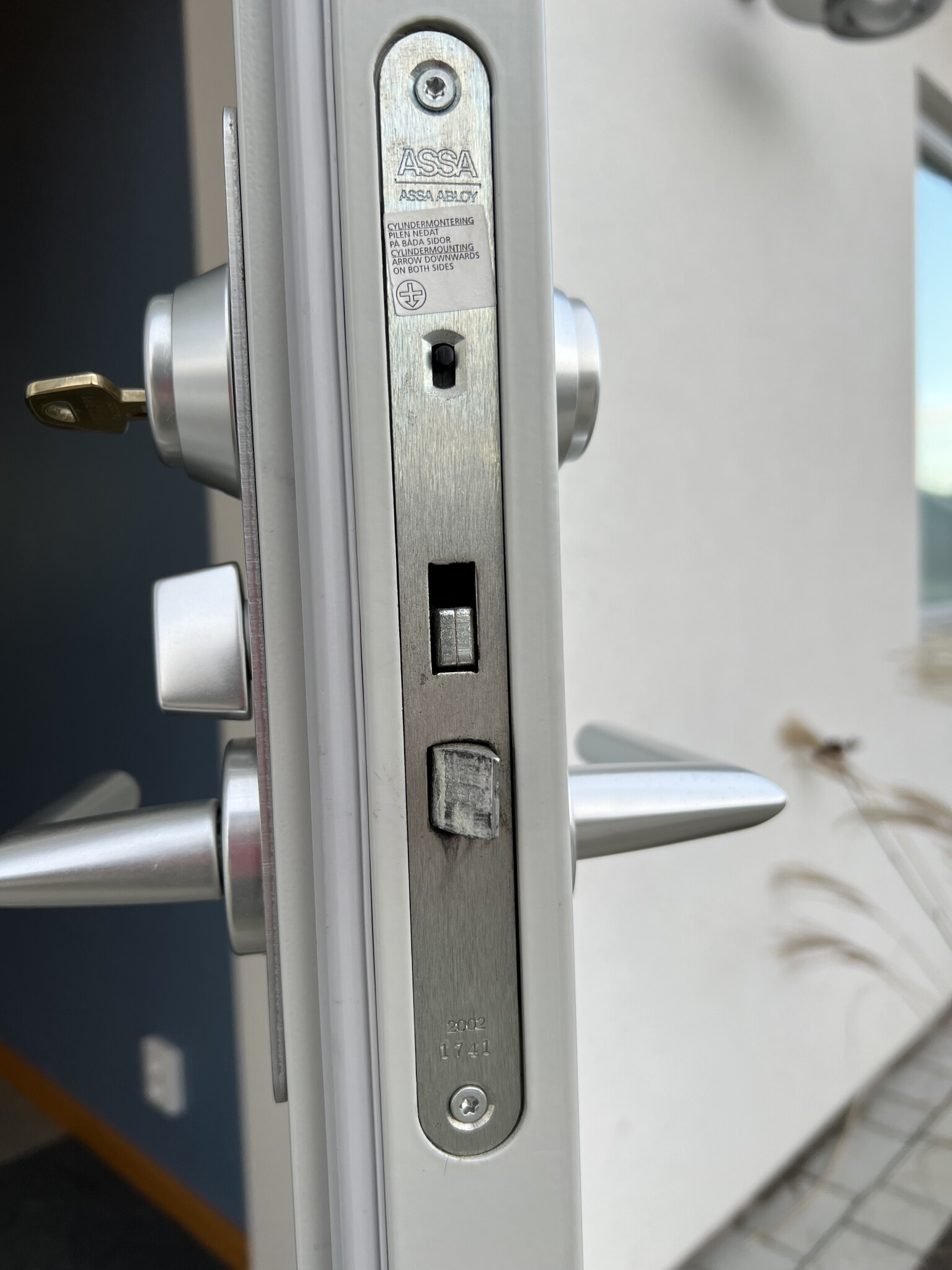

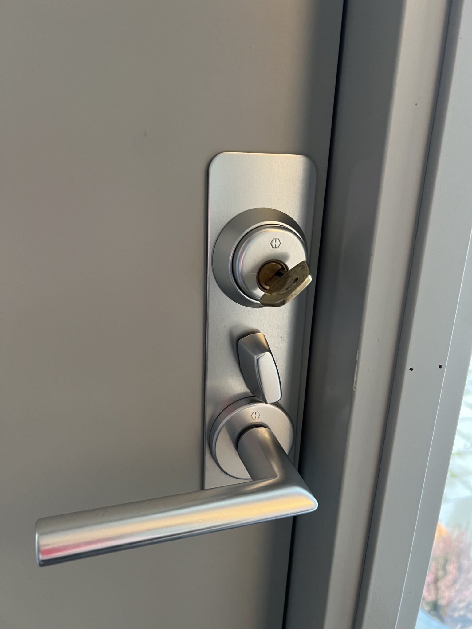

Mitt låsvred har gått sönder.
Hur går jag tillväga för att laga det? Det roterar fritt inne, ibland kan man få fäste om man trycker hårt.
Entrédörr: Swedoor Function Amazon
Trycke: Stockholm F1
Låssystem: ASSA-2002 Evolution
Vad behöver jag göra för att montera ner trycket? Vad tror ni är trasigt? Dörren har trilskats och fastnar rätt ofta, så vredet har gått sönder när man många gånger vridit hårt.

Du får montera bort trycke och cylinderringen så du kan lossa vredskylten för att se varför det är som det är.
Det kan vara att vredpinnen ligger fel eller roddaren i låshuset spruckigt men det kan även vara vredet i vredskylten osv.
Finns det ett litet hål i tryckesgreppet i närheten av rosetten så stoppa in en spårmejsel och vrid den lite så bör du kunna dra isär trycket samtidigt.
Det finns även en variant där man knäpper bort locket på rosetten som döljer tryckesskruvarna.
