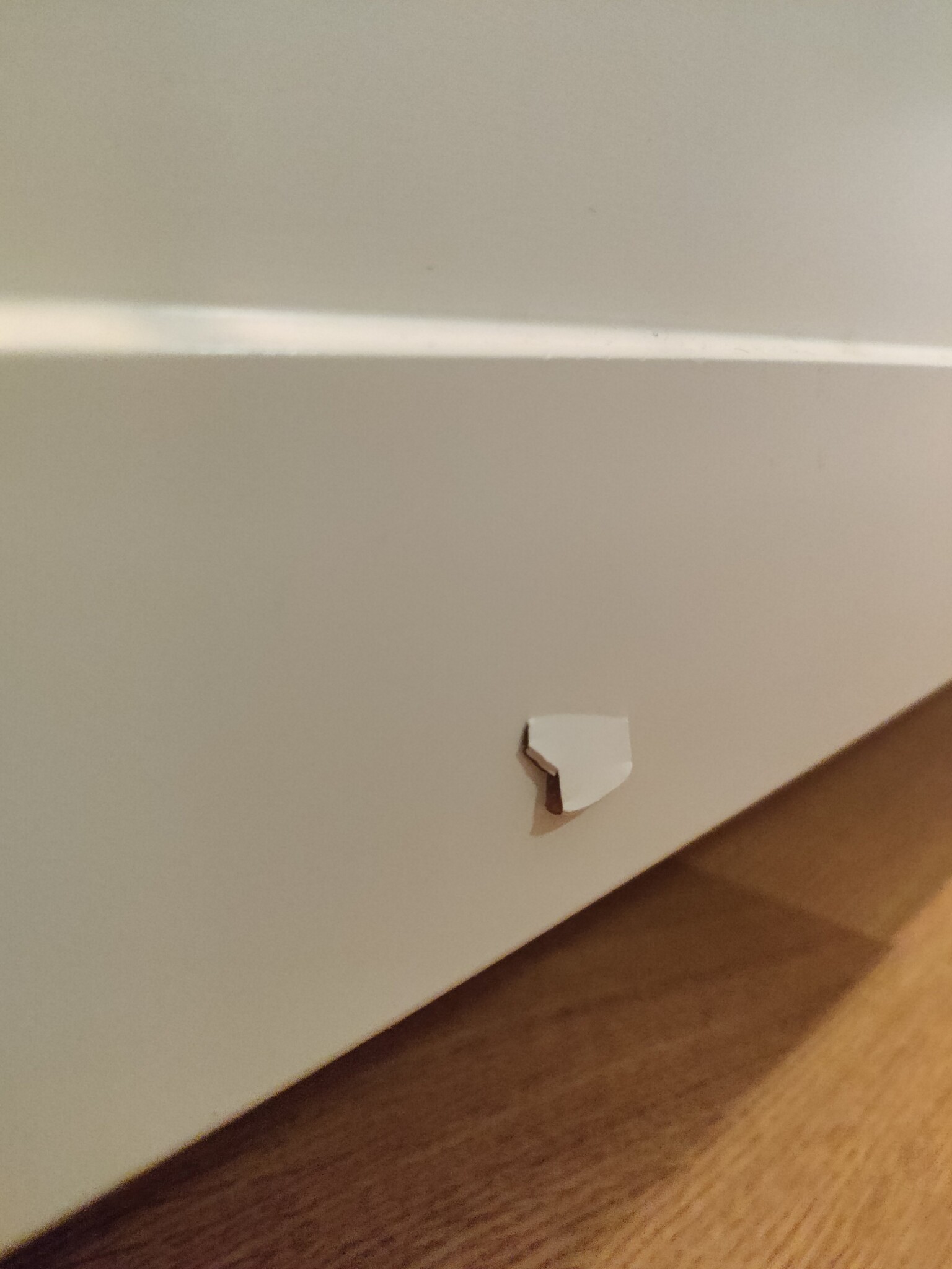

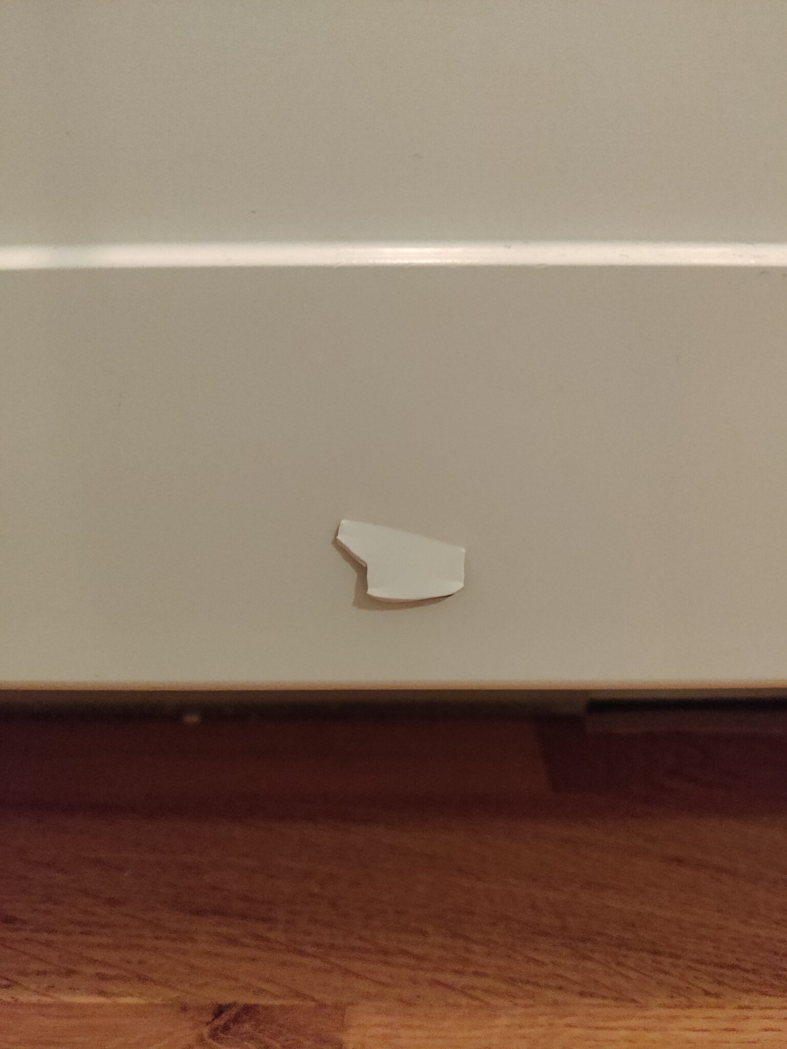

Behöver tips på hur jag kan fixa denna skada på kökslucka. Det är ett jack i färgen men den sitter kvar på luckan. Går det att ordna på ett hyfsat snyggt sätt utan att behöva slipa ned och måla om? Jag tänker nåt i stil med lim?
  • Skada på kökslucka där färgen har flisat av men sitter kvar, behöver lösning utan att slipa och måla om, exempelvis med lim.
  • Kökslucka med ett jack där färgflagan är kvar, behöver tips för reparation utan slipning och målning, kanske med lim.
Hur har det blivit så? Det går ju alltid att prova att limma det. Du bör sätta det i spänn ordentligt. Skydda mot klämskador av tvingen genom att lägga en kloss av tjock spånskiva eller liknande emellan. Och plast för att inte riskera att limma fast klossen. Efteråt kan du se om det duger som det gör eller behöver målas om. Helt osynligt kommer det inte att bli.
Tack! Det kan vara värt att prova.
Tappade en kastrull och på något sätt kom kanten åt kökslucka och skar upp den här biten.
