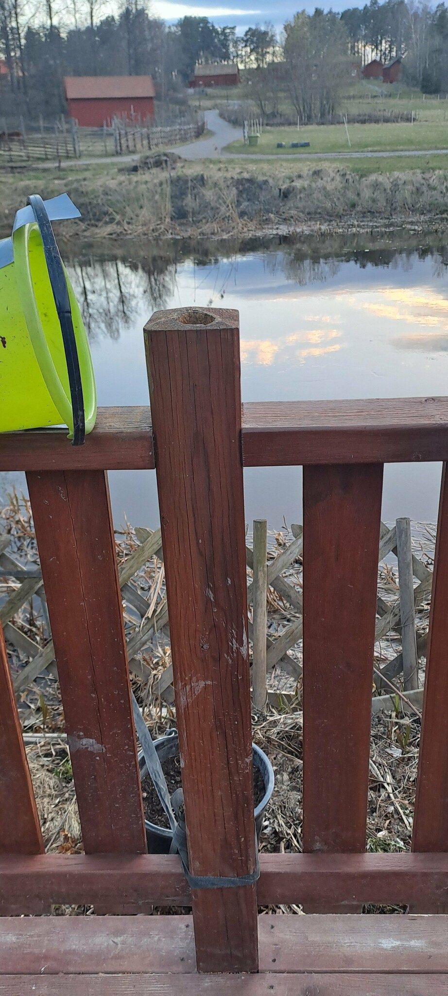

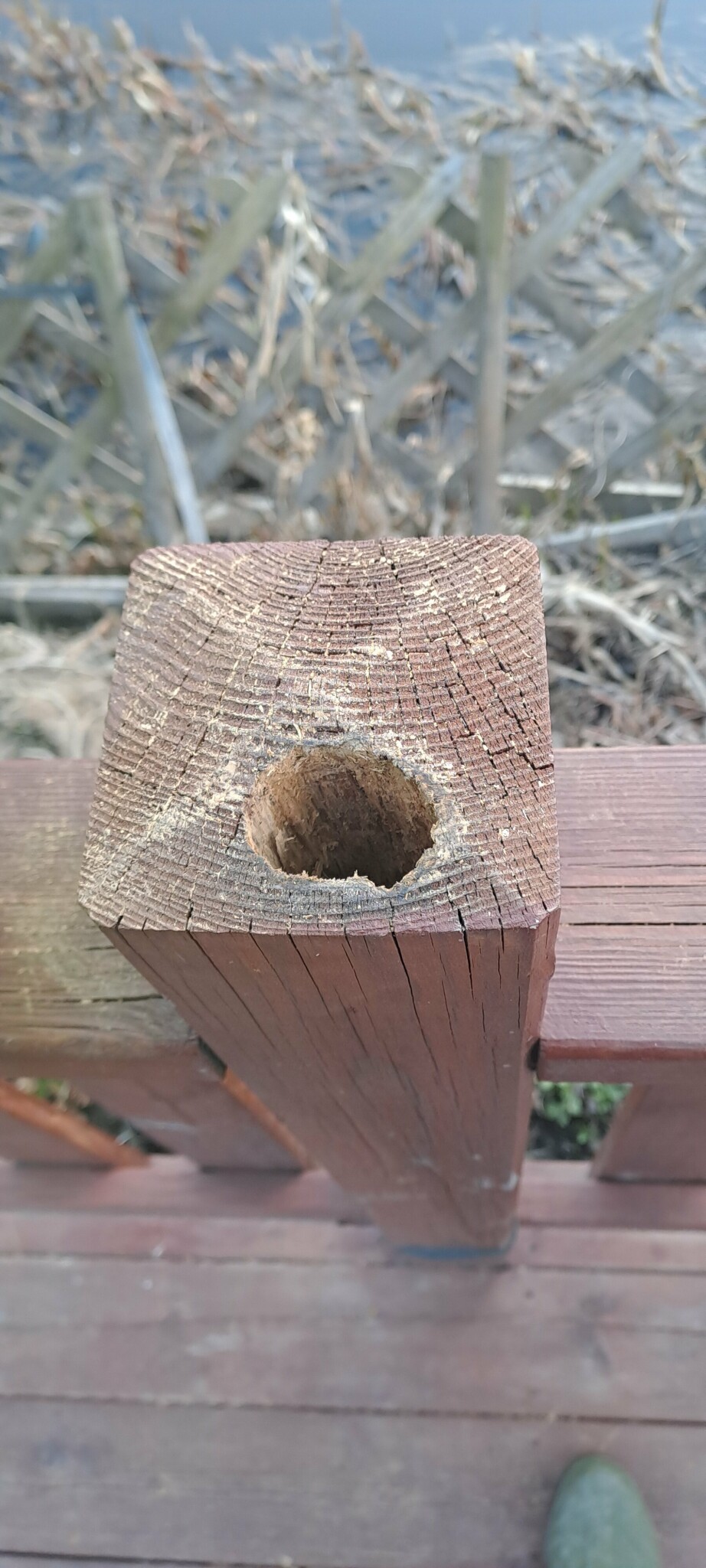

Trät i stolpen hade börjat ruttna och jag har "grävt" ur det värsta men det är fortfarande fuktigt. Kan jag fylla hålet med något?

Sätt på en stolphatt o glöm hålet-

Ta trälim för utomhusbruk och blanda med fin sågspån helst den fina dammiga sorten efter en rasp.
Blanda med trälimnet till du fått en massa som du kan peta in i hålet. Överfyll gärna du kan senare raspa bort överskottet så det blir jämt. Sätt en tom burk över hålet vänta några dagar på som du kan bearbeta det.
Skaffa sedan nån stolphätta eller bara skruva på nåt skyddande stiligt som sen kan fungera som platta för nån kruka att stå på .......
PU lim och en rundstav..
