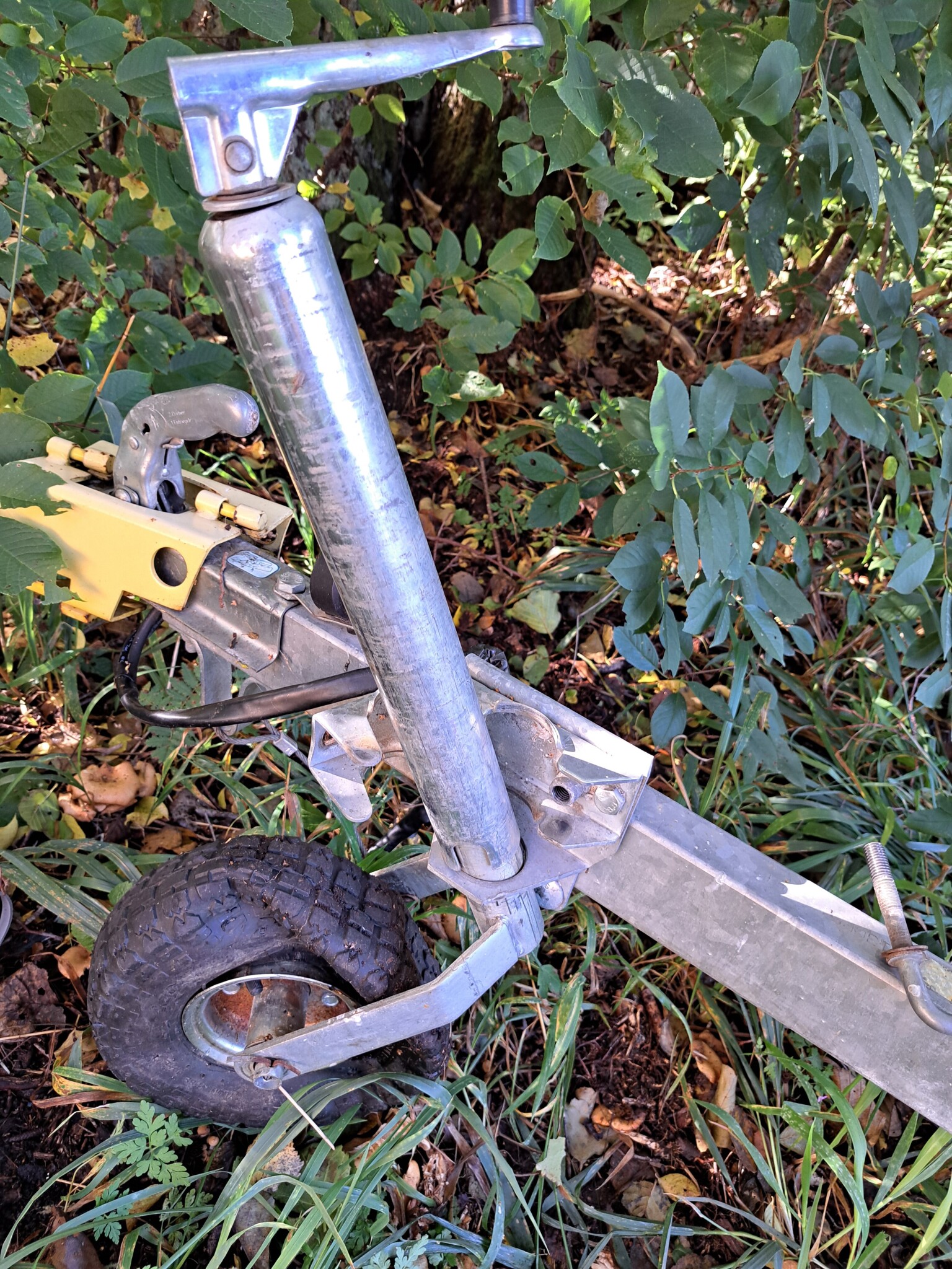

Det är lite olika på olika släpvagnar. Men dels brukar man vara tvungen att lossa/skruva upp handtaget som används för att hissa upp stödhjulet. Alltså INTE veven uppå. Därefter skruvar man bort en eller två bultar på andra sidan om själva stången. Skicka en bild, om du fortfarande inte får bort det.
Skruvat loss handtaget, men hålet under är ju gediget gods och kan inte öppnas. Såg på Youtube en film där personen skruvade upp stödbenet i maximalt läge och så lossnade det. Men det funkar inte på de stödhjul jag köpt från biltema går inte att separera överdel från underdel
Fixade det. Tack

Hej! Får man fråga HUR du fixade. Har samma problem nu och snart besiktning. Vore mkt tacksam! / Camilla
Löste det själv genom att tippa bak släpvagnen och sätta in hjulet underifrån.
