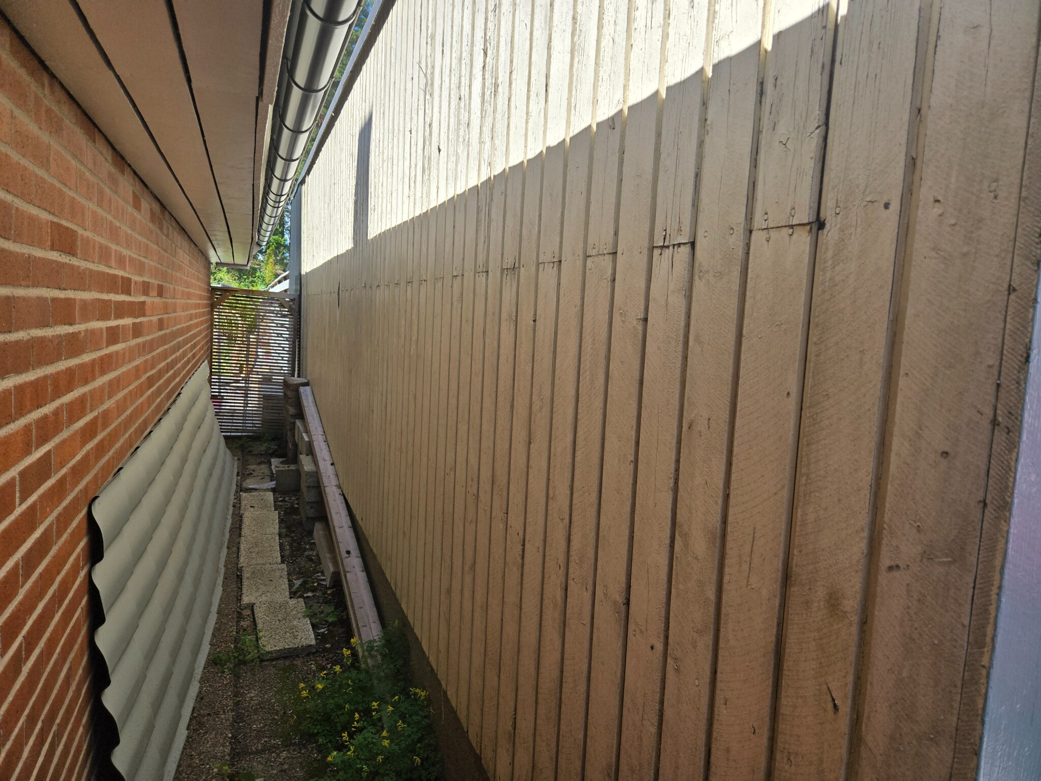

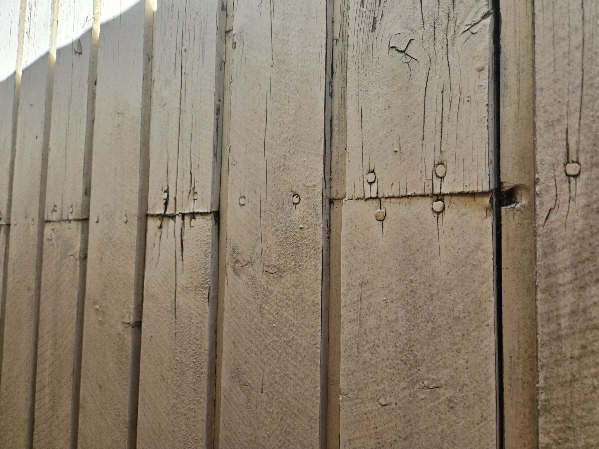

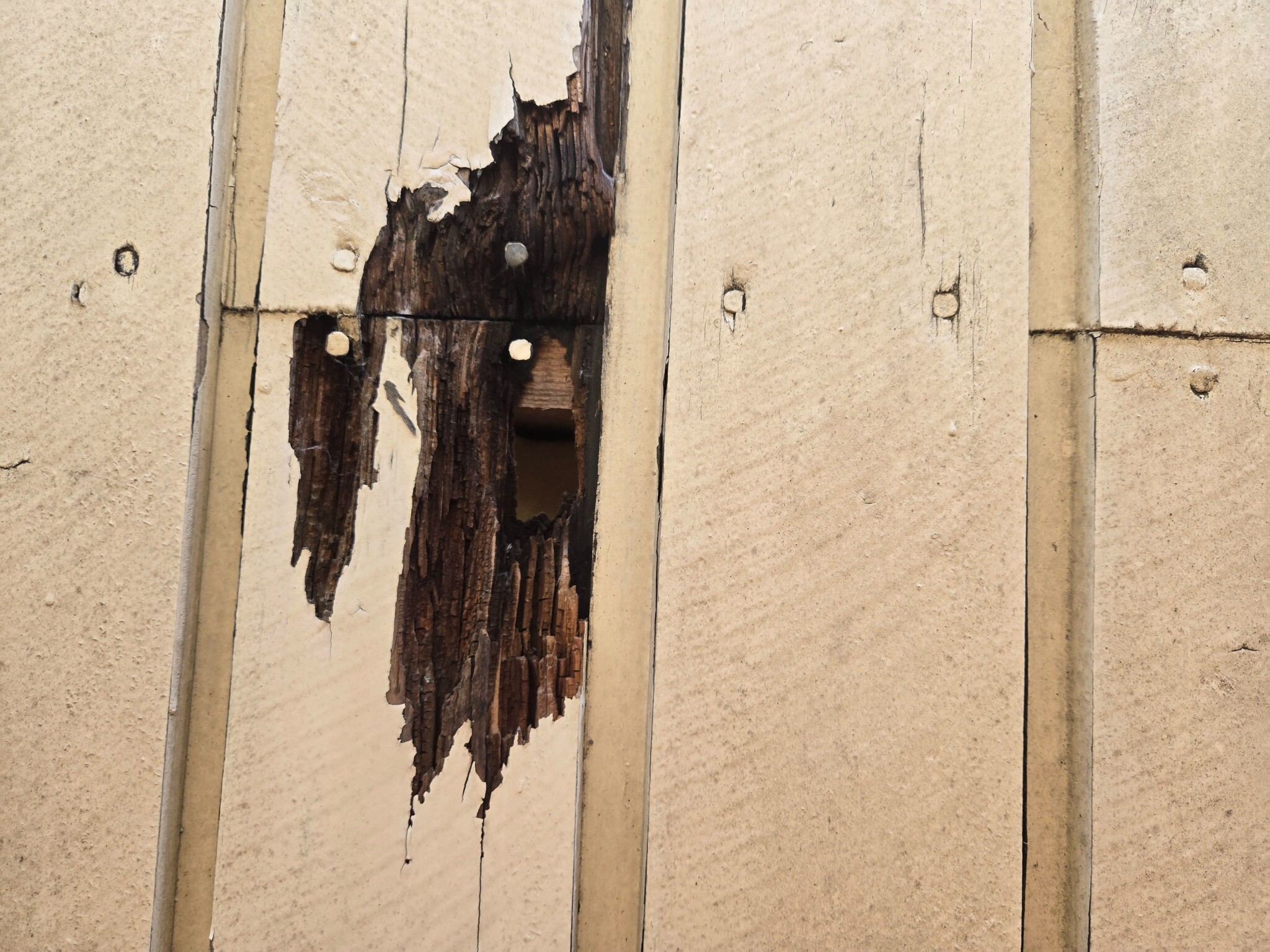

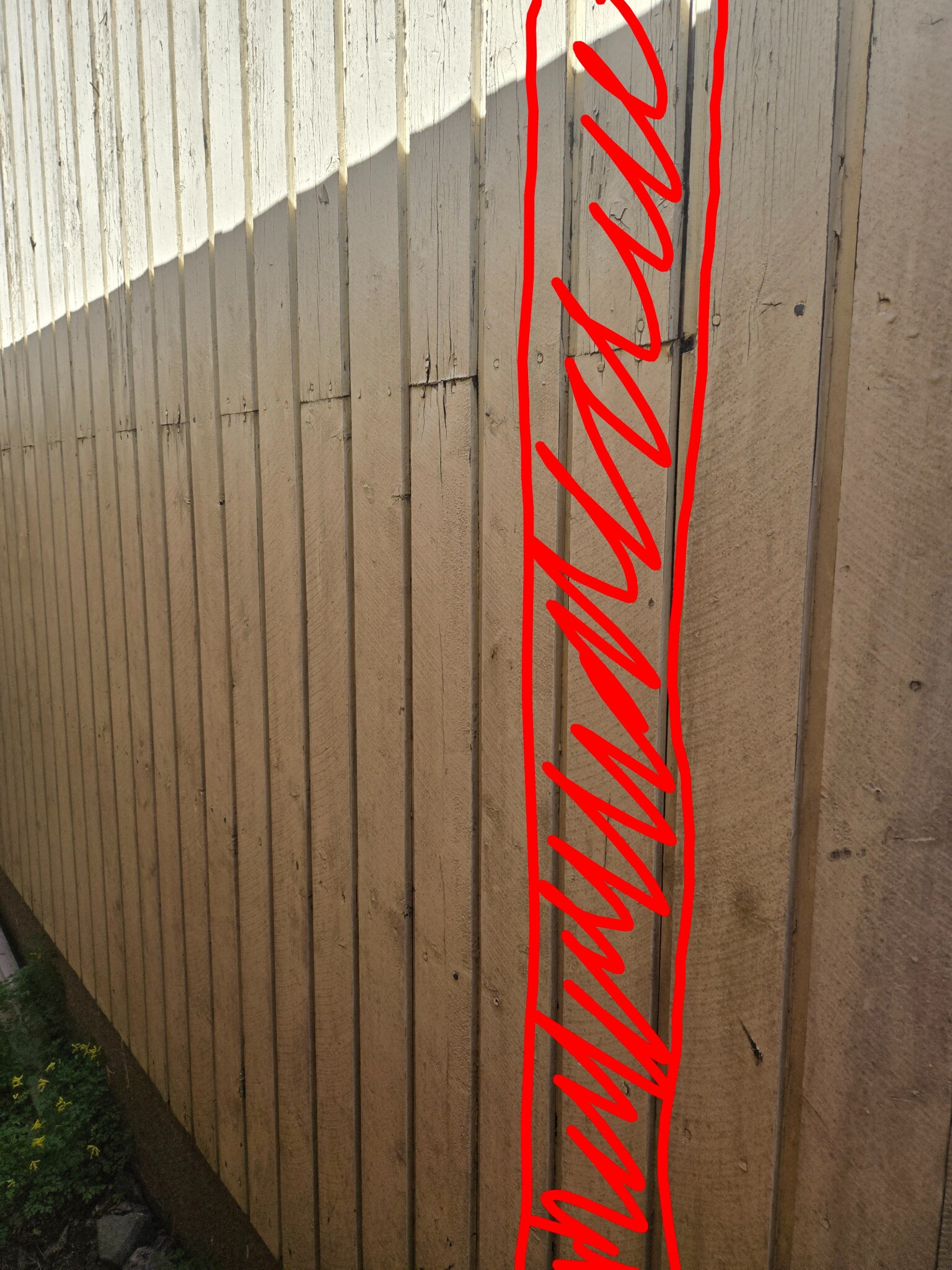

Jag köpte ett hus i vintras och garagefasaden behöver en ordentlig portion kärlek. Varannan planka är skarvad mitt på och i skarvarna har träet ruttnat. Min fråga är om jag behöver riva alltihop eller om man kan göra en snabbare variant. Kan jag sätta en planka utanpå de dåliga bitarna enl röd markering på bilden? Med 170-panel så täcker den ca 10 mm ut på varje sida, så min tanke är att det borde "konvertera" fasaden från spont till lockpanel. Det finns gott om utrymme under plåtläppen upptill så rent utrymmesmässigt funkar det. Det gör f.ö. inget om panelen ser annorlunda ut, för den syns knappt från vägen och inte alls från trädgården.
Så:
1. Funkar min lösning?
2. Isf, måste jag ta bort den ruttna panelen först eller räcker det att bygga in den?

Det känns väldigt fel att bygga in fuktskadorna så endera river du bort och gör som du tänkt eller byter den dåliga lockbrädan bara.
