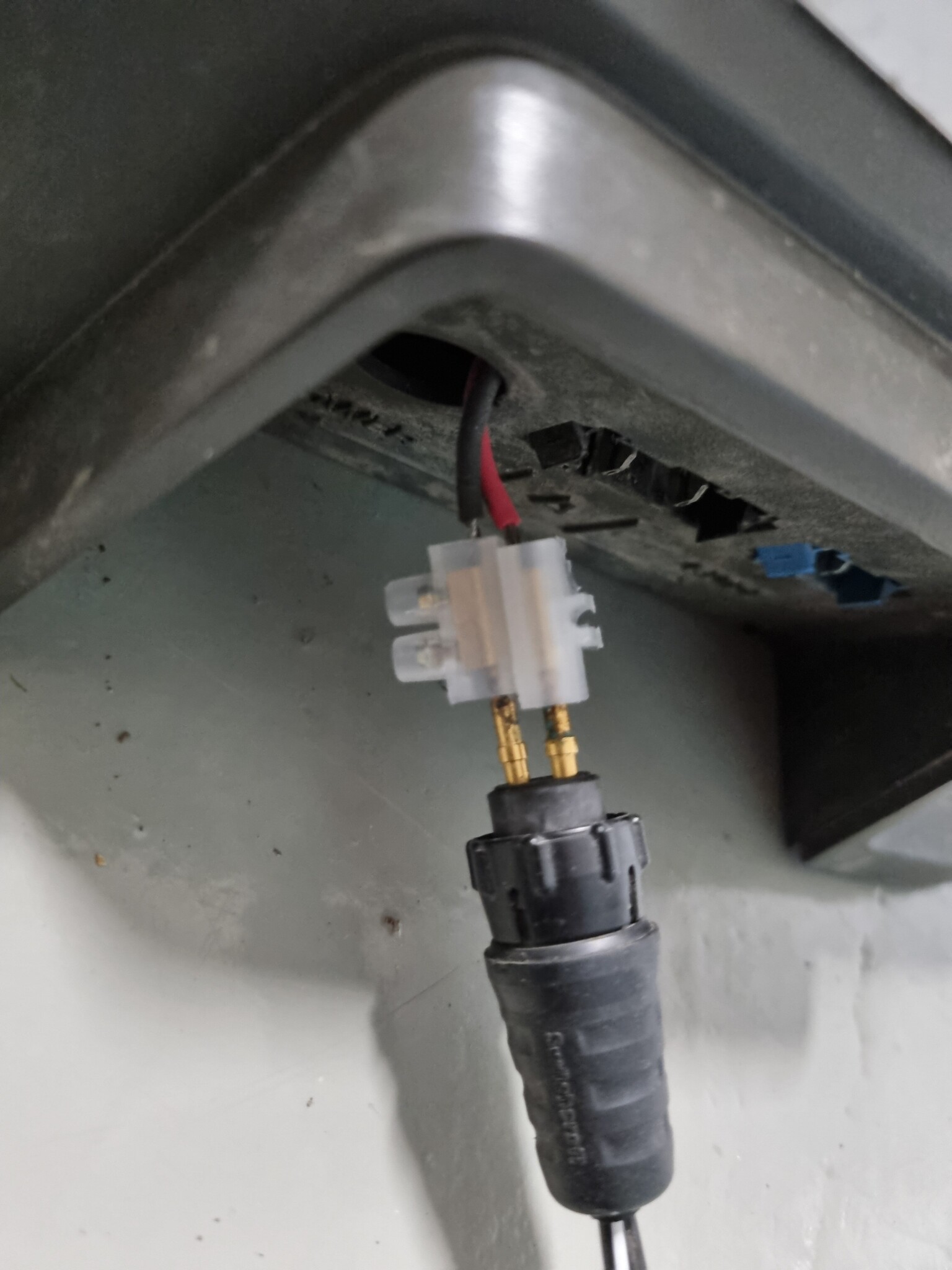

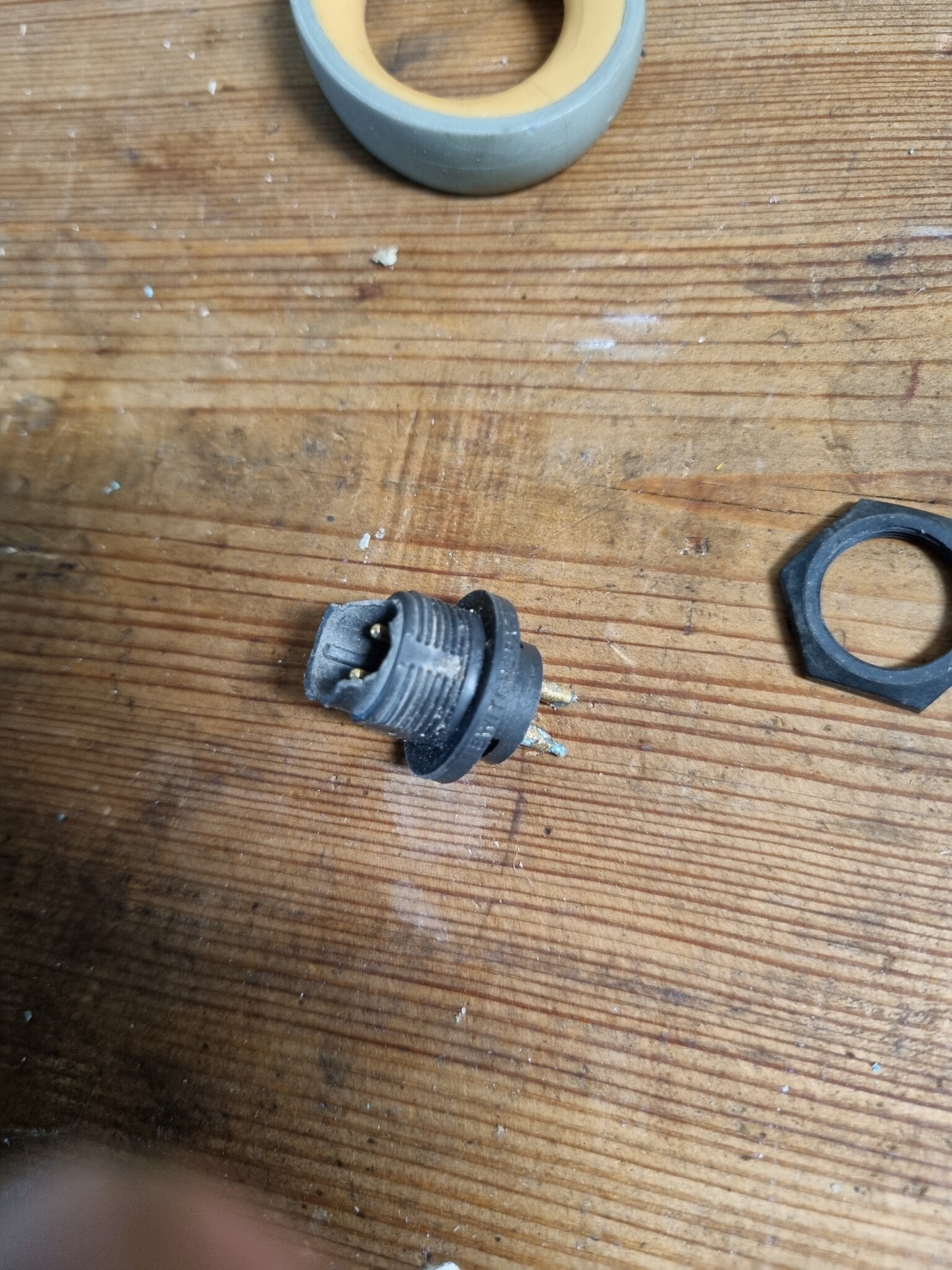

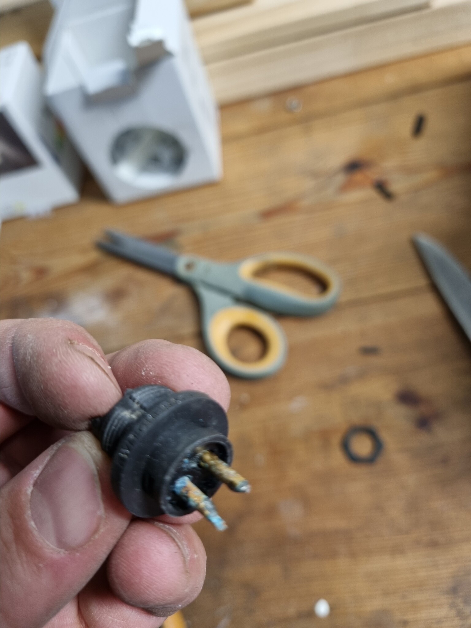

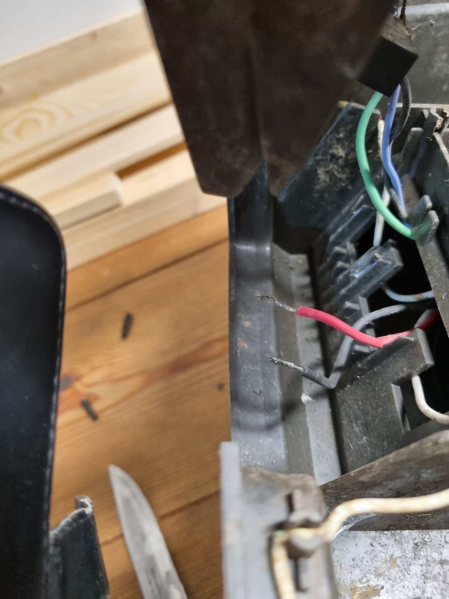

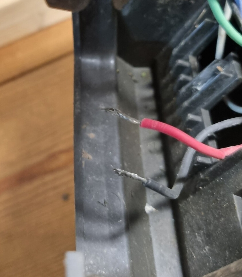

Den röda och den svarta sladden gick av vid bläcken på ladduttaget på min Husqvarna 305 från 2017.
Har ni tips på hur man lagar detta själv eller köper reservdel? Kan förstås lämna in men skulle tycka det var kul att fixa själv. Har försökt tejpa ihop ändarna men det släppte bara...
Stiften går att dra ut enkelt.
Tacksam för svar!

Koppla ihop ledarna med två wago-klämmor.
Stiften är för korta för att gå in i en klämma så då måste jag ha en tråd emellan i alla fall. Funderar på typ en flatstifthylsa eller att löda... Men tänkte om nån har ett bättre förslag innan jag kör till Biltema och handlar grejer som hamnar i lådan för att det inte funkar.
Skippa den trasiga kontakten, gör en egen hopkoppling med ledarna.
Dilato
Klipp av kontakten på sladden och koppla ihop sladdarna med två Wago.
Tack för svaren, kan ni beskriva lite mer detaljerat hur ni tänker er det?
Ni tänker att jag typ gör en liten "fast installation" mellan stickkontakten och laddstationen?

kopplade på dom här:
Tack!
Jag gjorde en egen variant där jag tog bort stiften och satte in i en klämma. Blev bra och funkar!
  • Hemmagjord kabelanslutning med borttagna stift, ansluten via en klämma, i en elektrisk apparat.
