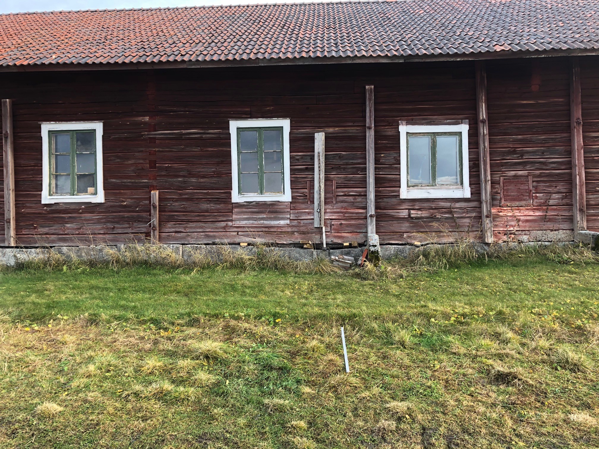

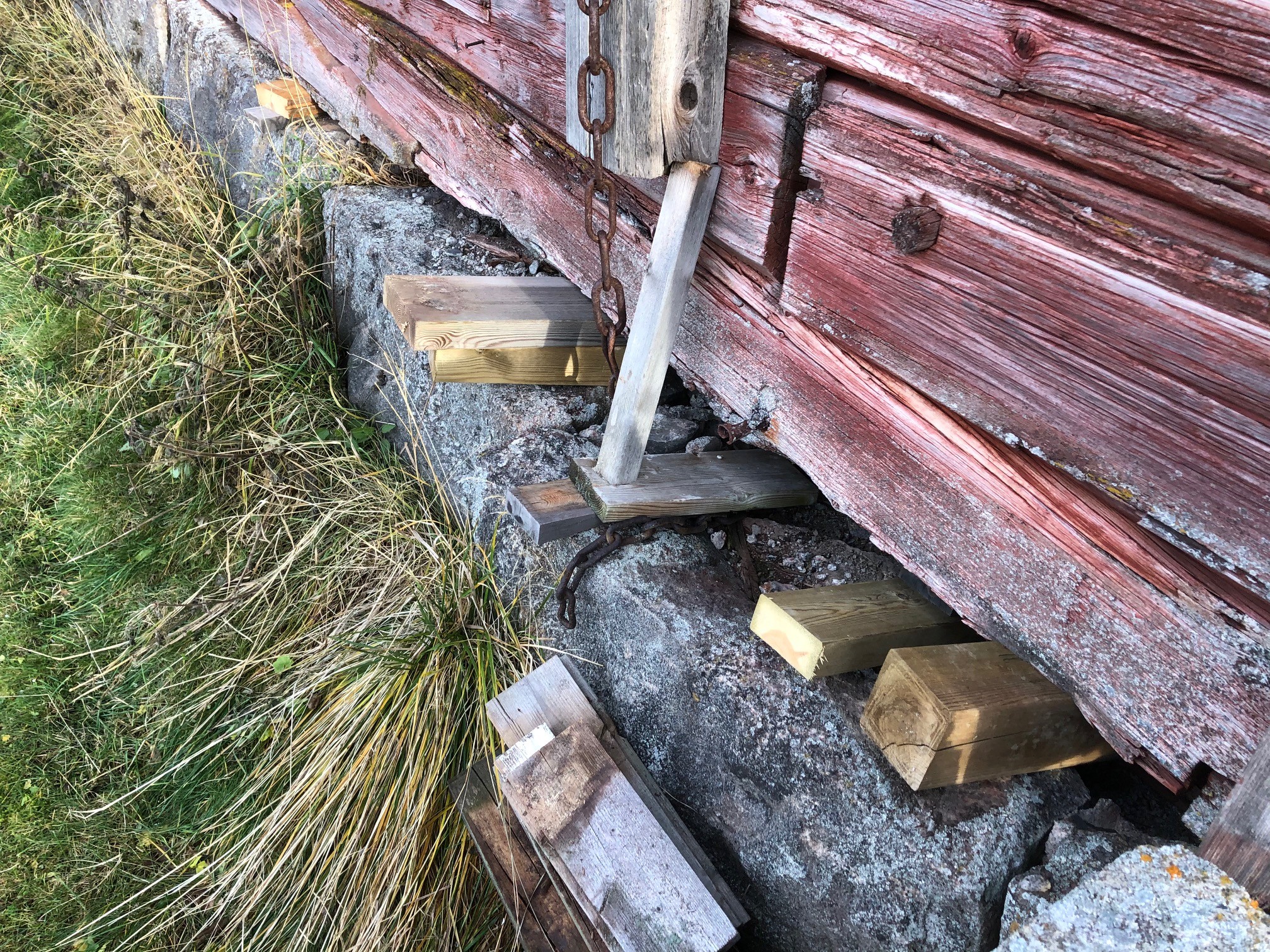

Jag har en gammal ladugårdsbyggnad där stengrunden sjunkit undan. Den användes för djurhållning tills för ca 50 år sedan och hade då fel lutning på marken utanför grunden. För ca 10 år sedan lejde jag en grävare som rättade till lutningen och jag tror att det varit stabilt efter det. Jag antar att det är pga den felaktiga lutningen som stenarna har rört sig eftersom vatten runnit in mot grunden. Jag har lyft väggen ca 10 cm i mitten av byggnaden med domkraft på en punkt till ungefär samma läge den var för 50 år sedan. Det sitter nämligen en dörr mitt för där jag har lyft. Dörren monterades för 50 år sedan och har inte gått stänga förrän efter lyftet. Min fråga är, kan jag gjuta på stenarna och på så sätt höja grunden eller ska jag göra på något annat sätt? Gammal ladugårdsbyggnad med sjunken stengrund och tillfällig förstärkning med träblock under väggen.
