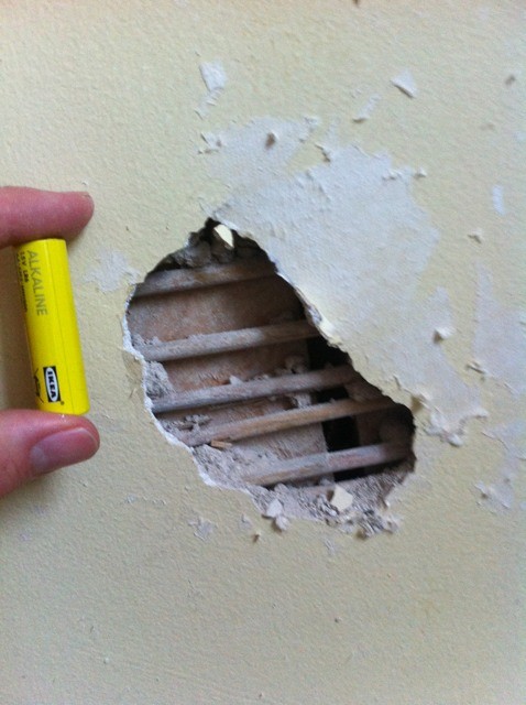

Rev ner tapeter och kände att väggen sviktade lite,dit och peta och då fick jag detta fina hål. Väggen är stående plank,liggande halm(?) puts o sen trätex tror jag. Med vad putsar/spacklar jag igen det?
Området som sviktar går ungefär 1dm runt hålet så är väl bruket som släppt..

Husfix och sen vanligt sandspackel, sätt gärna några gipsskruvar med skalle som husfixet sen täcker.
