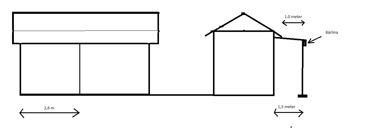

Jag ska bygga ett skärmtak på en atterfallsbyggnad på tomten. Attefallshuset är 5,4x3,4 meter och jag tänkte ha skärmtaket längs hela långsidan med tre stående stolpar i framkant, det blir alltså 2,7 meters spännvidd på bärlinan i framkant.
I bakkant mot huset tänkte jag hänga skärmtaket i takstolarna som sticker ut.
Tak utsprånget från huset är 5 dm och skärmtaket kommer under detta och fortsätta ut 1 meter till så taket är egentligen bara 1x5,4 meter men å andra sidan kommer ju snön från stora taket säkert kasa ner på skärmtaket och bli liggande där.
Det är snölastzon 3 som gäller.
Ledsen för den röriga förklaringen men se på bilden så kanske det blir klarare.
Med tanke på att de skulle kunna bli rätt så mycket snö som kasar ner från stora taket och spännvidden är 2,7 meter tänkte jag köra på en 45x195 regel. Jag har inte räknat något på det utan bara höftat.
Vad tror ni skulle kan klara sig med en 45x145 regel?
Mvh
//M

Du borde kunna få svaret här: https://www.byggbeskrivningar.se/dimensionering/altan-med-takkonstruktion/
