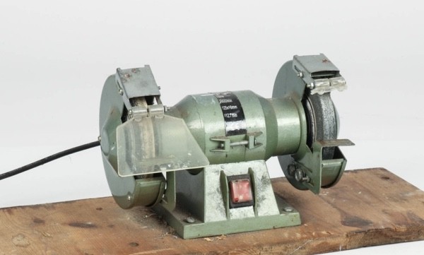

Alltså en sådan här modell:
Äldre bänkslipmaskin med en slipskiva och en ståltrissa, placerad på en träplatta.
Någon som har erfarenhet?

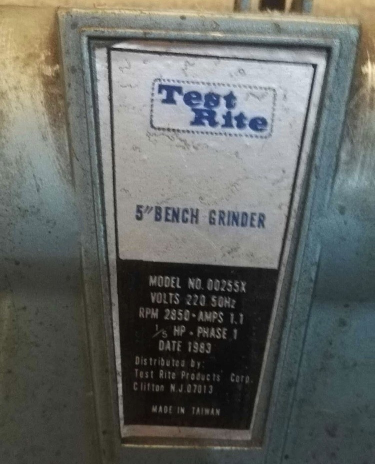

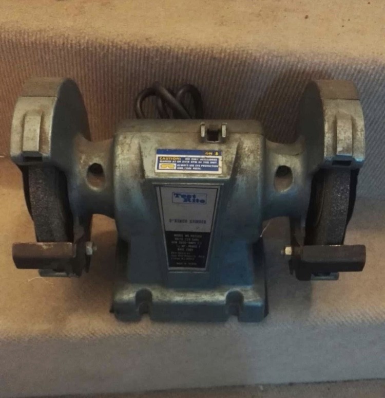

Denna är det.
En gammal sak, men duger den till något?
Gammal bänkslipmaskin av märket Triton på brun bakgrund.
Etikett på en gammal Test Rite 5" bänkslipmaskin, modellnummer 00255X, tillverkad 1983 i Taiwan.

Denna är det.
Prova, du har den ju redan. Går alltid att uppgradera senare (y):D
Den är svag men det beror ju på vad du kommer använda den till om du tröttnar eller ej.
Nej, jag har bara bilder på den.
Men om ni som kan säger att den inte är något att ha så lägger jag inte tid på att köra o hämta den.
Kostar iofs inte så mycket, men den skall ändå hämtas o sättas upp hemma.
