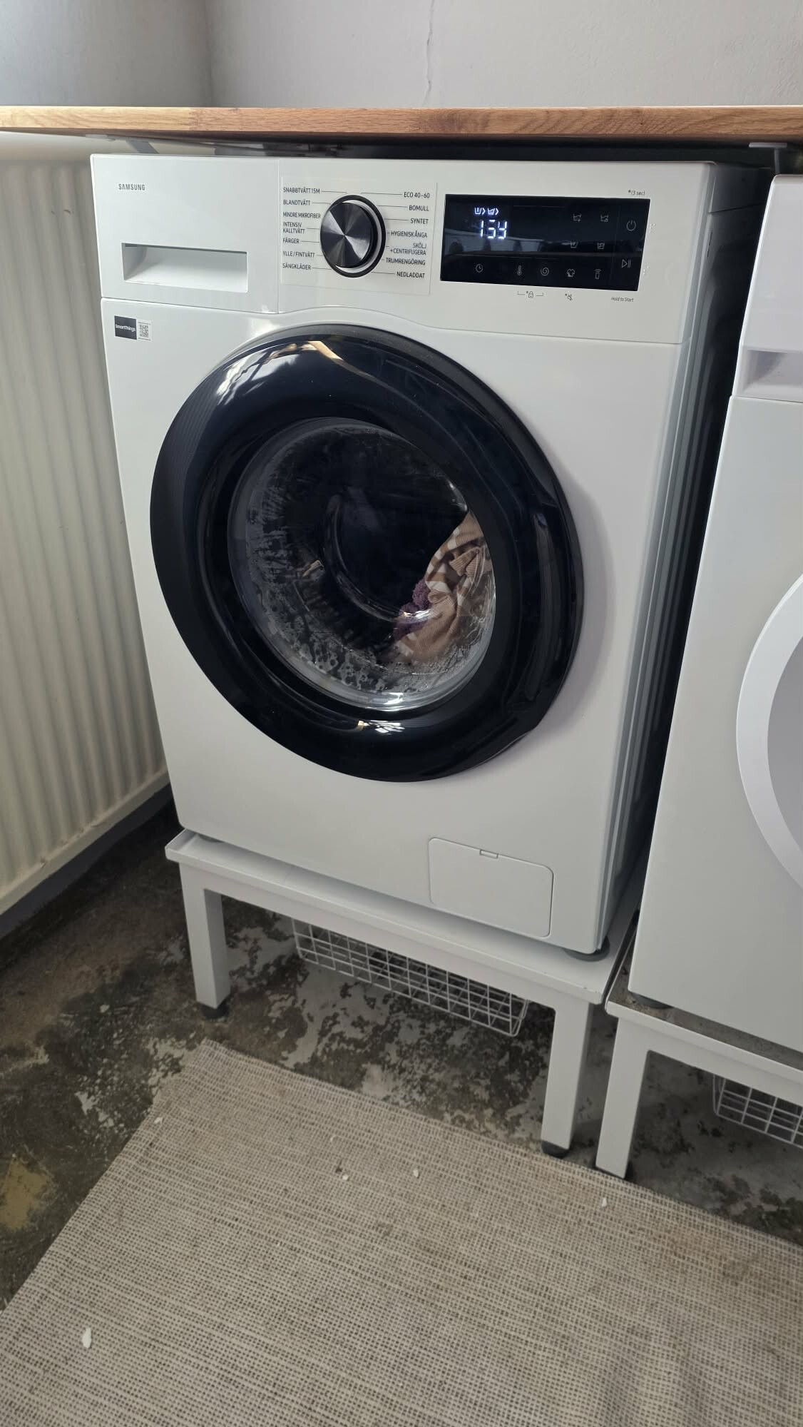

Vi har en tvättmaskin som fungerar ibland, och ibland inte. Det är en väldigt billig variant och liten, så jag beställde en ny och tänker behålla den gamla för att ibland (när den fungerar) köra dubbla tvättar samtidigt.
Den nya kom, jag installerade den, men den skakar så mycket vid centrifug att fötterna hoppar runt och den förflyttar sig och riskerar att gå sönder.
Vit frontmatad tvättmaskin på ett stativ, installerad bredvid en annan maskin, med kläder synliga genom dörren.

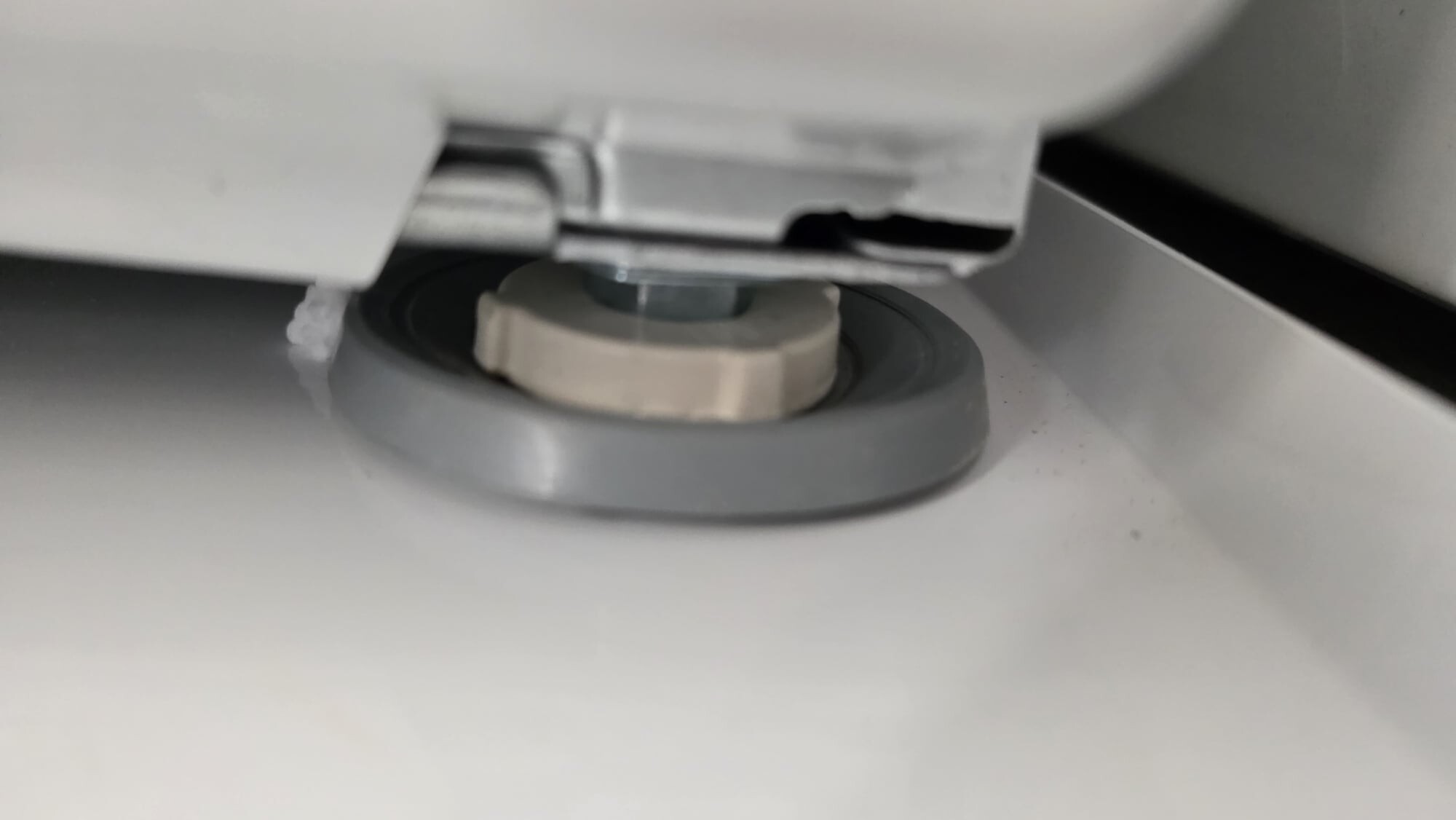

Först hade jag extra gummifötter, men de kunde lite halvt "glida" runt när maskinen skakade så mycket så det fungerade inte alls.
Närbild av ett gångjärn till en apparat eller möbel, där en skruv, plastbricka och metallbeslag syns tydligt.
Jag tog bort dem och då har gummit från originalfötterna så pass bra fäste att inte det händer. Tvättmaskinen kan då centrifugera utan tvätt i sig utan att skaka allt för kraftigt, men det fugnerar inte med tvätt i tyvärr.

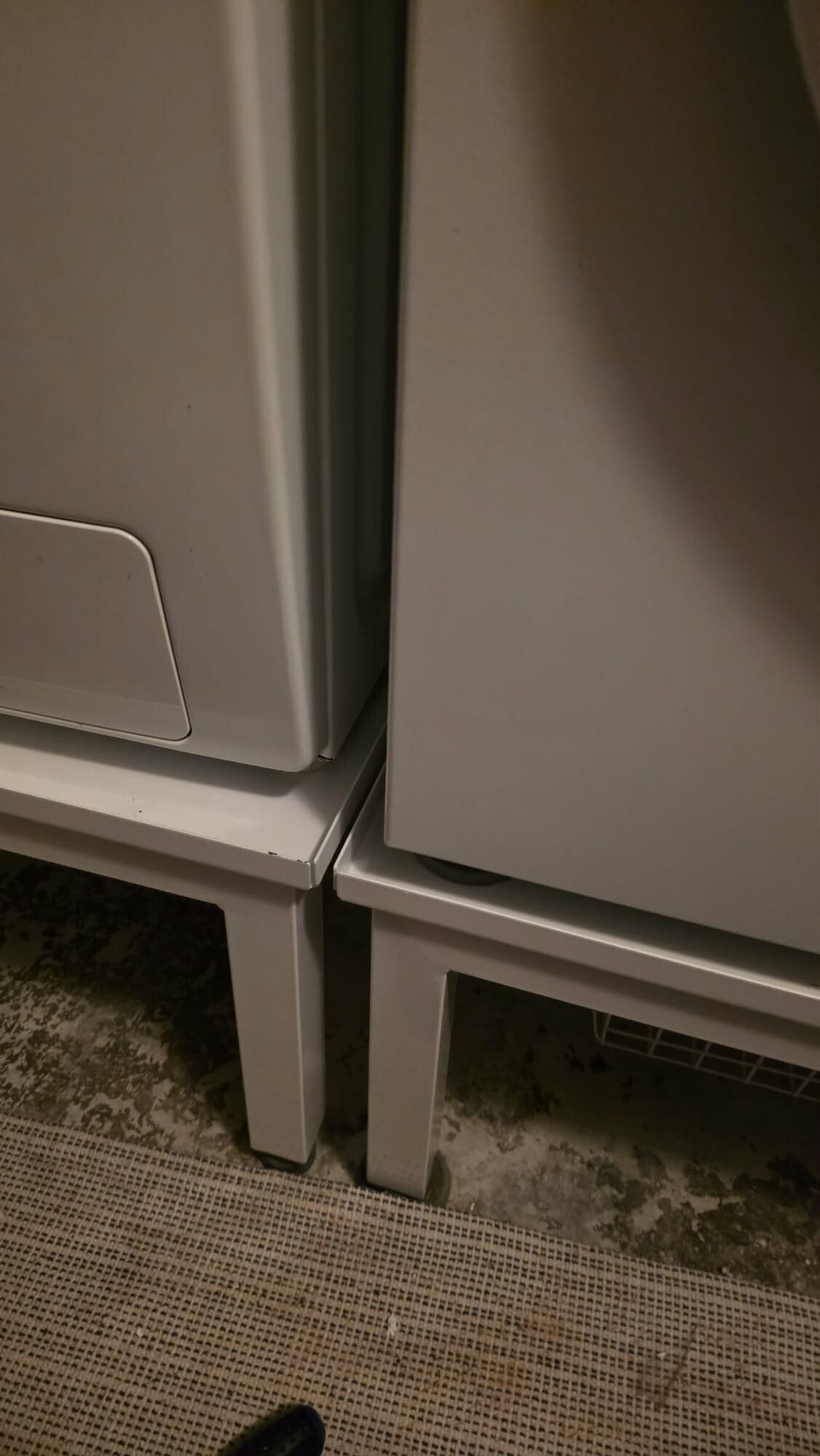

Jag funderar på att försöka skruva ihop lådorna under ifall det skulle vara någon instabilitet via dem på något vis.
Två tvättmaskiner placerade nära varandra, stående på separata förhöjningsstativ, med en del av ett kaklat golv synligt nedanför.
En hand håller på att öppna eller stänga en dörr till en vit frontmatad tvättmaskin, som står på ett betonggolv.
Det är lite bökigt då jag inte kan lyfta ner tvättmaskinerna själv och min fru inte är nog stark att hjälpa. Sen ska jag fixa lådorna, sen ska de lyftas upp igen osv. Det lär kanske inte hjälpa ändå?
En annan idé är att ta bort lådan under helt och hållet och låta den stå på betongen, som är mer stabil.

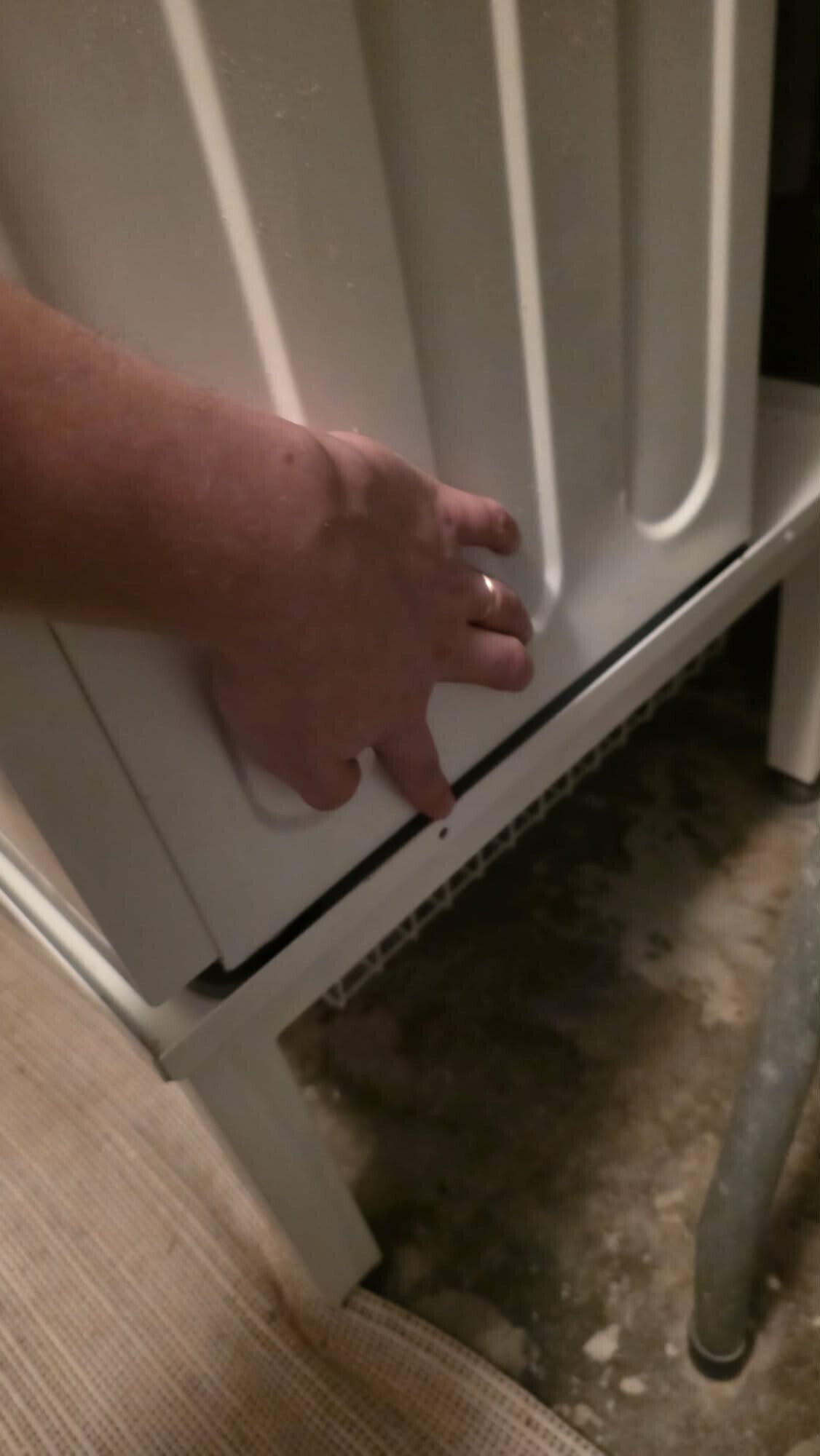

Eller om det är något fel på tvättmaskinen? Här är en video. Om jag håller handen så hårt jag kan mot och stabiliserar skakar den ändå onormalt mycket.

Montera bort transportbultarna enligt manualen så du frigör fjädringen. Nu står den stumt och försöker snurra.

Alltså vilket bra tips! Jag hade fått hjälp att lyfta upp maskinen redan innan jag såg i manualen att man skulle skruva bort ett par skruvar på baksidan och sätta dit ett par plastbrickor istället. Jag tänkte att det kanske var skydd mot vattenstänk eller att det inte hade något större betydelse. Hoppas att jag inte har förstört maskinen nu, men det är i stort sett det i videon jag testat. Annars var jag i närheten vid första testningen och pausade programmet när den började skaka.

Update, nu fungerar den fint. 1400 rpm med tvätt i och skakar mindre än den gamla som bara klarade 1200.
