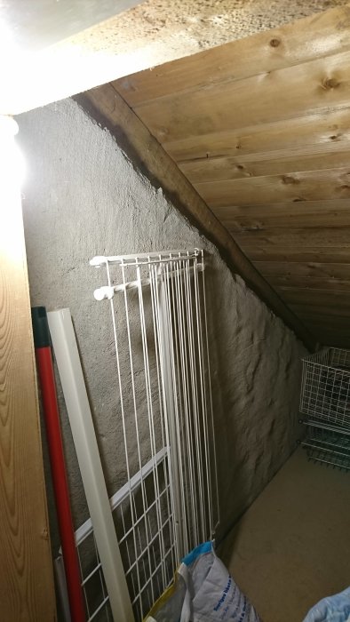

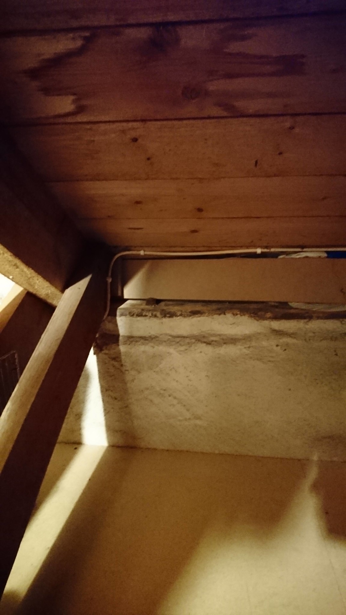

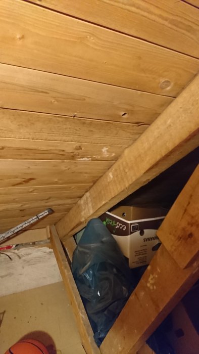

Hejsan,
anledningen till denna tråd är mitt inomhusklimat med avseende på temperaturen.
På vintern är det väldigt kallt i sovrummet, övriga rum har bättre värme, på sommaren är det istället väldigt varmt i alla rum.
Jag ersätter då två fönster i lägenheten med mdf-skivor för genomföring av slangpaketen till två luftkonditioneringar (splittar, ej frånluftare) och kör dessa så mycket som möjligt till en elkostnad av 3-400 extra i månaden.
Tänkte försöka lösa detta med att isolera kattvindarna, dels för att slippa kostnaden men framförallt oljudet luftkonditioneringarna medför, då ju dessa har kompressorerna i innerdelarna.
Bor i en vindslägenhet i en bostadsrätt där ett sovrum har 2 angränsande klädkammare och utanför dessa finns varsin kattvind. Det är tilläggsolerat mellan klädkammarna och kattvindarna, isoleringen är ca 100 mm (tror att det är glasfiber) och den sitter på utsidan av en 120-130 mm kloasongvägg. Till varje kattvind finns det en liten enkel oisolerad dörr, dessa är 1450x550x40 mm.
Inne i kattvindarna är det oisolerat mot yttertaken och mot alla ytterväggar. Ytterväggen på långsidan utgör en väldigt liten del, men mot gaveln är den större.
I ytterväggen finns det ett par ventilationshål (ca 50x100 mm fritt ur minnet), som jag täckt igen. Detta är gjort för att jag i princip alltid lämnar dörrarna öppna då katten gillar att vara i dessa utrymmen och då vill jag inte ha in utomhusluften som alltid är fel tempererad.
Temperaturen inne i kattvindarna kan vara uppemot 35-40 grader uppskattningsvis under varma dagar så det blir mycket överskottsvärme.
Har även provat att ha dörrarna stängda till kattvindarna men det blir bara marginell skillnad, man känner värmen i dörrbladen.
Dessa är ungefär som ett element under sommarsäsong.
Det jag behöver hjälp med är den tekniska lösningen för att inte skapa problem med fukt bl.a.
Så t.ex, behövs fuktspärr och i så fall var placeras den mellan de olika beståndsdelarna?
Takstolarnas tjocklek är ~160 mm, det är väl lika bra att ta så mycket som får plats i facken, måste det finnas luftspalt och hur avslutas den uppe och nere?
På gavelns vägg, tar man mindre, lika mycket eller mer isolering där? Luftspalt på vägg, ja/nej?
Jag har tänkt mig ett isoleringsmaterial som inte innehåller något som kan irritera min katt (t.ex glasfiber), men tanken är att klä in allt under något skivmaterial (masonit?)

Bild 1 invändigt tak.
Bild 2 gavel vägg.
Bild 3 vägg på långsida.
