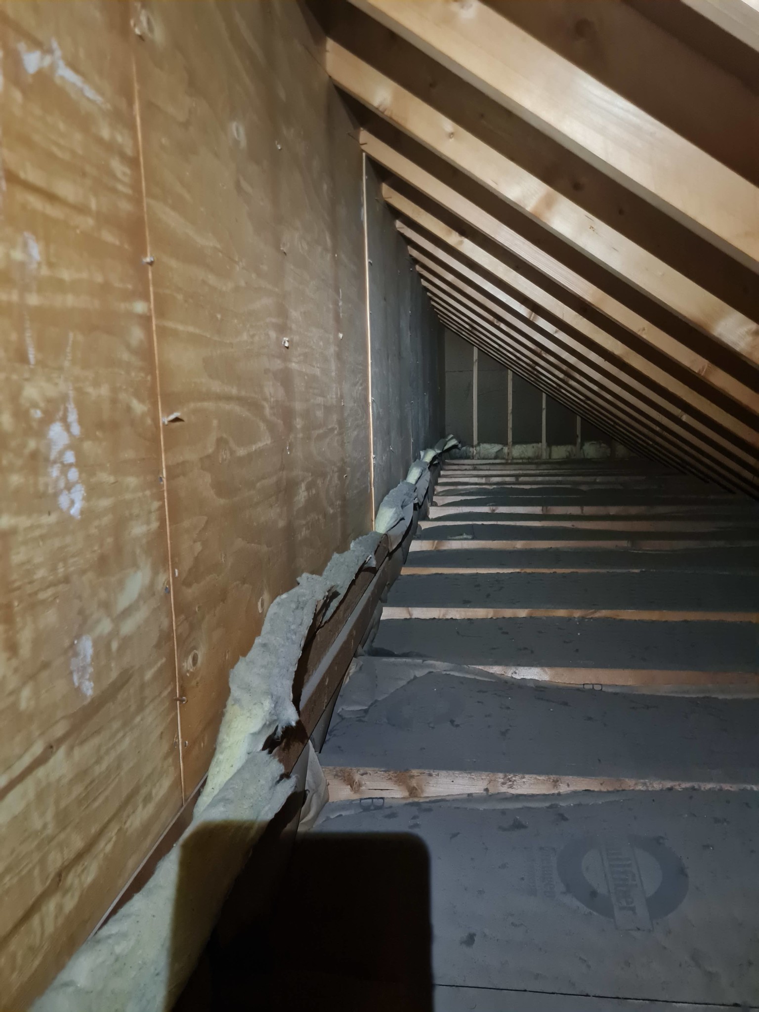

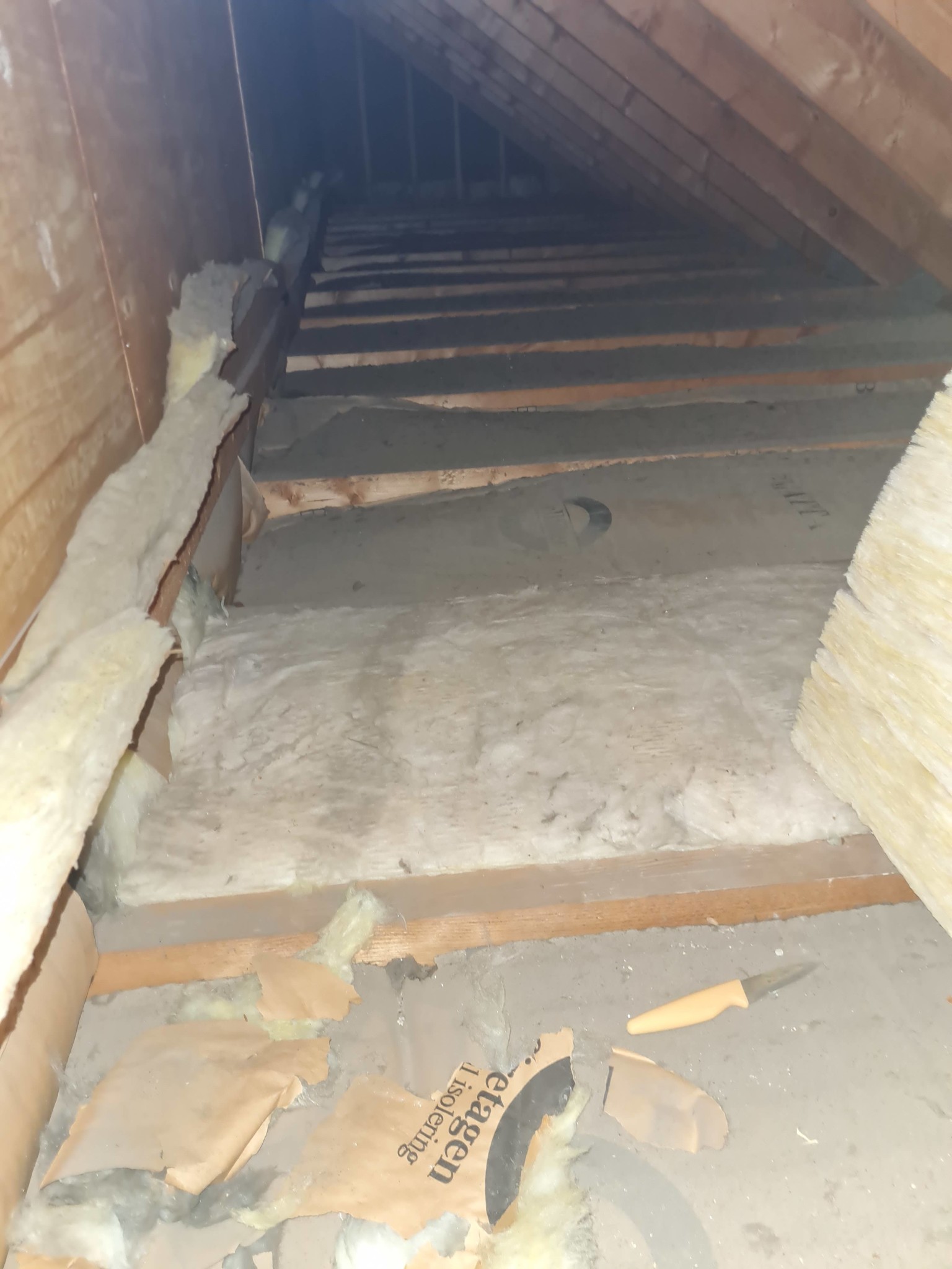

Hej på er!
Jag har lite funderingar kring tilläggsisolering av kattvinden som jag har påbörjat. Huset är byggt 1972 så befintlig isolertjocklek är bara 95mm och min tanke är att tilläggsisolera med 2 x 95 mm. Jag har börjat med att ta bort pappen som var klistrad på isoleringen och lagt dit ny isolering över den gamla och nu märkte jag att den är högre än själva balken så den sticker upp och då kommer jag få lite problem när jag ska lägga på nästa lager spelar det stor roll om det inte blir helt rakt, eller behöver jag fylla ut vid balkarna så det blir jämt alternativt gå ner till 1 x70 mm isolering och sen lägga 95mm över. När jag väl har tilläggsisolerat klart, behöver jag lägga ny vindpapp över isoleringen?.
Sen har jag tänkt isolera delar av väggen också, där det sitter plywoodskivor eller vad det är, behöver jag ta bort skivorna och tilläggsisolera mot isoleringen som redan finns eller kan jag bygga en ram och isolera mot skivorna?.

Det är bara att lägga på mer isolering, men all isolering måste vara vindskyddad om den ska göra nämnvärd nytta.
Finns ingen anledning att ta bort väggskivorna. Bara dumt onödigt jobb.
För bjälkarna finns det två funktioner att tänka på:
- Det är bra att ha någonstans att stå som faktiskt klarar vikten av en människa, samt att man inte förstör isoleringen genom att gå på den.
- Om man ändå inte salar på utan bara lägger isolering över så bör man lägga isoleringsremsor på bjälkarna så det inte blir luftspalter som avsevärt försämrar effekten av mer isolering.
