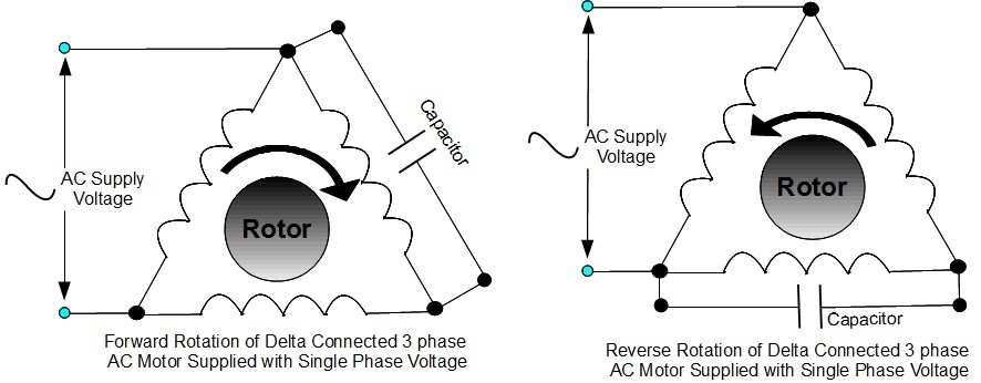

Köpte en slipmaskin, vars motor är märkt 220/380 V. Kontakten är en 3-fas stickpropp. Se bilder.
Har i.o.f.s 3-fas uttag men skulle även vilja kunna driva i vanligt 240V vägguttag. Hur gör man detta? Byta ut kabeln? Eller finns det 1-3-fas kopplingar?

Det där är en trefasmotor, den måste ha tre faser. Fasspänningen är 220 V och den ska därför Y-kopplas mot vårt trefassystem.

Det är en ren 3-fasmaskin 380-400 sverige och 220-230 norge, det går att köra en 3-fas 230 på en fas, slipmaskin
( ser stor ut med egna ben är det en slipstensmodell ) för det mesta är det cirkulationspumpar och andra mindre motorer som det görs.om till 230-240V med en kondensator inkopplad 0,22 Kw är inte mycket men antingen ska den var för 3-fas eller 1-fas ingen

Vad betyder "Y-kopplas mot vårt trefassystem"? Är det inte bara att koppla in i mitt 3-fasuttag?
Jo om allt står rätt till och stickproppen är rätt kopplad så är det bara att plugga in den i ditt trefasuttag.
Den har annars förutsättningarna för att kunna köras på enfas.
Du behöver D-koppla motorn och koppla in en kondensator på några 10-tals uF mot den tredje fasen.

Har den stått i svergie så är det bara att koppla in, det som kan hända är att den går fel håll. då ska två trådar byta plats i stickproppen , märkning i den L1 L2 L3 och någon av dom byter plats . Tex L1 till L2 och tvärtom

Tack för svar och länkar! Känner att det där är lite överkurs nu när jag ändå har ett 3-fasuttag. Satte dit uttaget för 10+ år sedan och har aldrig behövt använda det. Det har hittills varit oändligt dyrt per användningstillfälle. Nu kan det bli rejält billigare!
