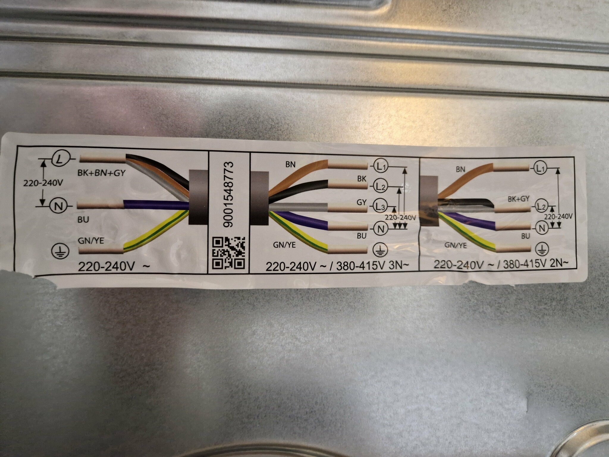

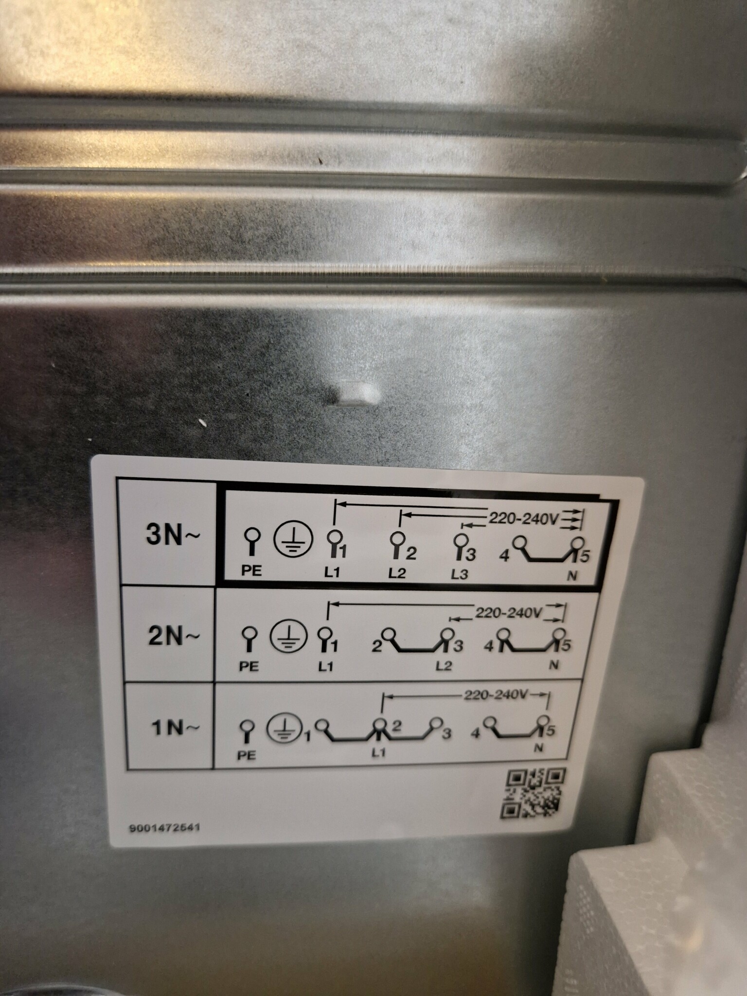

Den gamla spisen är en 3 fas utan neutral och i väggkontakt finns inte neutral. Måste man ha neutral till den nya? Bifogar bild på kopplingsalternativ på nya. Monterade kontakt på spisen med blå 0 och brun L1, svart L2, grå L3 och jorden i mitten. Hände inget när jag satte i kontakten. Har mätt upp 400 mellan faserna. Den gamla spisen fungerar när jag sätter i den.

Ja din nya spis kräver nolla. Har du otur har du förstört den när du provade.

Ja.
Jo, du behöver nolla.
Oavsett vilka svar du fått så behöver denna spis en ansluten nolledare

Borde inte jordfelsbrytaren ha slagit ut då?

Varför?

Nej.
En jordfelsbrytare reagerar om strömmen går fel väg, inte om spänningen är för hög.
Din spis vill ha 230 V och du har gett den 400 V.

Skuklle nog snarare säga att om du har väldigt stor tur så har spisen inte förstörts. Här finns en hek del trådar om folk som råkat ut för just det.

Du har fått en sk flytande nolla i spisen vilket inte är önskvärt när det finns elektronik med i bilden
Har du haft tur så har elektroniken inte fått ström så spisen kunnat starta.
Ordna med nolla och prova sedan.
Funkar den inte så är det tveksamt ekonomiskt att laga.
