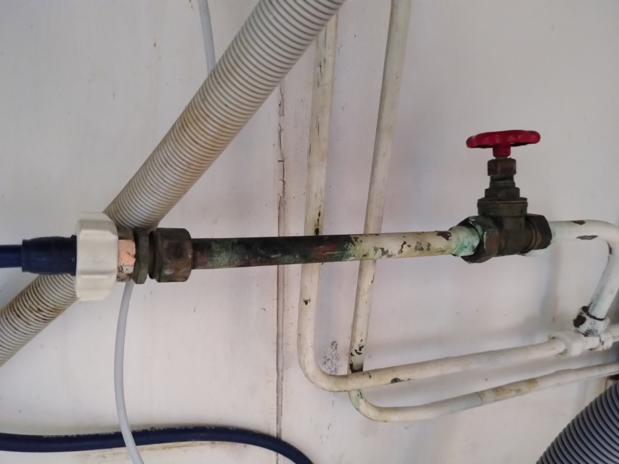

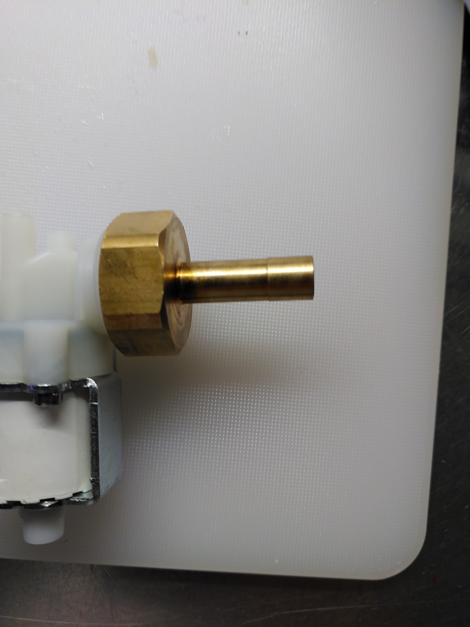

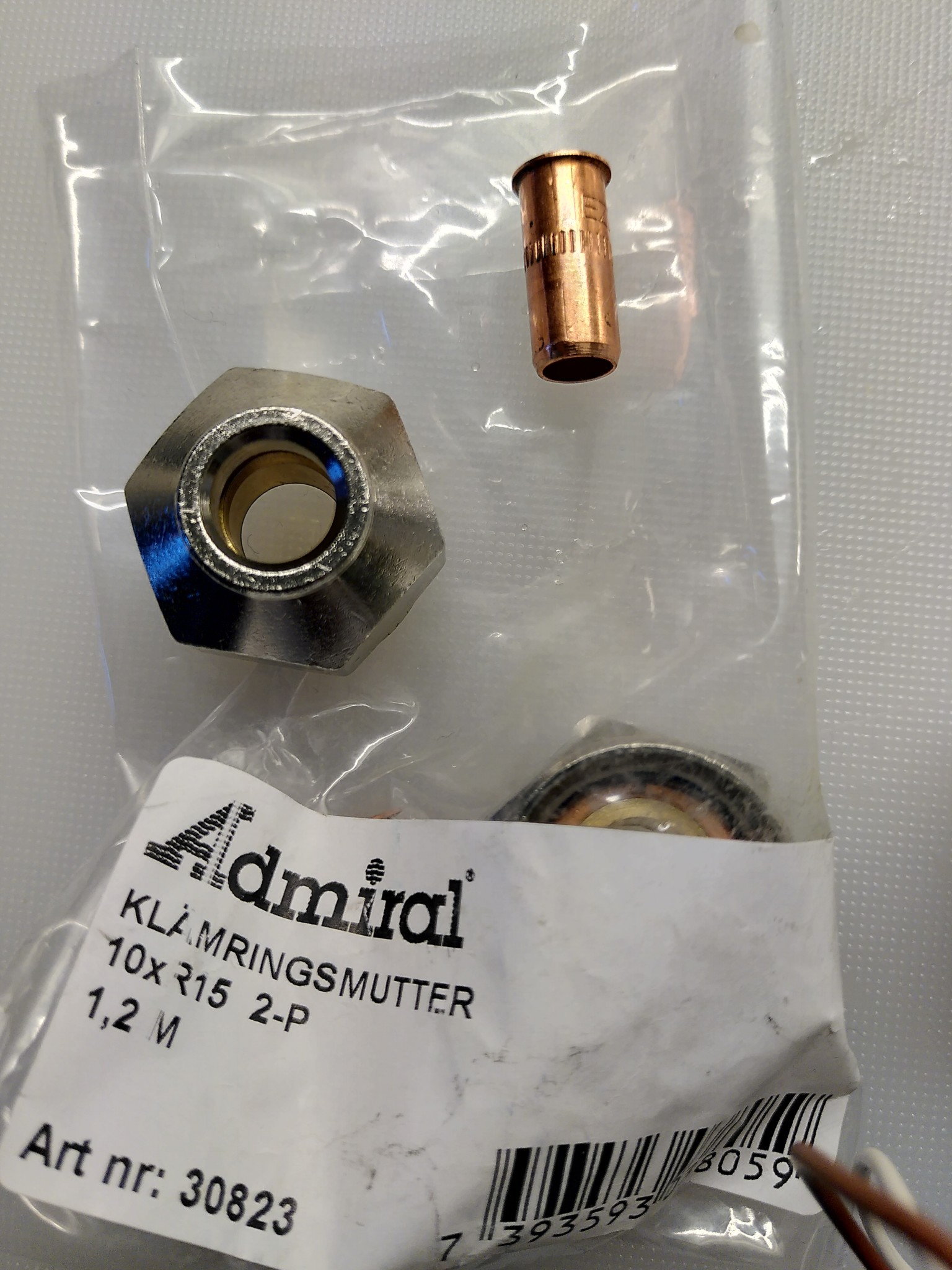

Hej! Jag har köpt en FM Mattsson elektronisk diskmaskins avstängningsventil. Röret under diskbänken är 20mm och kopplingen på ventilen är något mindre, 5 eller 6mm. Hur kopplas de?
Koppling av vattenrör med klämringsmutter som inte passar perfekt, behöver assistans för tätning.
Närbild av FM Mattsson elektronisk diskmaskins avstängningsventils koppling ovanför vit bakgrund.

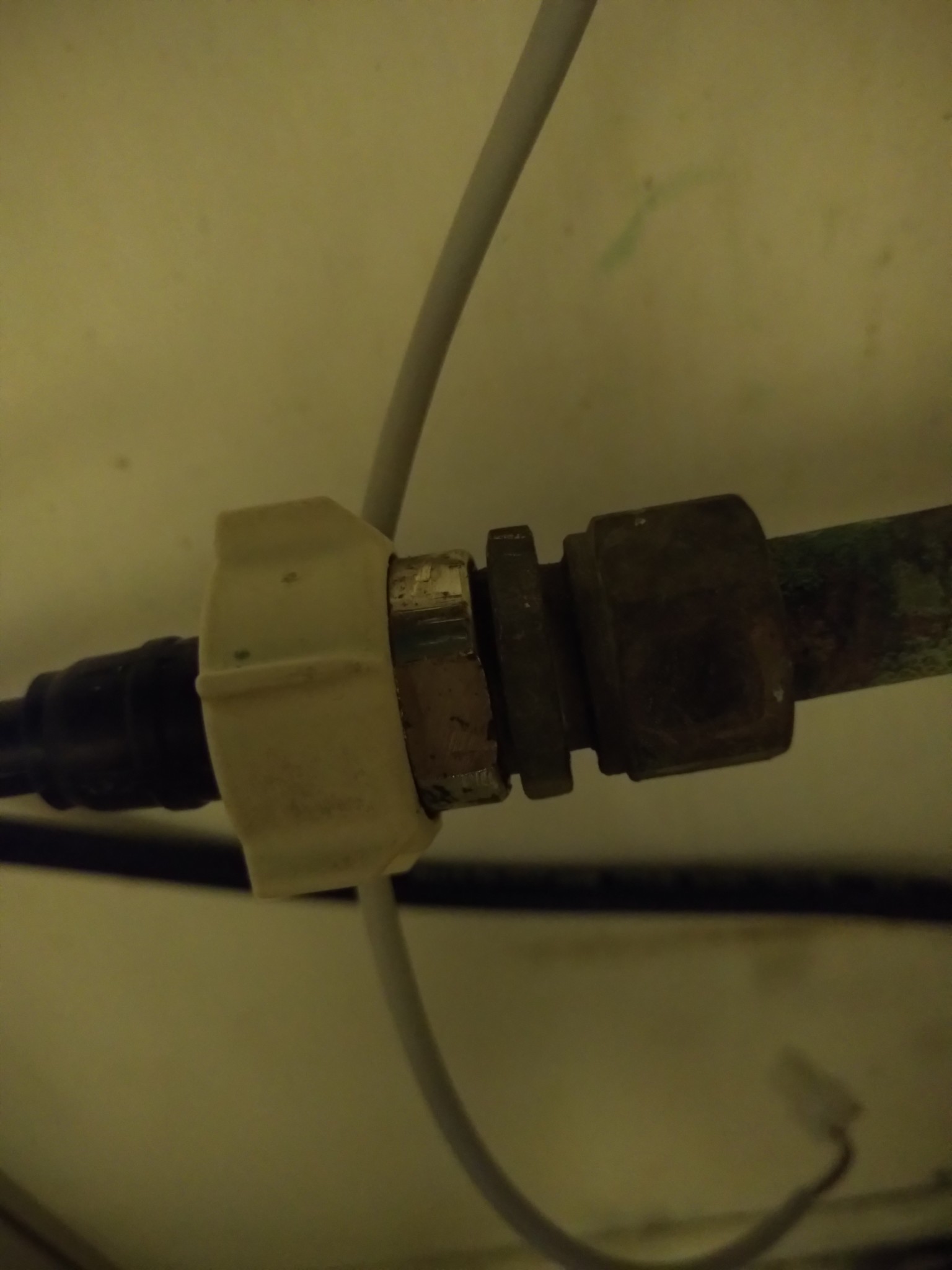

Jag köpte en klämringsmutter men den är inte vattentätt och sitter inte fast.
Klämringsmutter och kopplingsdetaljer för rörarbete på en vit yta.
Tacksam för all hjälp.
Kan du lägga upp fler bilder?
Dominic Mitchell och 1 till

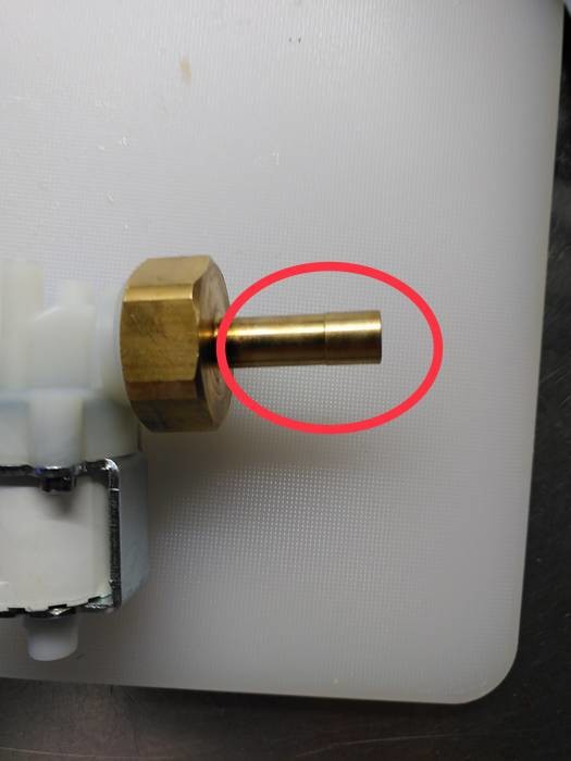

Som lostinsweden sa så skulle lite fler bilder hjälpa.. men, den mässingsfärgade delen ser ut att vara en 10mm rörstump, likt dom på många blandares slangar, den behöver du fästa mot en t-koppling på kallvattnet. Den klämringsmutter du har fungerar dock lite beroende på vad du har för t-koppling, annars bör du ha en vanligt klämring och mutter. Det är väl just detta man skulle vilja se lite bilder på, där du tänkt ansluta avstängning till kallvattnet. Släng upp lite fler bilder så kikar vi! (y)

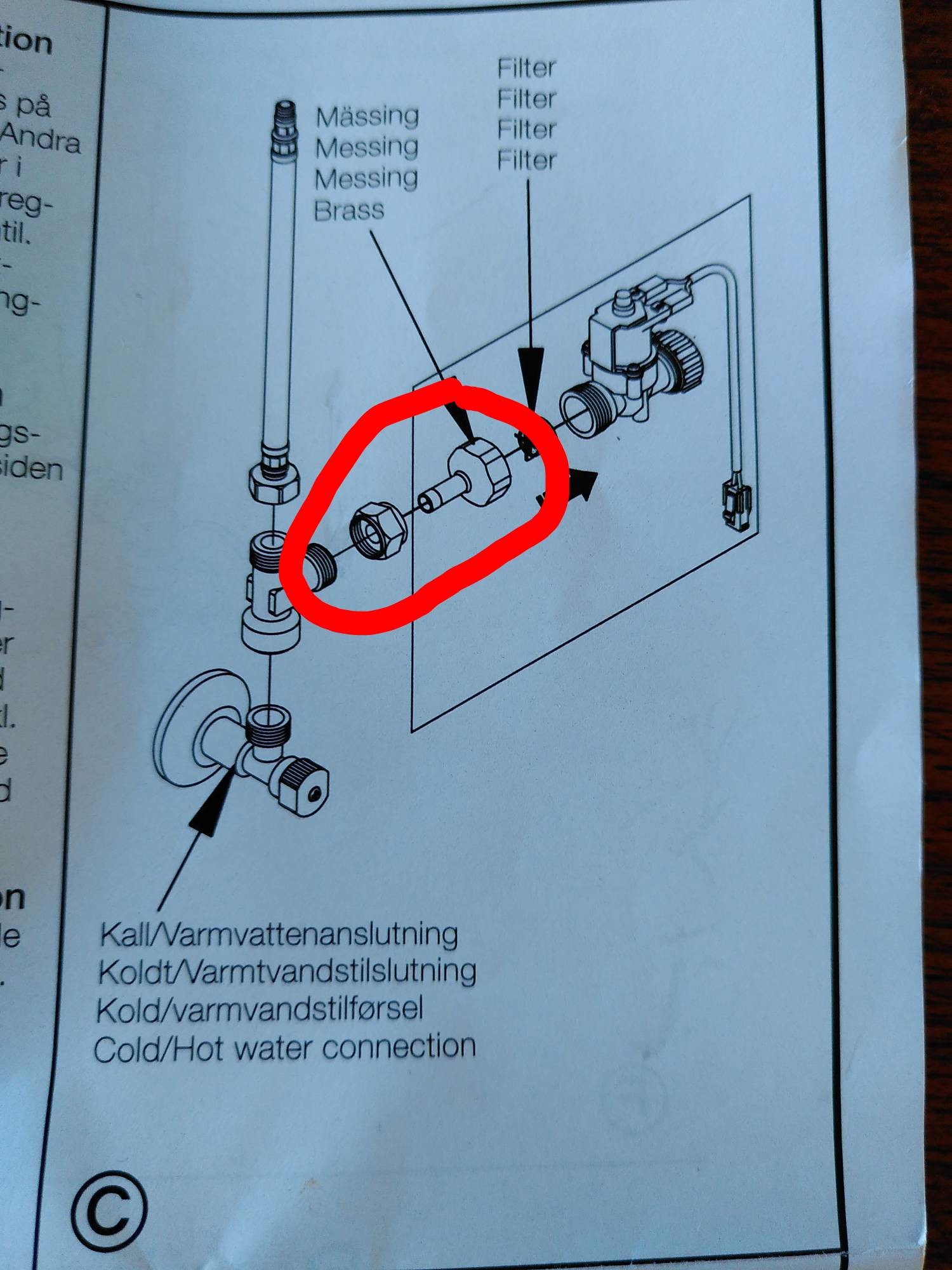

Jag markerade kopplingen från monteringsanvisningen.
Monteringsanvisning med röd markering runt en koppling för kall/varmvattenanslutning.

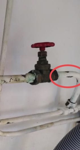

Rören under diskbänk är såpass gamla att en t-koppling finns inte. Jag hade hoppats på att jag kunde koppla med en vanligt men vet inte precis vilken jag skulle köpa.
Jag hoppas att avstängningsventilen kan sitta mellan blåa slangen och röret.
Gamla rör och avstängningsventil under diskbänk, koppling mellan blå slang och rör markerad.

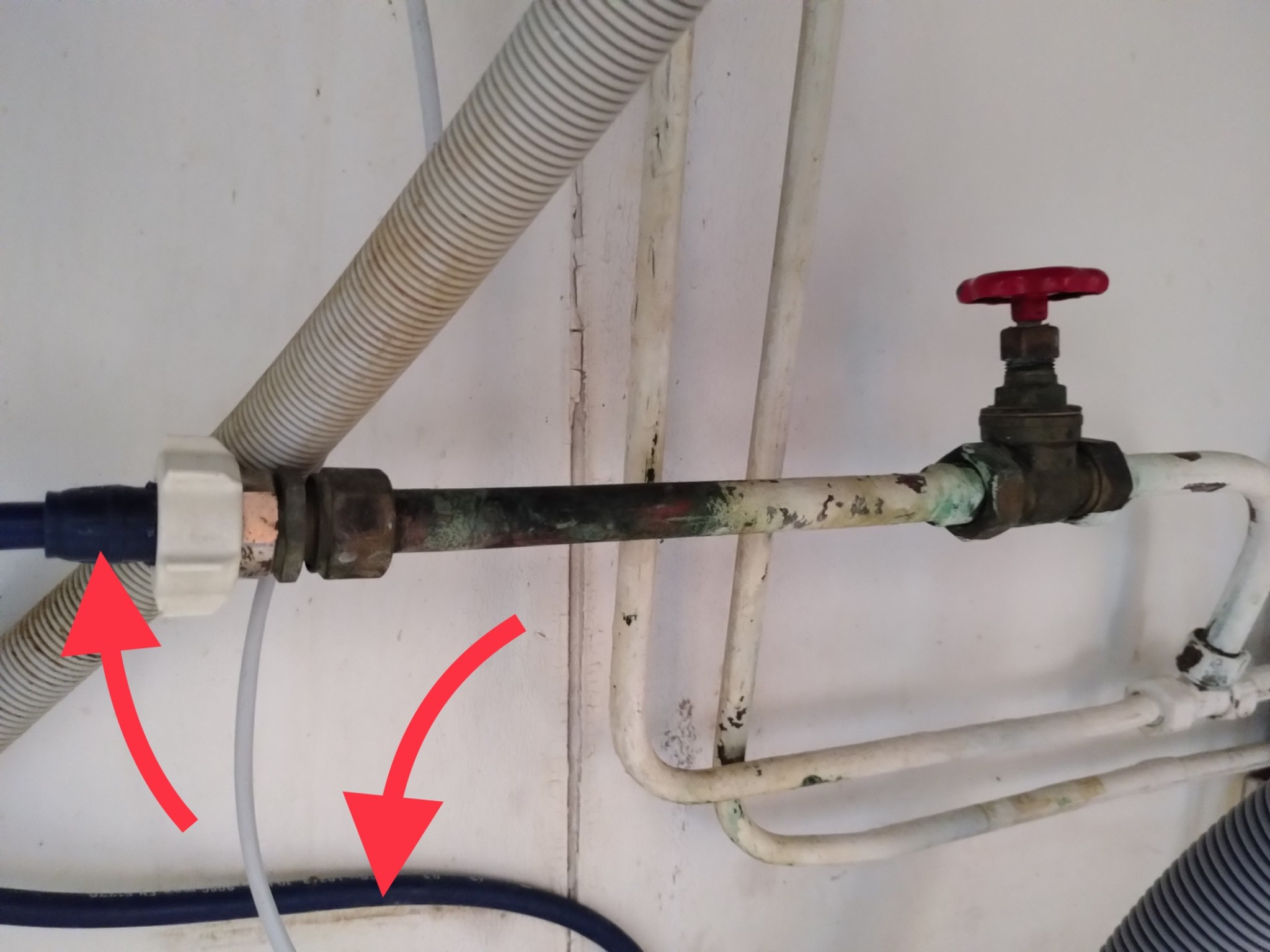

Röda pilarna, vad är det, vad går det till?
  • Röda pilarna pekar på en del av rörsystem med slangar och en röd ventil.
Det är kalltvattnet in till diskmaskinen.
Jag har köpt ny diskmaskin och leverantör kan inte installera den tills en avstängningsventil finns. :D

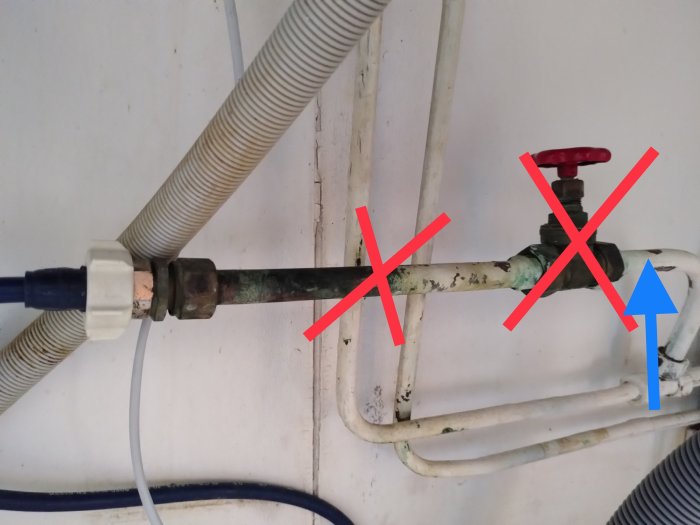

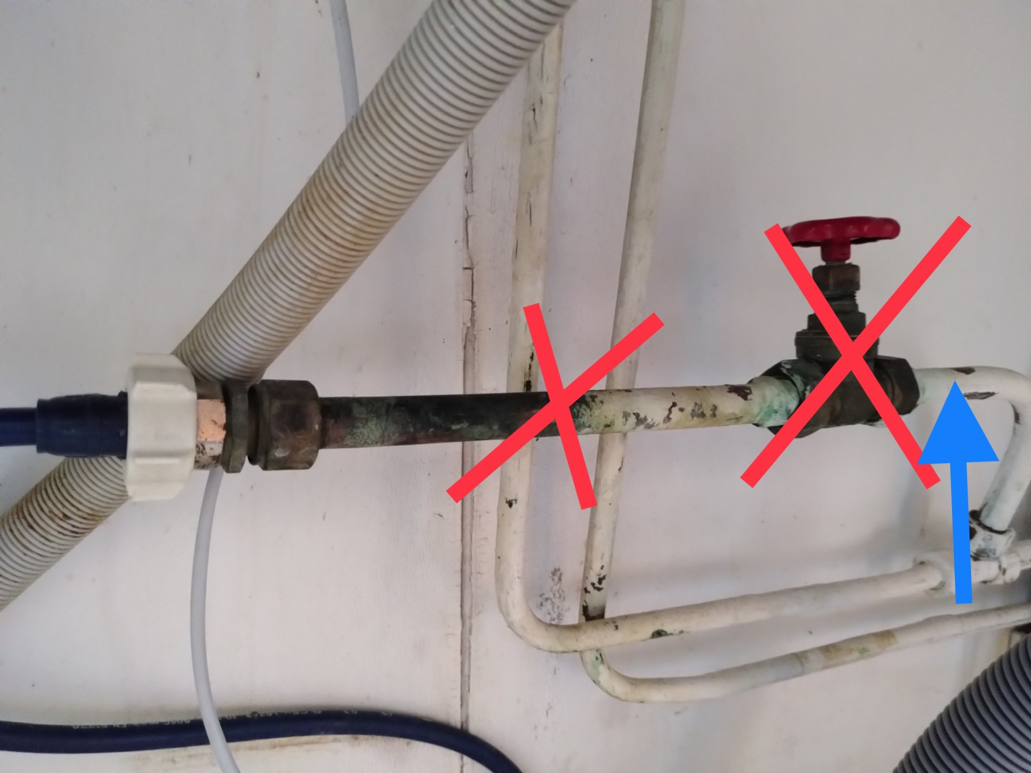

Okej! Så den stora röda ventilen är din gamla diskmaskinsavstängning?
Japp!

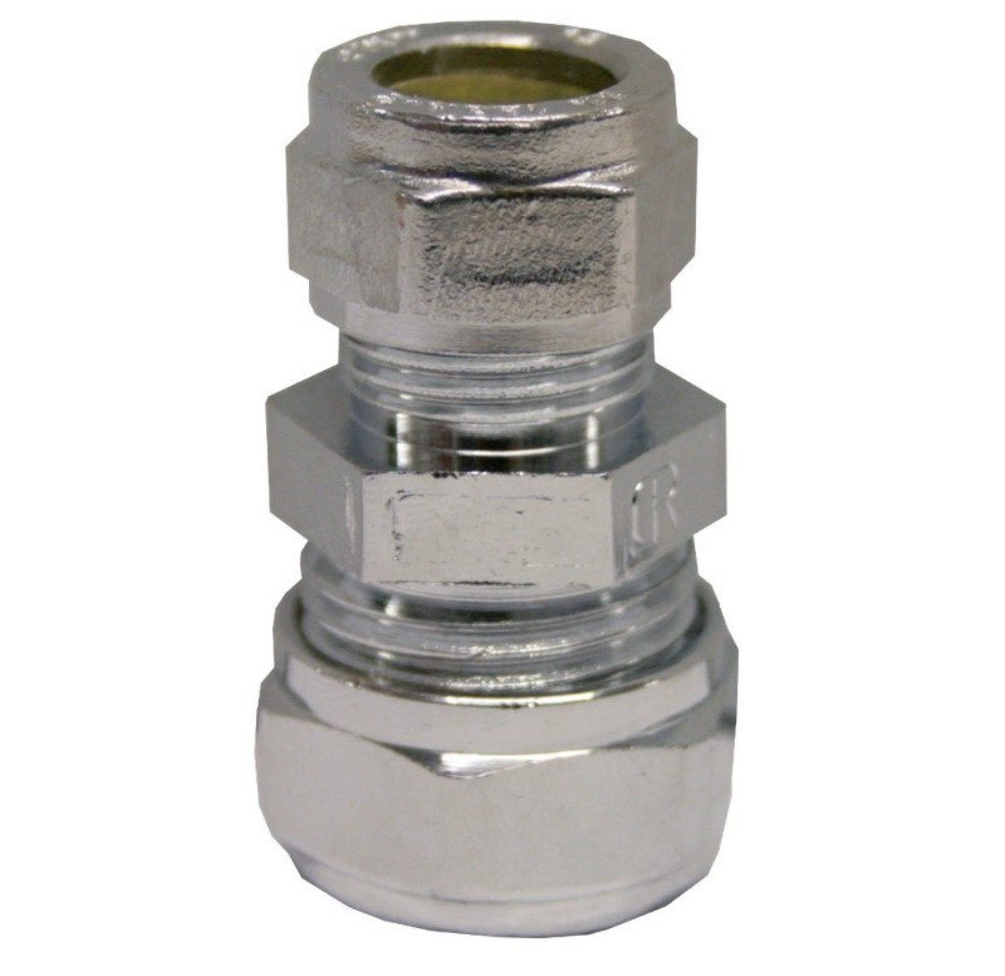

Då skulle jag ta bort allt rödkrysat, och ansluta avstängningen på tex röret som den blåa pilen markerar. Det ser ut att vara 15 eller 16. Förutsatt att rörstumpen är 10mm så köper du en koppling som går mellan de storlekarna, typ som denna (se bild 2)
  • Vattenledningsinstallation med röda kryss som markerar delar att ta bort och en blå pil som visar anslutningspunkt.

(y).. Koll storlekarna på dessa:
  • Gamla vattenrör i olika storlekar med en röd kran och en cirkelmarkerad del på röret.
  • Mässingsdel med utstickande axel markerad med röd cirkel på vit bakgrund för storleksbedömning.
