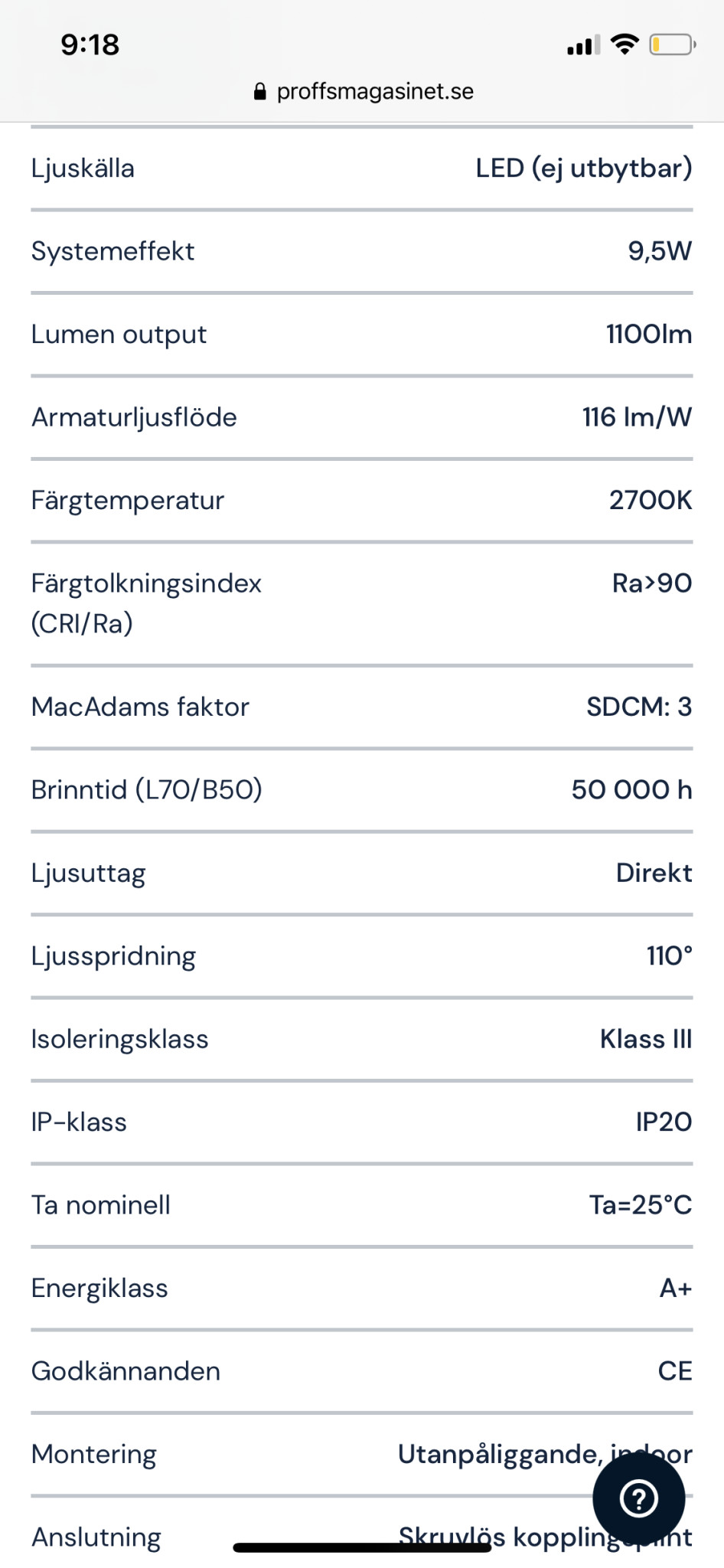

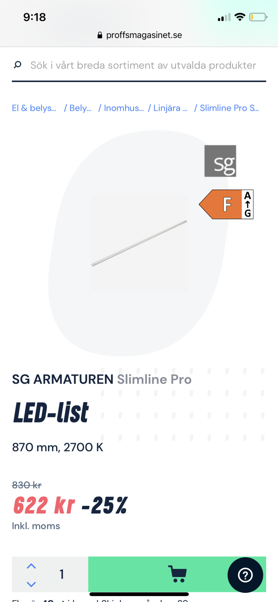

Kan denna ledlist kopplas till en sladd där föredetta bänkarmatur suttit
Vi har tagit bort en gammal bänkarmatur (belysning + eluttag) som suttit under ett bänkskåp i köket. Nu är det endast sladden kvar (och tejpad ordentligt).
Tror ni följande ledlist (se bild) kopplas in till denna sladd av en behörig elektriker? Krävs det något extra dosa eller liknande eller finns det risk att det ej går alls med denna variant?
Tacksam för svar!

Där är dåligt med info om hur listen rent fysiskt kopplas till nätspänning. Ledarna som gick till äldre armatur är sannolikt 1,5 mm2, dessa ska på ett bra och säkert sätt kopplas till listen.
Kanske får någon kopplingsdosa användas för att få ihop en fungerande lösning.

Just där det står anslutning är bilden slut……

Det står om anslutning, står det skruvlöst?

Det syns ju inte vilken matningsspänning den är avsedd att kopplas till ! Googlade lite och fann att det finns 24V- varianter, så kolla detta först. Om det inte är 230V, så behövs ju en transformator också.
Ett driver-kit dyker upp, som sägs vara till led-list, typ "Slimeline", kanske är det en sådan som får användas även till Slimeline Pro?
https://www.proffsmagasinet.se/el-b...MIyuKHutHJ9AIV2YXVCh1nHwZkEAQYBSABEgJ48PD_BwE
Toppen tack! Drivern var något jag ej hade koll på. Tror nog den bör funka för pro också. Så är det rimligt att anta att driver-kittet kopplas med ledlisten, samt att driver-kittet kopplas även med den klippta sladden (där den gamla bänkarmaturen satt) . Självklart av en elekttriker men vill bara förstå hur det ska göras och vad som behövs köpasE etompau skrev:
