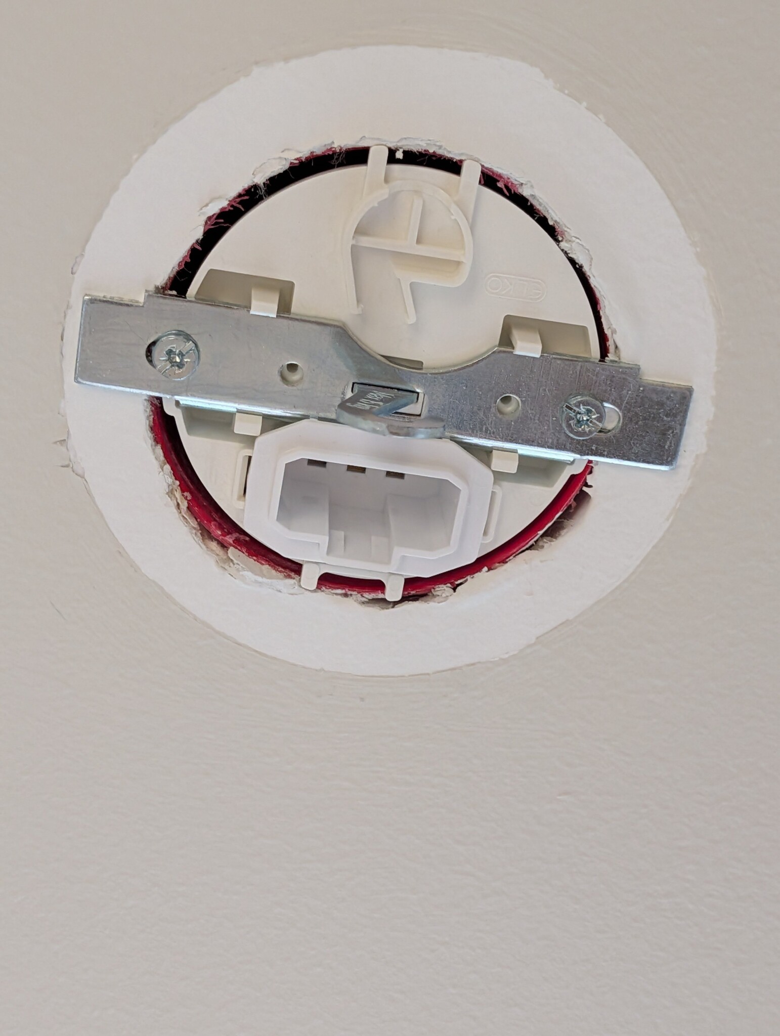

Hur kopplar man in denna lampa?
Hobbyelektriker
· Värmland, Molkom
· 26 990 inlägg
Om du vränger loss kåpan på lamputtaget (det sitter bara med snäppfästen) i taket så ser du två fästskruvar som bör passa med hålen i din fästbygel.
Jag tror att uttaget ska vara tillräckligt beröringsskyddat utan denna yttre kåpa (kan kolla imorgon om jag har nån hemma). Annars får du ta hål i kåpan för dessa skruvar, och troligen byta till längre skruv (M4).
Då kan du ta bort kroken som du inte behöver utan bara blir i vägen. Det finns en plats för den där den kan snäppas (platt mot taket) fast för senare användning.

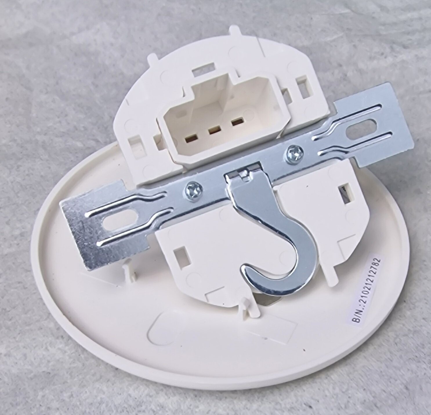

Så här kan de set ut, du ser var kroken kan parkeras för framtida bruk.
Det är ok att skruva din lampa direkt på där utan locket emellan under förutsättning att enkelisolerade ledare i dosan inte ligger an mot metallblecket. Tryck ut trådarna i dosan.

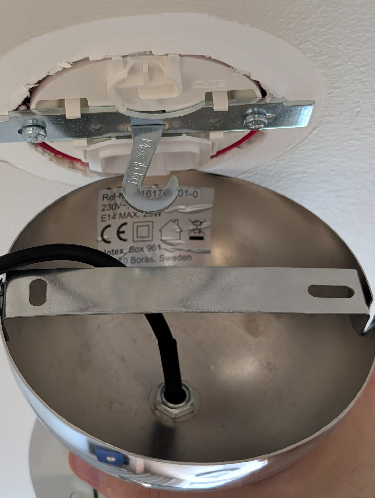

Stort tack för svar!Bo.Siltberg skrev:
Nu har jag tagit bort kåpan men tyvärr sitter inte hålen på min metallgrej med samma avstånd som metallgrejen i taket. Se bilder. Är det enda jag kan göra att försöka borra hål i den metallgrejen som är kopplad till min lampa så att hålen blir rätt avstånd mot den metallgrejen i taket, och sen försöka ta bort den i taket?

Ja, du behöver borra ett hål i metallfästet för armaturen. Om du inte har en borrmaskin så skicka fästet till mig så gör jag det.

Sjukt störande, frågan är om jag gör det eller om jag ska försök skicka tillbaka lamporna och byta mot andra. Mycket jobb för bara detta känns det som..Bo.Siltberg skrev:

Jag har gjort så på ett par lampor (borrat nya hål). Som sagt obegripligt att de inte kan tillverka så de passar mot standard takdosa.
Eller så är det just det som är meningen, att de inte vill att lampan monteras med en dosa full av enkelisolerade trådar direkt ovanför....
