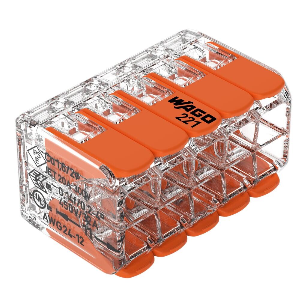

Jag tänker mig fallet att kroken i taket lossnar, allt faller och sliter isär några anslutningar i wagon, och orsakar en olycka. Då gäller det att ha en förbannad bra förklaring till att det är helt ok att stoppa in två ledare i samma hål. Jag tror inte det hjälper ifall samtliga dessa sitter kvar. Man vill hitta en ansvarig för olyckan. Detsamma om TM står 1 cm för nära duschen. Man åker nog dit oberoende av om det orsakade olyckan eller ej.
Vad man såg att bilden (i nån av de andra trådarna) så missade den duktiga elektrikern att dragavlasta sladden med stickpropp på. Med en dragavlastning hade jag varit nöjd med dubbla sladdar i den fempoliga.

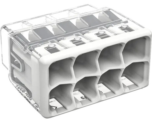

Jag har inte koll på någonstans sortiment men conrad verkar ha dem i lager.useless skrev:
https://www.conrad.se/sv/p/wago-221...8nrP4YR6Z0pY_M_eibE8TzbB6ZukHJ0kaAgBrEALw_wcB
Märkligt... Nu finns dom i lager helt plötsligt.Demmpa skrev:
Tillgänglig online (3332 st.)
Leverans: ons. 9/4 - mån. 14/4
Edit: Nä, den visar tydligen lagersaldo för 5-poliga när man laddar om sidan fast det fortfarande står 10-polig i produktbeskrivningen.

I en av TS andra trådar om samma lampa så skriver TS att han tog hjälp av en elektriker,Peter Brogstam skrev:
https://www.byggahus.se/forum/threads/koppla-taklampa-med-6st-sladdar.546630/post-6176613
Men elektrikern gjorde egentligen fel, satte dubbla trådar i tre av fem anslutningar på en Wago 221,
Säger reglerna något om att använda flera mindre waggos i serie? Tre trippel-wagos med kort skarv emellan sig fyller väl samma funktion som en 6-polig.
