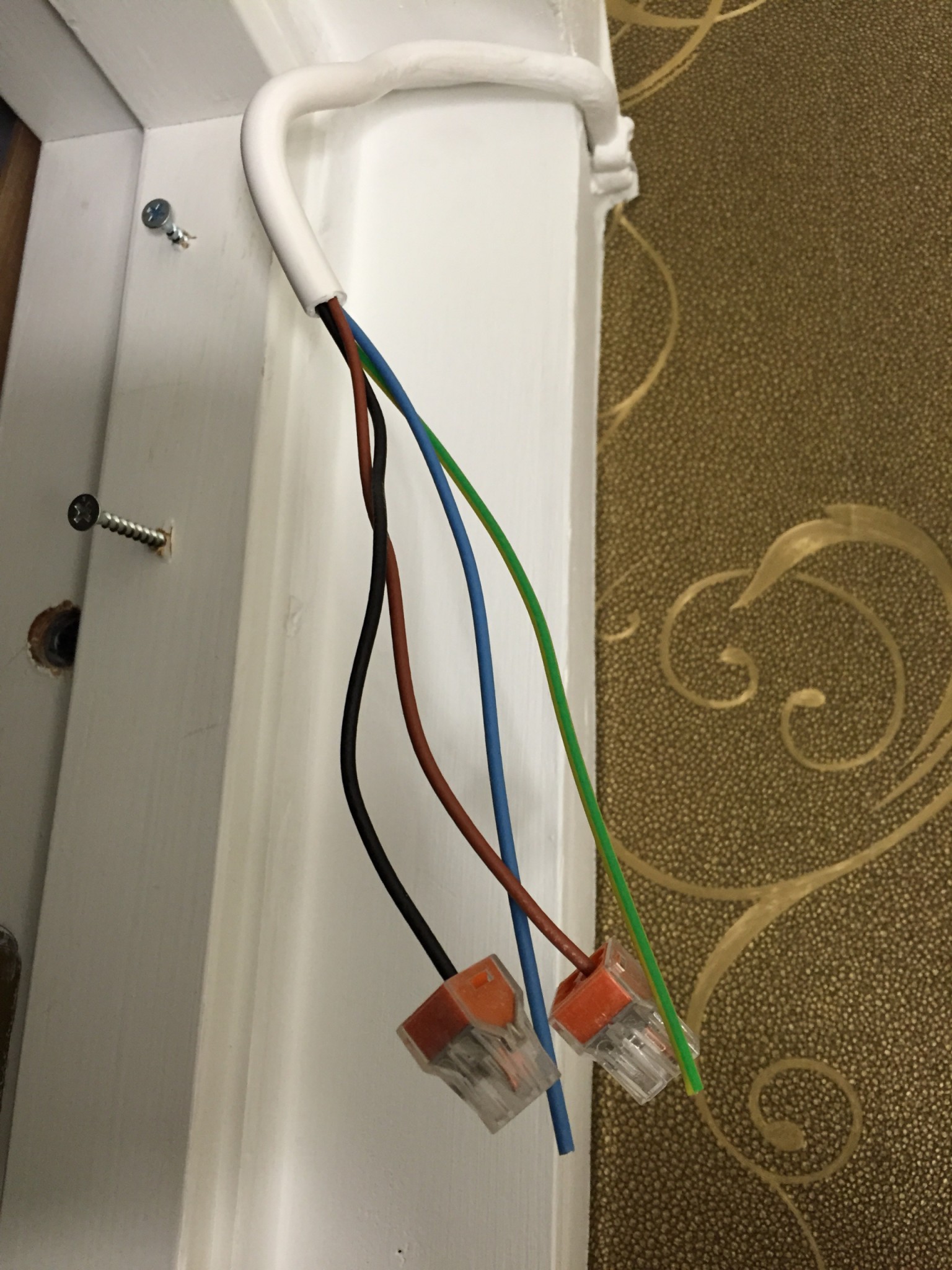

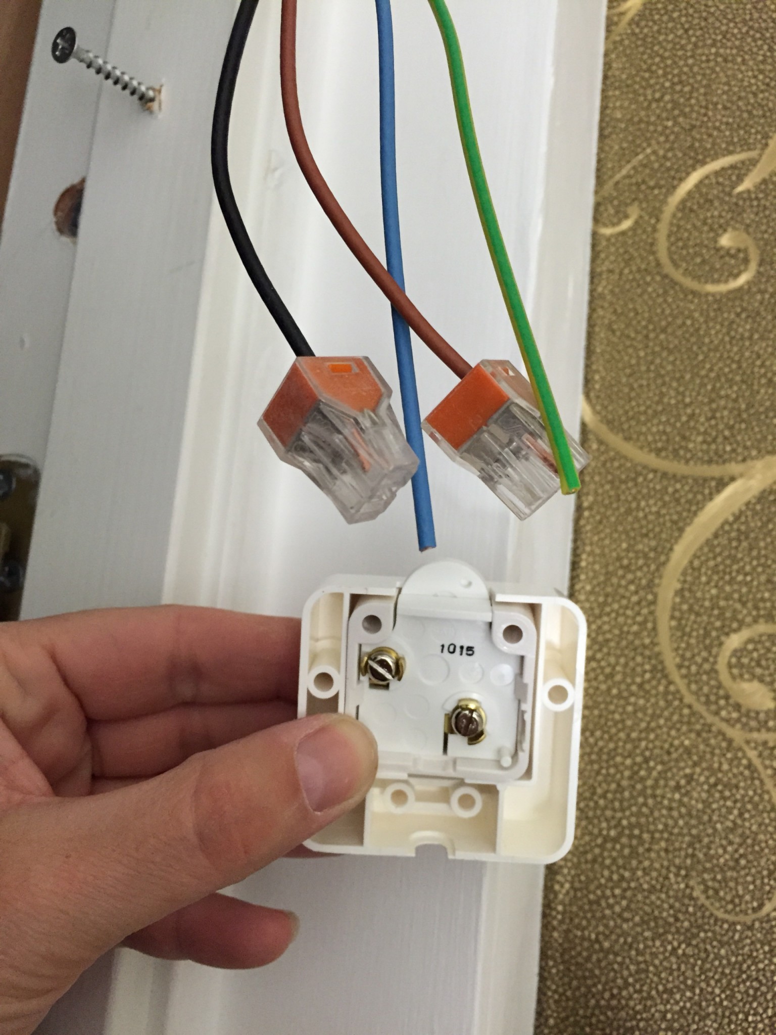

Brun och svart är grundtipset, blå och gulgrön kopplas inte alls.
Men hur ser det där ut i övrigt, bara enkelisolerade trådar passar liksom inte ihop med brytaren.
Vi behöver mera övergripande bilder.

Vad är det för kabel på bilden fk eller uppskalad 4*1,5 och isåfall ska nog allt in i kopplingsdosa innan brytaren vad säger elektrikern?
Kopplingsdosan sitter bredvid uttaget i taket.
Har tagit ytterligare en bild och lagt i tråden

Det finns ju ingen plats för blå och grön/gul i denna strömställare. Titta då i lamputtaget som kabeln kommer ifrån, och koppla bort blå och grön/gul där ifall de är inkopplade. Då kan de klippas bort jäms med kabelmanteln vid strömbrytaren. Förhoppningsvis ser du även i lamputtaget att svart och brun är fas och tändtråd.
