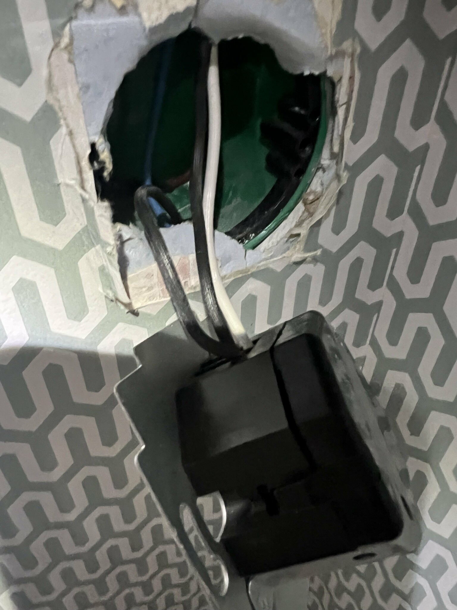

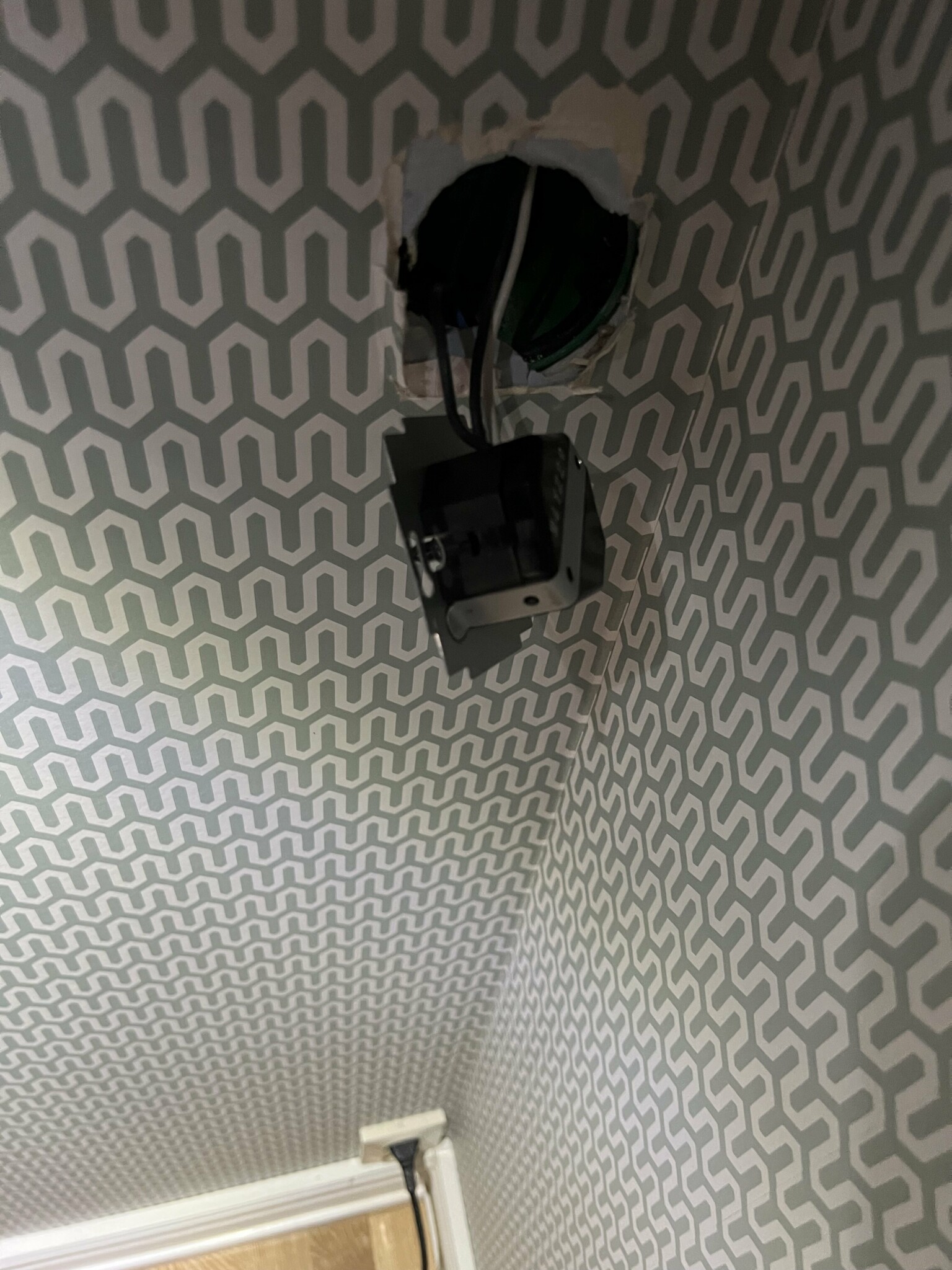

Nuvarande dimmer har två svarta ledare, en som går upp mot taket, en som går ner mot en väggkontakt nere nod golvet. En vit ledare kommer från taket. En brun ledare finns i boxen men är isolerad med tejp och andvänds inte. En blå ledare passerar förbi men är inte inkopplade.

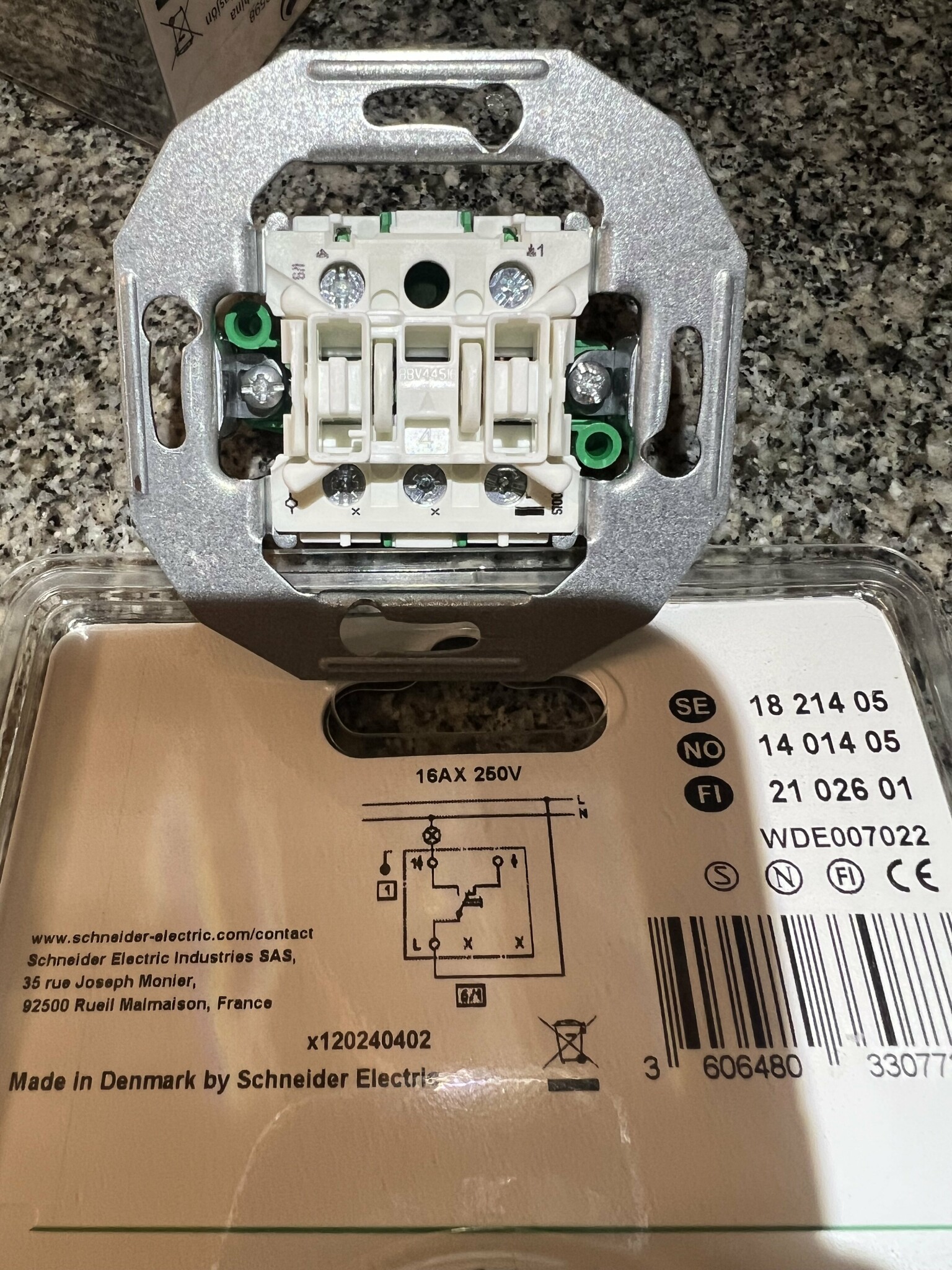

Så hur kopplas detta in på den enkla brytaren jag har köpt ? Se bilder.

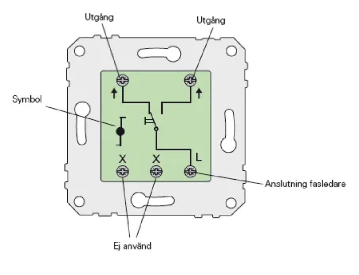

I det här fallet är svart "fas", obruten ström från elcentralen. Den går dels till dimmern, dels till uttaget under.
Vit är tändtråd, den leder alltså ström till lampan.
Så båda svarta in på "L" (L stär för engalska "Live" som äör deras beteckning för "Fas"). Förhoppningsvis finns det två hål/positioner öfr trådar på L på uttaget.
Vit in på en av pil positionerna. Skillnaden nellan dem är om lampan skall vara på i föprhållande till vippans läge. Den bruna oanvända ledaren tyder på att det tidigare varit en kronbrytare. Med två knappar som kunde tända olika många glödlampor i vissa armaturer. Låt den vara oanvänd.
Den blåa som passerar igenom dosan är neutral, kallas även "nolla". Den leder ström tillbaka till centralöen från brytaren. Det finns en sådan även från din lampa, men den går inte ned i dosan här. Den går direkt till centralen.

Tusen tack. Nya brytaren fungerar 💡H hempularen skrev:I det här fallet är svart "fas", obruten ström från elcentralen. Den går dels till dimmern, dels till uttaget under.
