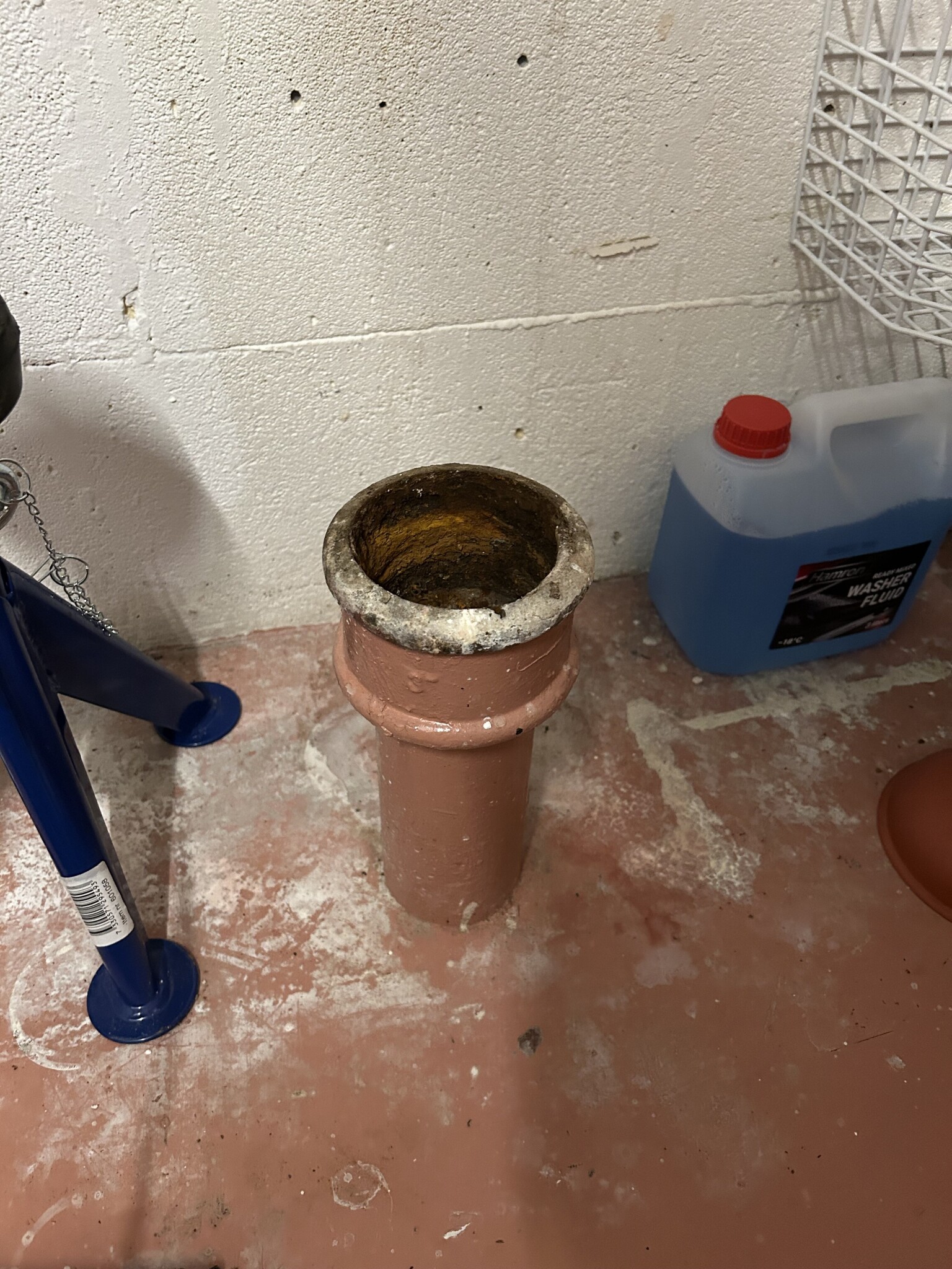

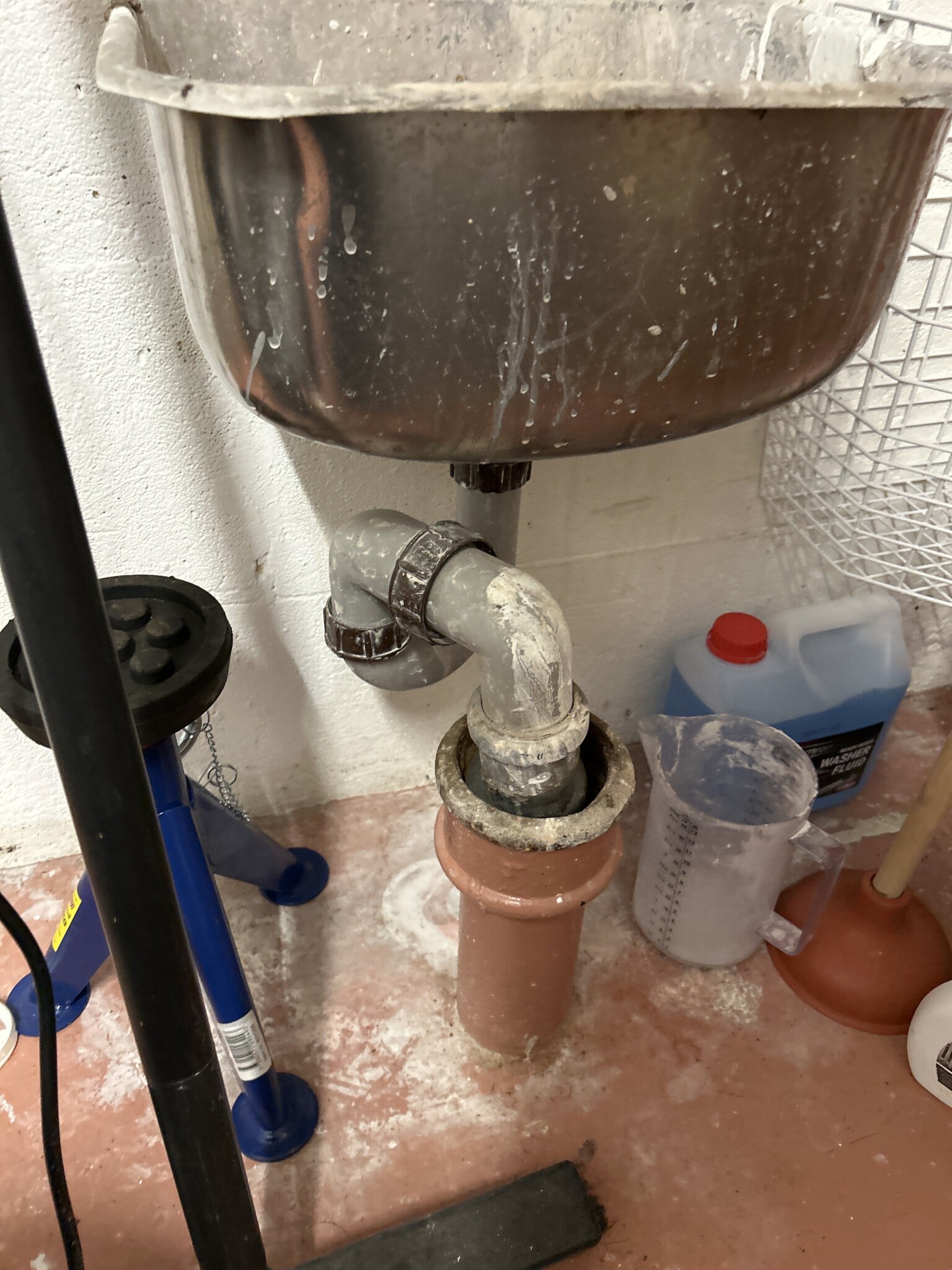

Jag har köpt Julas utslagsback som jag ska montera i tvättstugan. Den levereras med väggfäste och har en G40 (1½”) gängad plastanslutning i botten.
Mitt problem gäller anslutningen till mitt befintliga avlopp. Jag har ett uppstickande gjutjärnsrör i golvet med invändig diameter på ca 90 mm, se bild.
Nu behöver jag köpa vattenlås, kopplingar och rör som passar ihop med:
  1. Utslagsbackens G40-utlopp
  2. En rimlig avloppslösning ned till 90 mm muff i golv
  3. Krav på vattenlås enligt norm (jag gissar att en böj inte räcker 😅 längre)
Jag har inget behov av att ansluta tvättmaskin eller liknande – det ska bara vara en utslagsback - vad är det för prylar som behövs köpas in?

Demmpa Demmpa skrev:
Du behöver mäta exakt innediameter på muffen.
Du behöver gumminippel i muffen, eller röret om du sågar bort muffen.
[länk]
Samt en övergångsnippel 50/40,
[länk]
Det är helt okej att göra ett vattenlås av böjar.
Om man gör vattenlås av böjar eller använder färdigt vattenlås är en smaksak samt utrymmessak.

Ta en rejäl omgång med sandpapper eller helst sliptrissa inne i gjutjärnsrörets muff före du monterar gummidetaljen.

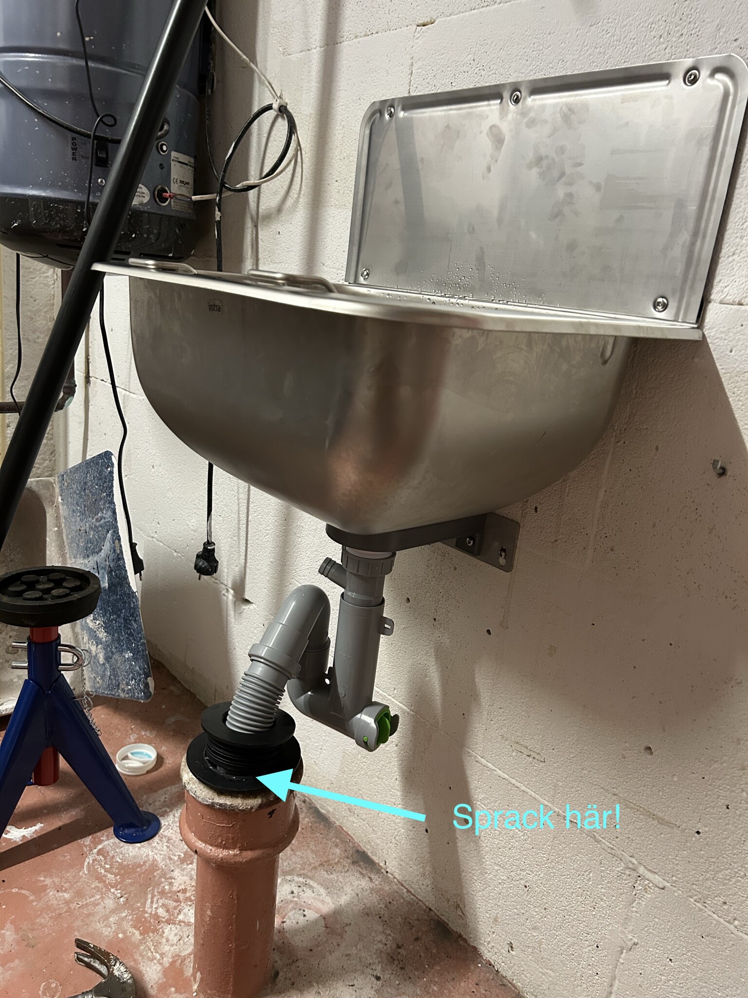

Satan vad den gumminippeln var känslig - gick hål på den bara man nuddade den. Jag får köpa en ny.
Utöver den så köpte jag PREVEX SMARTLOC BASIC och körde ner röret genom nippeln.
Ser ut att vara någon form av kombinippel.
Är det en kombinippel så brukar man ju kunna trycka i den delen som börjat spricka loss i den undre delen! 👍
Vad köpte du?
Vad köpte du?

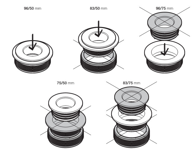

Köpte den här: https://www.bauhaus.se/gumminippel-purus-kombi-96-83-75-50mm
Jag ska göra rent muffen lite bättra vid andra försöket så den glider in bättre och använda sopa.
