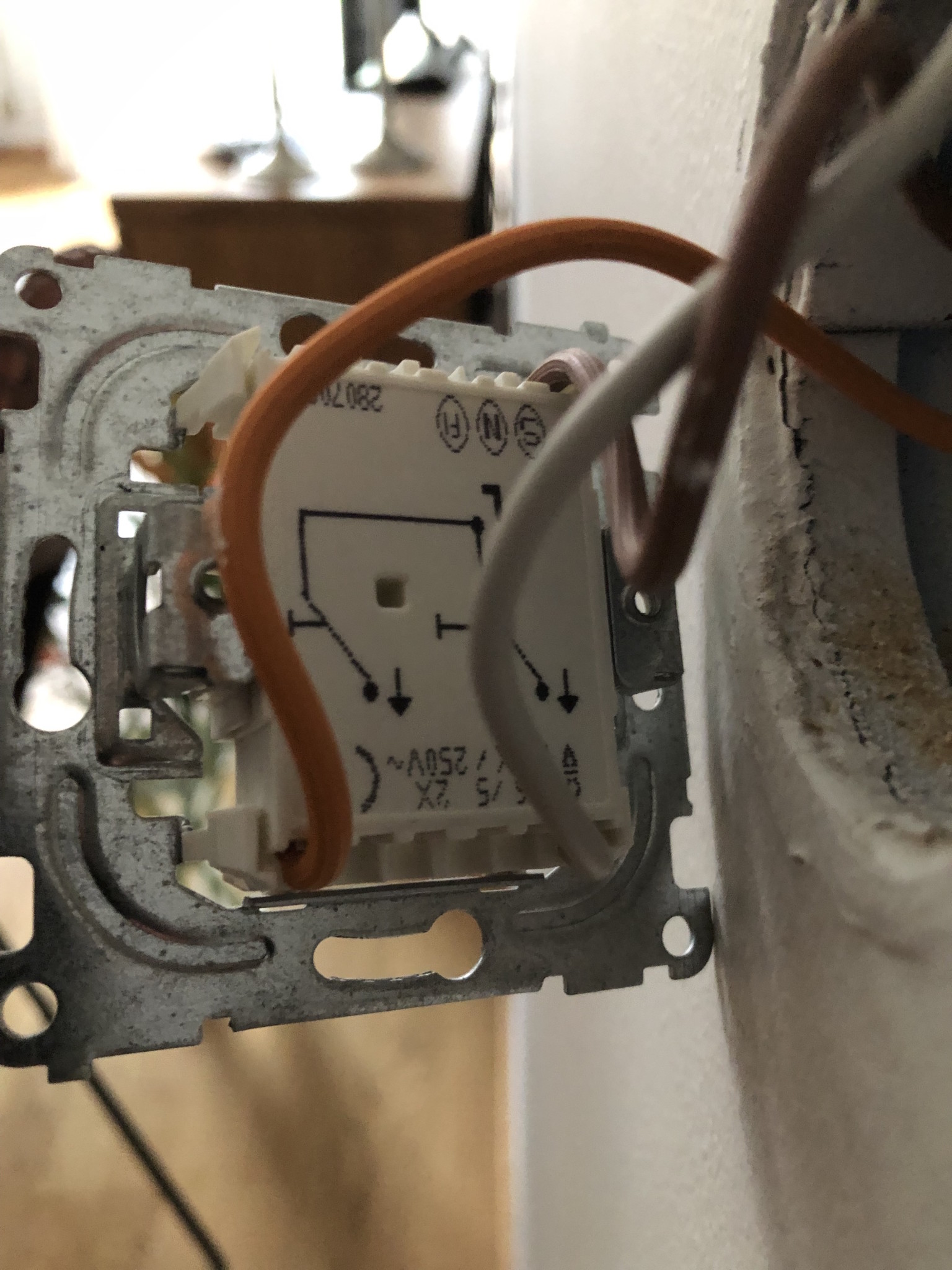

Jag har en strömbrytare med två knappar som hanterar två lampor, bild nedan:
Dubbelknapp strömbrytare på vägg för hantering av två lampor.
När man öppnar den ser den ut så här:

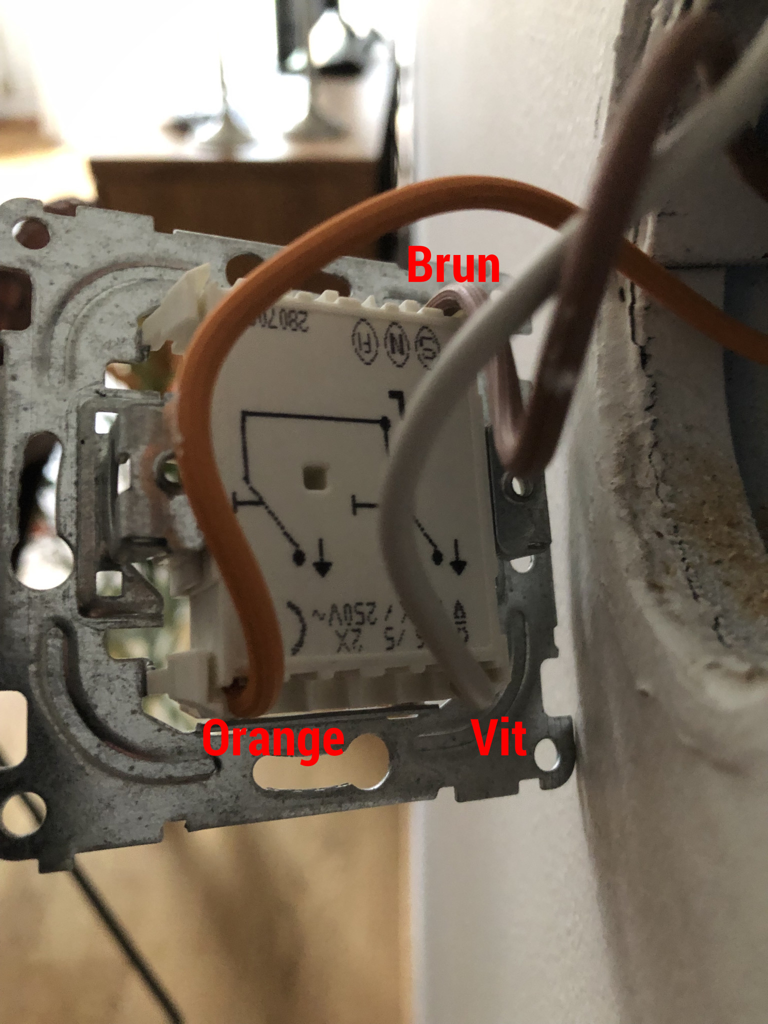

Öppen strömbrytare i vägg med tre synliga kablar märkta som brun, orange och vit.
Dvs en brun, en orange och en vit kabel.

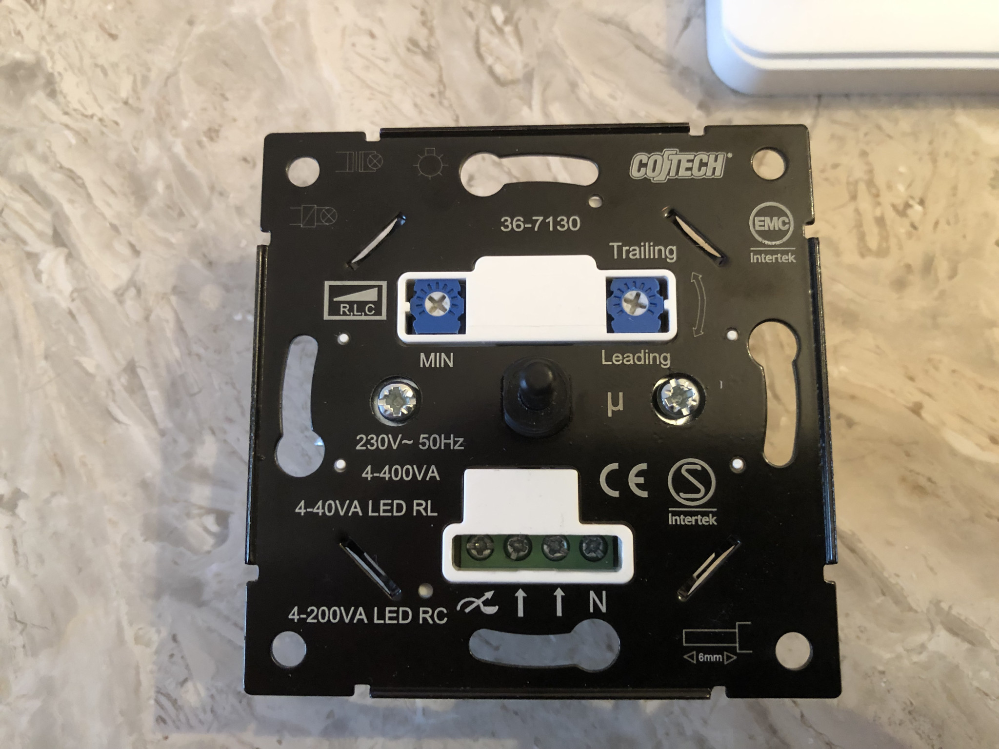

Nu vill jag byta till en dimmer som ska kontrollera båda lamporna samtidigt, nedan:
Bakplatta till en CoTech-dimmer med teknisk information och anslutningsterminaler synliga.
10000-kronors frågan - hur kopplar jag?
Tacksam för hjälp!
  • Öppen strömbrytare med brun, orange och vit kabel anslutna, redo för dimmerinstallation.
Din dimmer kräver en neutralledare (N), det måste du få fram i din dosan innan det kan fungera.
Ok. Finns det andra led-dimmrar som inte kräver det? Kan byta i så fall.
Vadsbo har några typer som har visat sig funka bra med LED och jobbar utan neutralledare.

Vad för slags ljuskällor vill du dimra? Om det handlar om LED så behöver ofta valet av dimmer göras med omsorg då alla inte lirar ihop trots att de borde göra det på papperet. Det kan vara värt att dra fram en nolla då det ger ett större utbud på dimmers. Dra fram en nolla är dock behörighetskrävande, men byte till dimmer ligger inte långt efter...

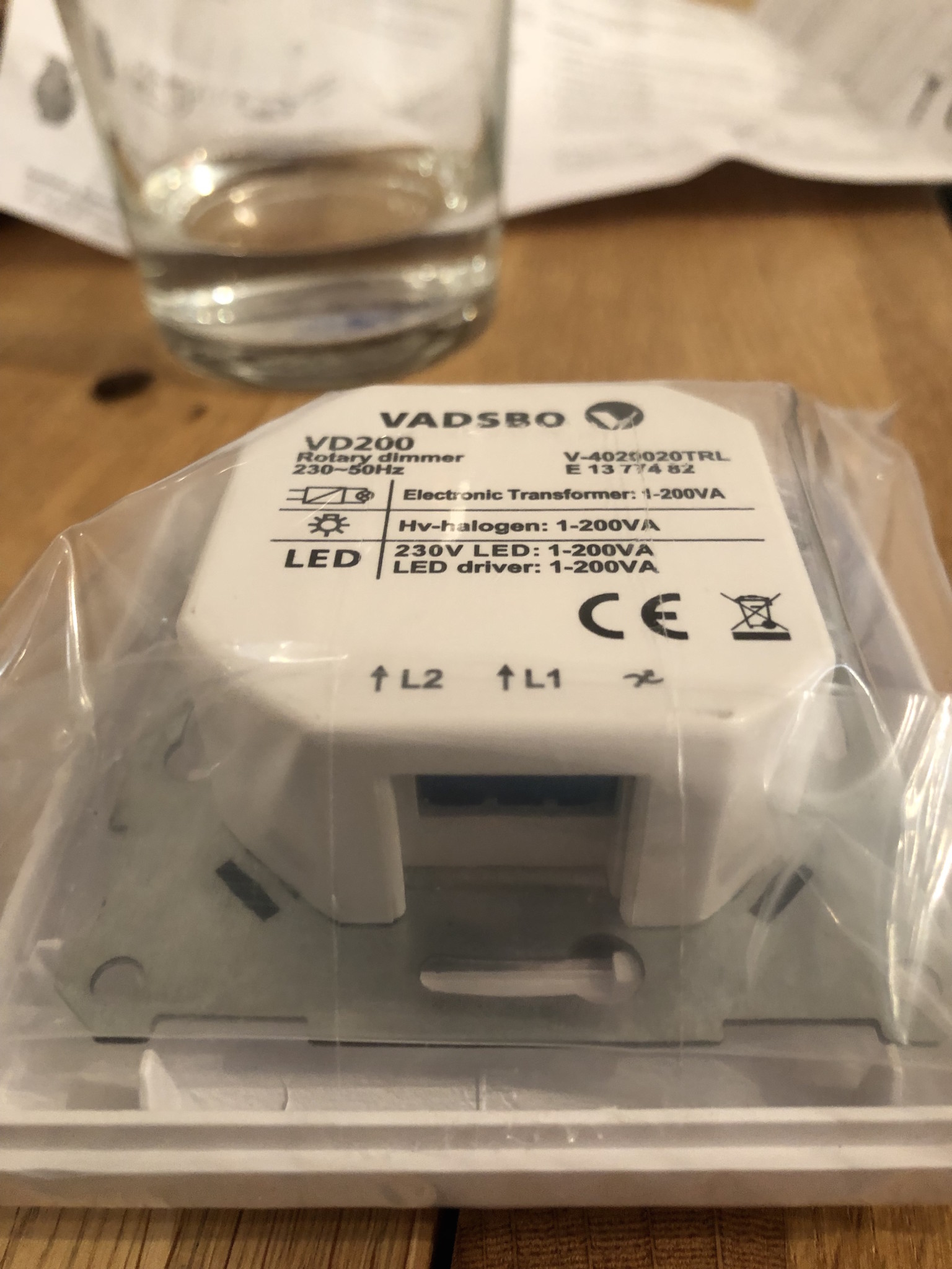

Då har jag fixat en ny dimmer. Den ser ut så här:
Ny elektronisk dimmer för LED i förpackning med teknisk specifikation synlig.
Så, hur kopplar jag nu kablarna?

Vit&orange till "våg med pil"
Brun till L1.
Brun till L1.

På L-ingång vill man ha fas-tråden som vanligtvis är brun eller svart.
Tändtrådarna kopplas mot "våg med pil".
