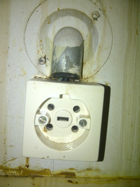

Vår gamla elspis har gått sönder så jag köpte en nyare men begagnad på Blocket. Min nya spis saknade stickpropp och har fyra ledare (eller vad det heter) i sladden; en svart, en brun, en blå, och en gul/grön. Så jag köpte en 3-fas stickpropp på Clas Ohlson. Men förutom jorden blev jag osäker på vart de övriga tre ledarna skulle kopplas. Det är det min fråga handlar om. Låt mig visa er närmare:
Perilexuttaget bakom spisen tillsammans med stickkontakten till den gamla spisen.

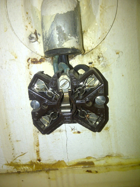

Ja, själva uttaget då. Har mätt 230V mellan jorden och resp "hål" utom det uppe till vänster, mätte 400 V mellan hålen, undantaget det uppe till vänster. Öppnade upp uttaget men det sa mig inte så mycket. Kan ni se ifall det ser ok ut?

Det behövs mer information. Om jag ser rätt så har du ingen tråd ansluten i uttaget på den övre vänstra anslutningen?
I så fall betyder det att du saknar Nolla i uttaget. Ganska vanligt men felaktigt utförande. Ett perilexuttag skall alltid vara fullt kopplat.
Du behöver ta reda på om din "nya" spis har 230V eller 400V elementspänning. Har den 230V och det saknas nolla i uttaget så går spisen i bästa fall sönder, i sämsta fall brinner huset (rätt osannoligt iofs). Dvs. i så fall är det fel spis för dig.

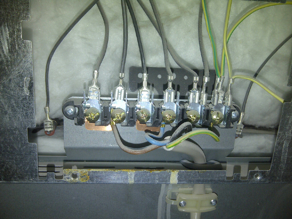

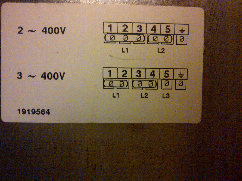

Hittade två deklaler på själva spisen som du frågade efter erikssonjorgen, och vad beträffar kopplingschemat som hempularen nämnde, så skruvade jag loss en liten lucka strax ovanför där kabeln går in i spisen. Där fanns inget schema men väl hur det var kopplat så att säga, var kanske så du menade?
Om det där med att nolla saknas; jag lärde mig precis hur jag skulle mäta och som sagt, i hålet längst uppe till vänster får jag ingen spänning varken mot jorden eller de tre andra hålen. Sedan läste jag att äldre spisar kunde ha 3-fas utan nolla så det kan ju stämma om man ser på stickkontakten på min gamla spis? Läste också att det hände att man ibland har kopplat nollan till jorden..... Nåväl slutspekulerat från mig, här är bilderna:

Dina just uppladdade bilder bekräftar att din spis kan kollpas mellan tre faser.
VIll du använda befintlig kabel så får du använda den blå ledaren som fasledare.

Endast 2 eller 3-faser och jord skall anslutas enligt skylt.
Att det sedan finns en blå ledare i kabeln kan ju ställa till det men i detta fall så måste den nog användas till att leda en fas. Rätta mig om det är fel.
Ja, mitt svar skickades innan jag såg dina bilder, du har helt rätt i att även din nya spis är för 3-fas och behöver ingen nolla för att fungera.
I stickkontakten kan du ansluta de tre ledarna (svart, brun. blå) till valfria stift, men låt bli det övre vänstra stiftet.
Och givetvis ska jorden kopplas till jordstiftet precis som du redan gjort på bilden.

Tänk på att kontrollera byglingen i plinten i spisen innan du kopplar in den. Om du ansluter den som 2 fas 400V ska plinten byglas enl bilden som är överst på klisterlappen och märkt 2~400V. D v s skruvplint 1,2 och 3 ska vara sammanbyglade och en av faserna ska anslutas dit. Skruvplint 4 och 5 ska vara ihopbyglade och den andra fasledaren ska anslutas dit. Jord ska gå till skruvplint 6.
